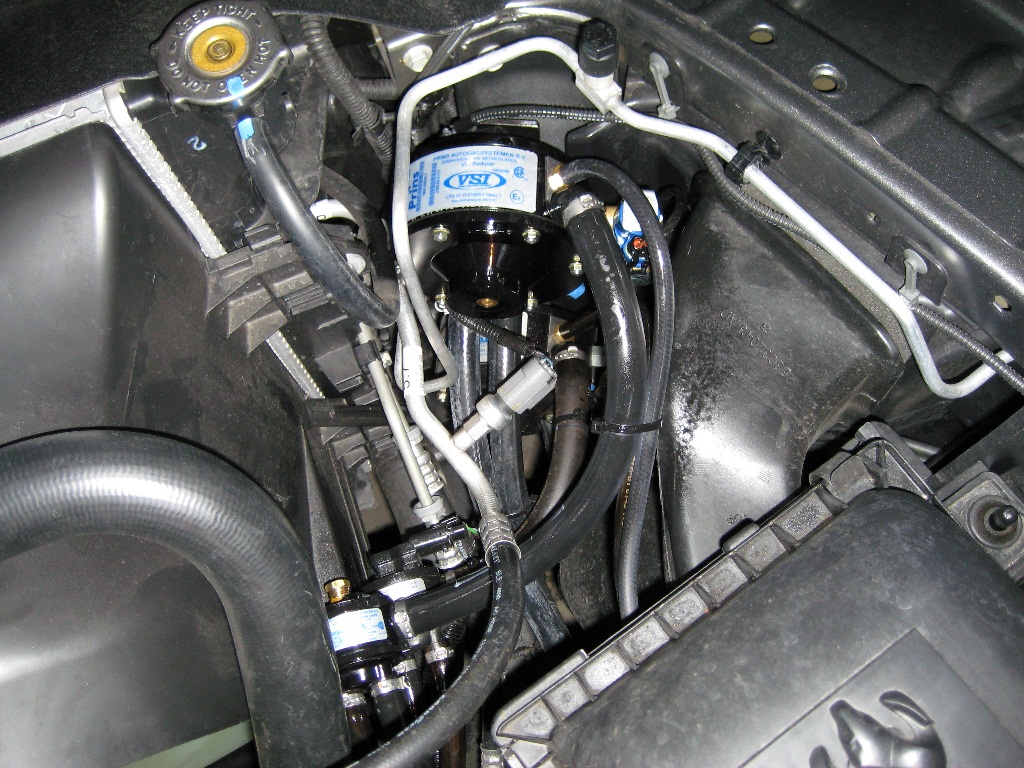

Vandaag is m'n LPG installatie omgebouwd naar een setup met dubbele aanvoerleidingen, verdampers en filters.
Eerste gevoel is goed, voel nu geen verschil tussen lekker doorrijden op benzine of lpg. Maar eerst een weekje tijden voor dat ik te vroeg ga juichen.
Vraag me wel af hoe ik nu de rechter koplamp moet vervangen, is een beetje druk geworden in die hoek met 2 van die verdampers boven elkaar :mrgreen:
Jo die verdamper(s) moeten bij jou toch ook te vinden zijn. Aan de kant waar het lucht filter zit is de meeste plaats en daar lopen ook de koelwater slangen van de interieur verwarming. Zie foto.
Jeroen...
Dodge Rules....

Hey Jeroen,
Ik heb er nog is zitten naar zoeken maar ik vind die niet :oops:
Komt mss wel omdat ik een analfabeet ben op motorgebied :( dat ik het gewoon ni zie...
