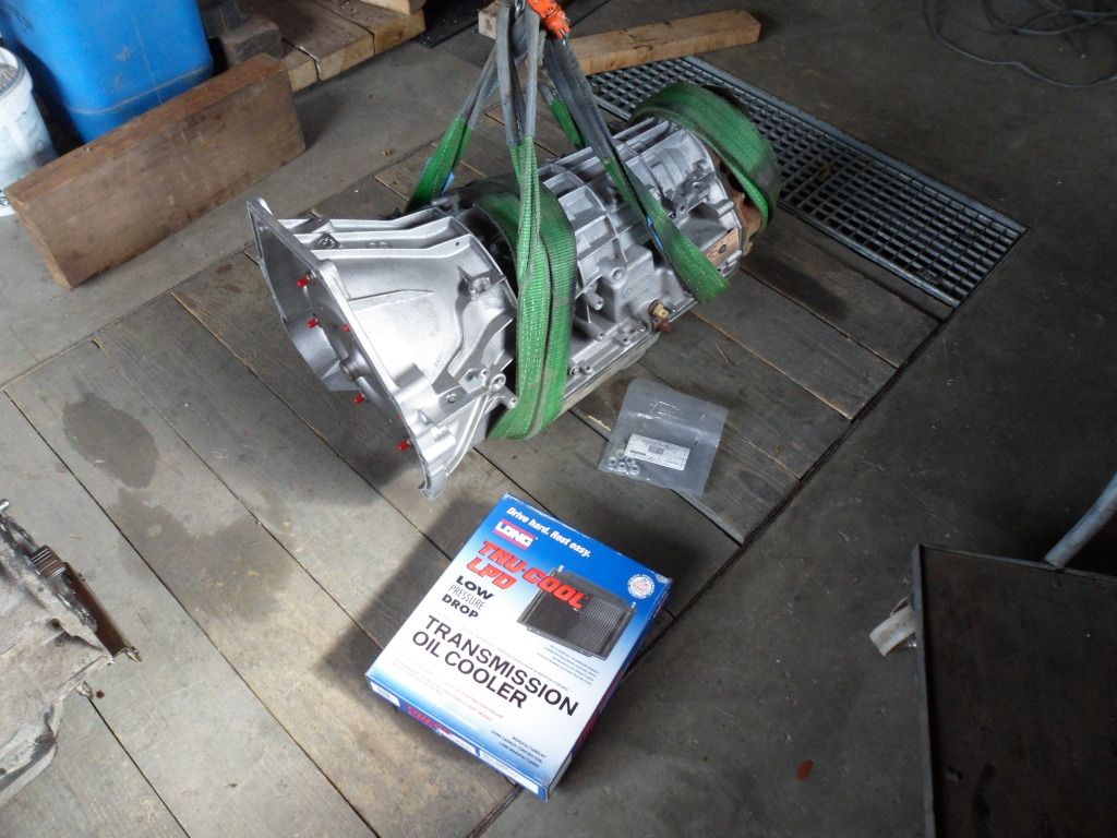

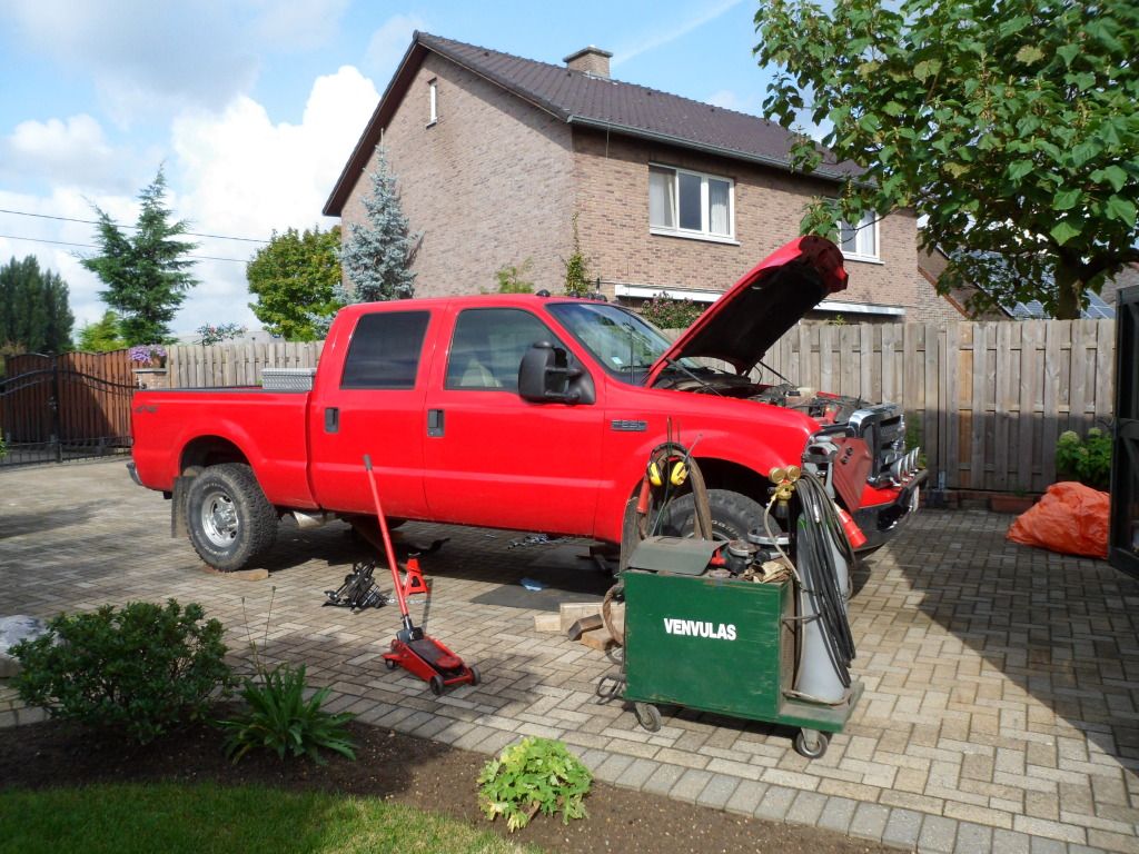

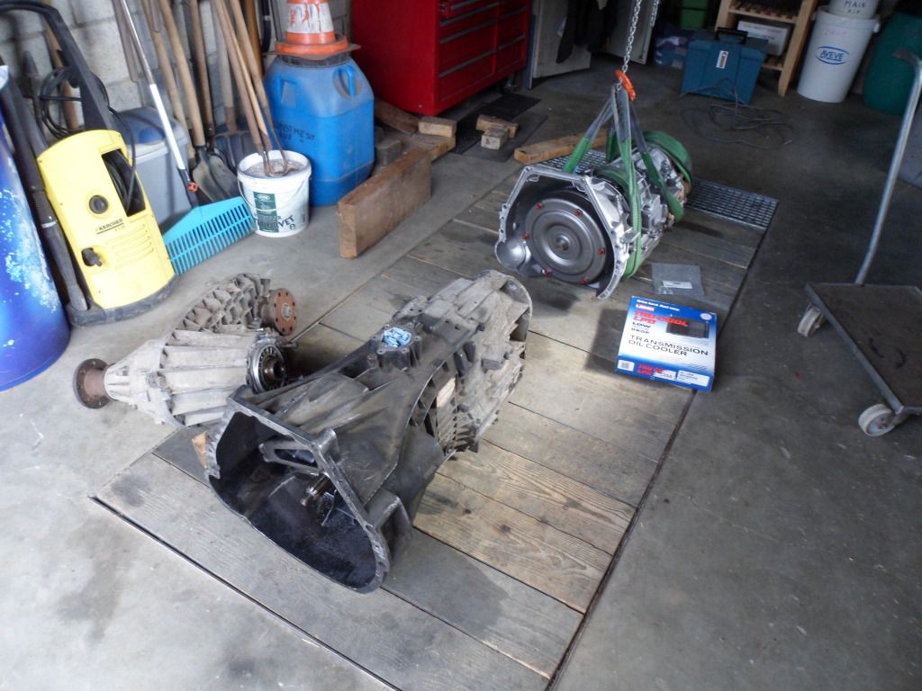

Ik heb dit weekend een nieuw persoonlijk record gezet in het transmissie wisselen. Op 2 dagen (ongeveer 10u per dag gewerkt), handbak eruit en automaat erin inclusief alles terug omgebouwd naar origineel.
Stik kapot wel maar hij rijd weer!!!!

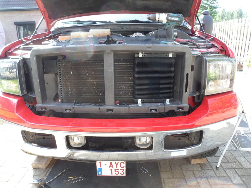

Direct een oliekoeler erbij gezet. Een grotere en zwaardere dan origineel maar heb hem wel in serie gezet, dus dubbele koelkracht! 8)
Paar foto's, niet veel bijzonders aan:
De koeler 8)
Old vs. New

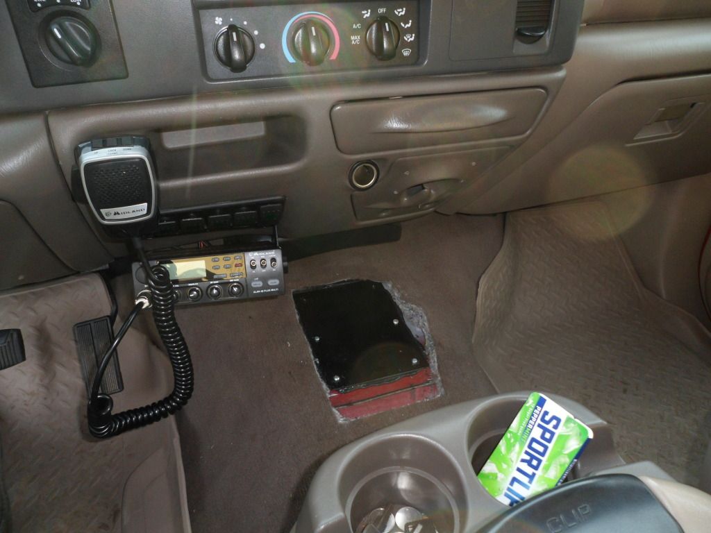

En het gat terug dicht, hier komt men center console toch over dus dat zie je erna niet meer
