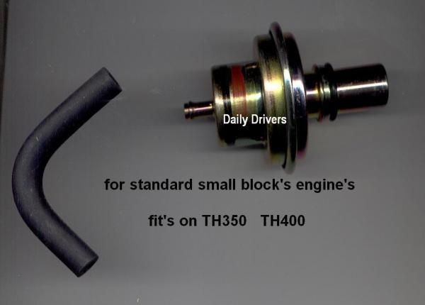

zit er een Vacuum modulator op de versnellingsbak?
als deze lek is kan de motor olie van de versnellingsbak opzuigen
voorbeeld van een vacuum modulator

Dat kan,
dan rookt ie als er veel vacuum is. Dus altijd bij stationair en wanneer je je gas los laat bij het afremmen.

Ik ben nog niet in de gelegenheid geweest om er onder te kijken of er een vacuum modelator onder zit, ga ik zo snel mogelijk even doen, zou inderdaad best kunnen vondt dat mn truckie vrij veel lekte op de plaats van bestemming . kan goed daardoor komen als er inderdaadeen modulator in de bak zit
ik hou jullie op de hoogte
