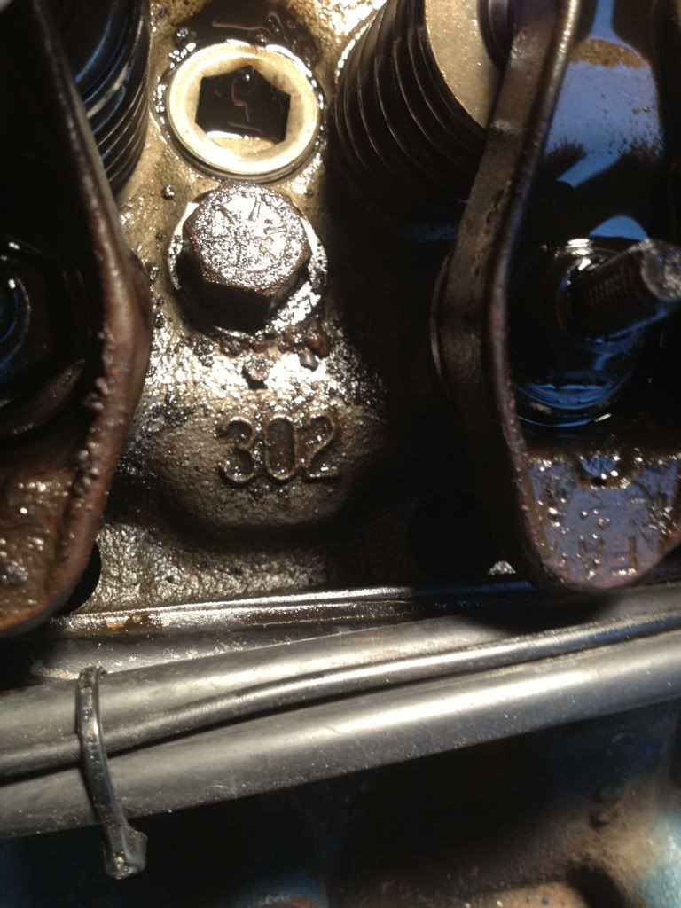

ik heb een mooie edelbrock carb en inlaat gekocht, nu ben ik druk bezig met het eruit halen van de andere.
de inlaat zit alleen muurvast, dus ik heb de kleppendeksel eraf gehaald, om te kijken of die daar misschien nog vast zit, toen kwam ik dit nummer tegen
nou vroeg ik me af, dit is een nummer van een 302 v8, waar kan ik aan herkennen dat ik een 302 heb of een 360 zoals het VIN nummer zegt?!

het is een 302, dubbel genaaid

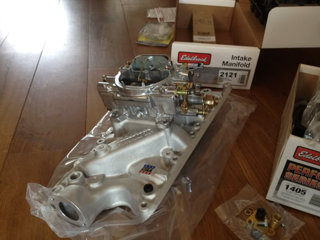

ik heb nu de goede inlaat (helaas wel een dure), ik heb alles schoon en klaar voor installatie.
ik lees alleen dat ik gasgacinch 9300 van edelbrock nodig heb, alleen heb ik geen idee waarvoor en wat het is.
kan ik dit met iets nederlands vervangen, of hoef ik alleen maar de waterpoorten te sealen met vloeibare pakking en dat hele gasgacinch vergeten.
eerste keer dat ik een blok open heb van een auto, dus geen idee hoe het allemaal werkt :lol:

Gasgacinch is gewoon vloeibare pakking. Kan je hier ook gewoon kopen van Loctite of een ander goed merk :wink:

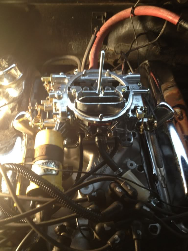

ik heb alleen rond de waterpomp vloeibare pakking gesmeerd, bij het kop en eind stuk ook.
10 minuutjes gewacht, alles erop gemonteerd, in de juiste volgorde en kracht aangedraaid.
maar wanneer kan ik de vloeistof er weer in doen... op de een die ik hier heb liggen staat 10 uur, die heb ik niet gebruikt.
op de andere bus, staan geen droogtijden of niks...
verder zit alles erop :) :

Ziet er goed uit jurien :thumbright: :thumbright: t ligt aan de pakking die je hebt ,hoelang je moet wachten :!: die ik gebruik mag na een uur er weer vloeistof in . Maar als je twijfelt gewoon een nachtje wachten dan rescheer je niks :wink:

hij gaat zo niet lopen btw :drunken:
benzine op de pcv.... niet handig

Het nummer in de cilinderkop zegt niets over wat voor motor het is.
Het motornummer staat achterop de motor naast de ontsteking chauffeurszijde.
Dit nummer even Googlen.
In de cilinderkop staan ook nog andere nummers, het lange nummer ook even Googlen.

ik denk dat het vinnummer is veranderd om het mooier te laten lijken...
nadat ik gegoogled had kwam ik nog meer kenmerken tegen, vervolgens pastte de inlaat van de 360 FE niet, dus het moet wel een windsor(302) zijn
