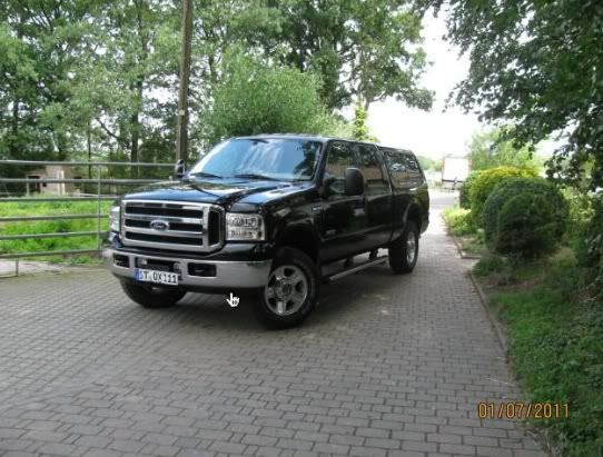

Dit is 'm :mrgreen: :mrgreen: Ben ook zeer benieuwd naar het verhaal van de eigenaar.
