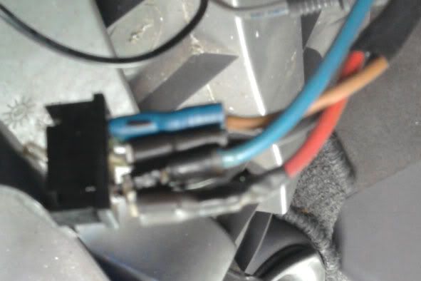

er is nu een schakelaar in mijn truck door gebrand
en deze is wel belangrijk want hier mee maak ik de achterlichten van mijn truck aan
ook de lampjes boven op de truck en zijkant gaan er tegelijk mee aan
er is me al eens verteld dat het schakelaartje de stroom eigenlijk niet aan kan :oops:
maar ja eigenwijs als ik ben heb ik gewoon door gereden tot dat .............. :(
waarom moeten er 6 draden aan 1 schakelaar zitten ???
ik ben Electriciën van huis uit en snap alles van wissel, kruis, serie, enkel dubbelpolig schakkelingen enzo,
maar dit .................
dit is het schakelaartje zelf
er staat op hella (klinkt goed)
connections ground dc power
wie weet raad ?

Dit snap jij ook wel Theo.
Je moet alleen ff stap voor stap gaan kijken hoe het zit.
1) Op welke draad staat spanning
2) Ligt er een draag direct aan massa?
3) welke draden gaan er vervolgens naar de lampen (als je 1 en 2 weet, kan je 3 uitvinden)
... Meet de draden een voor een door en zet er eventueel spanning op zodat je kan zien welke lamp(en) er dan gaan branden.
4) zet er op de juiste plaats(en) een relais tussen
Ik ga er voor het gemak even vanuit dat het geen originele schakelaar is anders kan je het schema er bij pakken natuurlijk :)
Ronald [Aquafobia]

oke ik kan dit volgen
maar waarom heb je 6 draden nodig om een lamp aan en uit te schakkelen
als ik het goed begrijp moet er een massa en een plus op de schakelaar ziiten
en de schakelaar is dus een dubbelpoligeschakelaar
je kan toch ook schakkelen met alleen een plus die massa heb je toch niet nodig ?
sorry tegelijk weg gestuurde berichten
DodgeViperTruck schreef:
Als de schakelaar een lampie heeft dan zal die ook een massa draadje moeten hebben.
Dus 12V continu, massa en het weggaande (verbruiker) draad moet erop zitten.
Waarschijnlijk hebben ze dubbele draden op het uitgaande contact gezet zodat vanaf daar gesplitst word naar achter, zijkant en dak?
Kan vanzelf ook nog zijn dat er vanaf dezelfde schakelaar nog een keer 12v continu afgetakt is voor een andere doeleind?
Zoals Ronald ook al zegt even de meter erop en alles is duidelijk :wink:
Meteen even een GOED schakelaartje kopen voor je truck straks nog zwarter is dan die al is :D :D :D :D :D
hahahahaahhaaa ik hou van zwart maar wel donker zwart niet van dat er tussen in zwart :D :D :D
maar natuurlijk voor het lampje op de schakelaar en massa :wink:

zo ook weer gefikst
ik moet hoog nodig eens een bril gaan dragen
6 draden klopte ook al geen hol van het waren er 4
bedankt maneuh voor de zeer snelle tips :thumbup:

Mooi dat het weer werkt Theo, deze keer wel een relais er tussen gezet?
Waarom heb jij trouwens een aparte schakelaar om je achterlichten en daklichten aan te zetten?
Bij mij werkt dat gewoon allemaal op de originele lichtschakelaar...
Ronald [Aquafobia]

nee weer geen relais er tussen gezet :oops:
ik had weinig tijd :( rot smoesje hé :( moest weg vanmiddag
en dan waarom het appart zit tja dat weet ik ook niet :?
