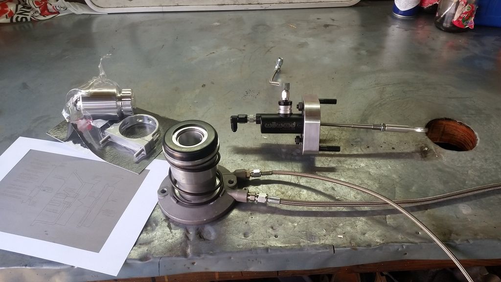

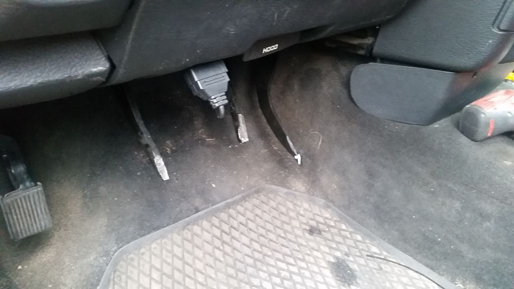

Heb contact gehad met de fabrikant van de koppeling en volgens hen zouden de vingers op de koppeling ongeveer 8mm moeten ingedrukt worden vooraleer de koppeling volledig ontkoppelt. Heb nagemeten hoeveel de koppeling bij mij effectief ingedrukt wordt en is ongeveer 6mm, dus de koppeling ontkoppelt niet volledig :( .
Oorzaak is naar alle waarschijnlijkheid een verkeerde mix van onderdelen, met name de 2004 srt10 hoofdcylinder van de koppeling en de 2009 dodge challenger 'slaaf'. Dus kan ik op zoek naar een nieuwe hoofdremcylinder, toevallig nog iemand eentje liggen van een 2009 dodge Challenger? :-)
Filmpje van de 'slaaf' in actie, dochtertje van 8 was de assistent bij het ontkoppelen :-). De zwarte merktekens op de laselectrode staan ong 5mm uit mekaar.

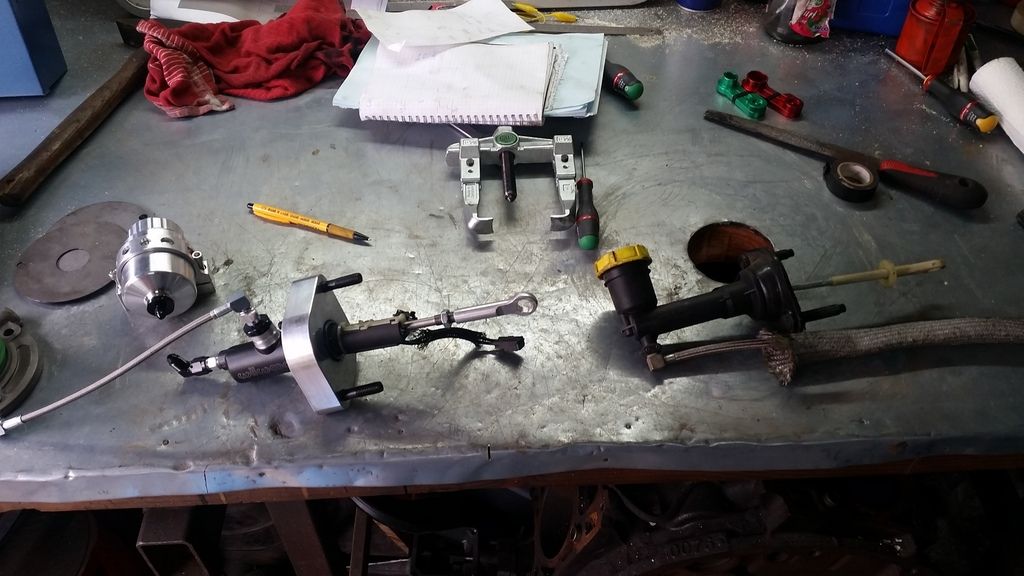

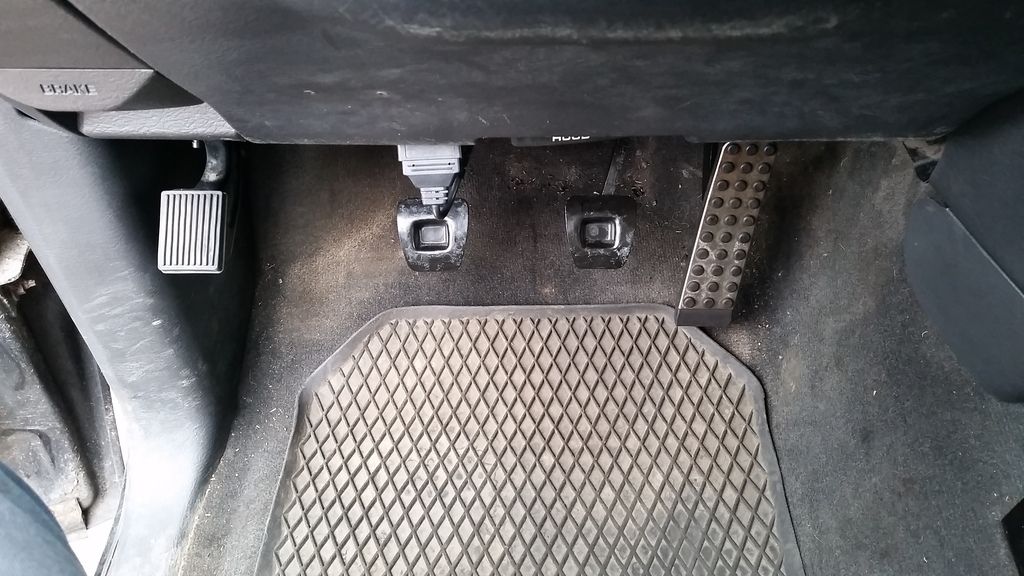

hydrauliek setje besteld die normaal moet dienen voor een SRT10, hoofd en slaaf cylinder dus op mekaar afgestemd. Truck schakelt nu perfect, ook vertrekken vanuit stilstand en maneuvreren gaat perfect nu. Voordien viel de truck af en toe stil bij maneuvreren.
Nieuwe master & slave:
Oud naast nieuw:

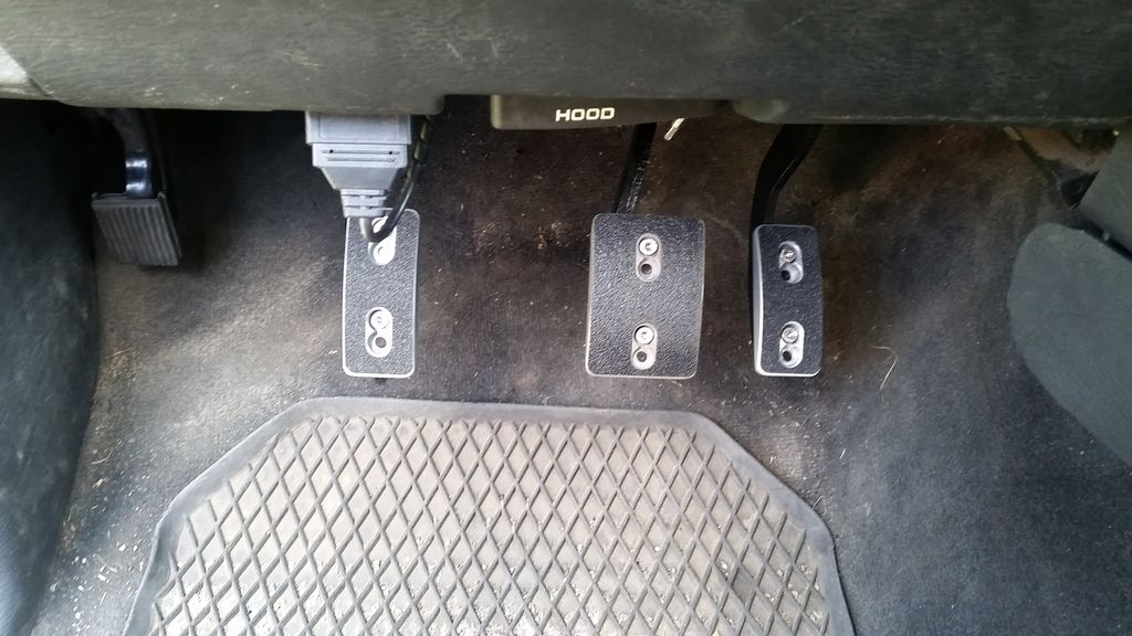

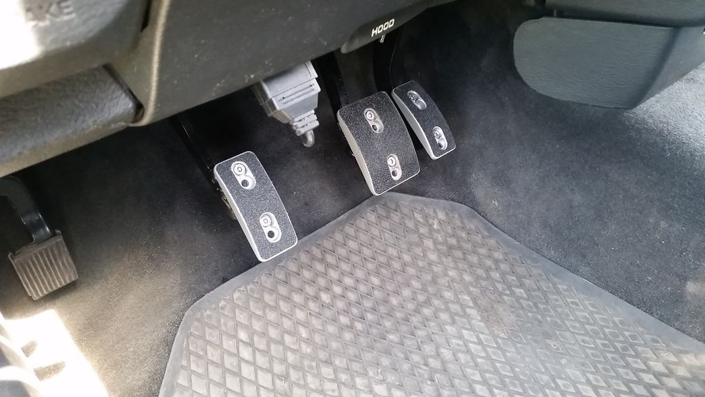

Ook nog even Fast & Furious aanpassing gedaan :D :D
Voor:
Tijdens:
Na
Christof
2003 ram

mooi dat het allemaal goed werkt christof , en ook de pedalen zien er mooi uit zo :thumbright: :thumbright:

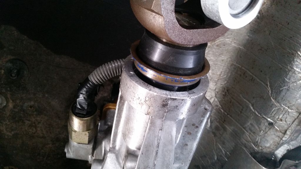

Fuckerdefuck, keering losgekomen, olie verloren, bak vastgelopen :(

Geen idee, maar zou best wel zoiets kunnen zijn. Had voor het gebeurde net een stuk aan 200km/u gereden, aandrijfas draait dan ongeveer 6000 tpm.
Ga de bak allesinds heel op men gemak uit mekaar halen en in alle fasen proberen alles op te meten en te bekijken zodat ik een reden kan vinden.

Ik weet nu wel waarom mijn Gear Vendors overdrive met een vrij simpel klemtje en een grote slangen klem de grote keerring vast houd, mischien kan dat ook bij ter voorkoming van .

Heb ongeveer elk filmpje, site, forum over tremec bakken bekeken, maar nergens geen vermelding hierover, die klem is wel een goed idee, kan ik makkelijk zelf maken, die komt er zeker op!
Heb die seal tijdens montage paar keer gemonteerd en gedemonteerd, waarschijnlijk is dat de oorzaak :-(

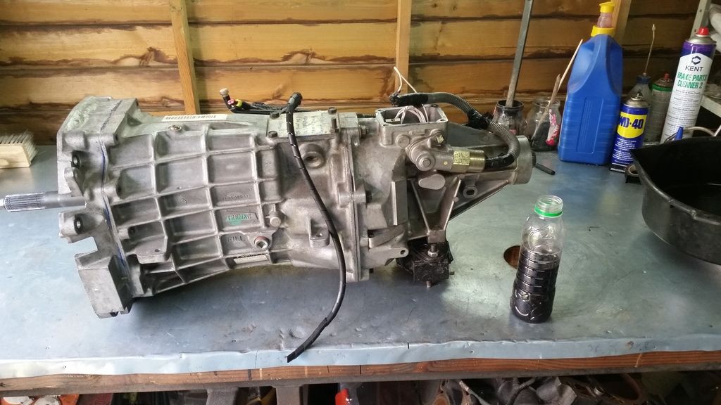

Net klaar met de autopsie, patient is officieel overleden :D
Zo veel olie kwam er nog uit :-(

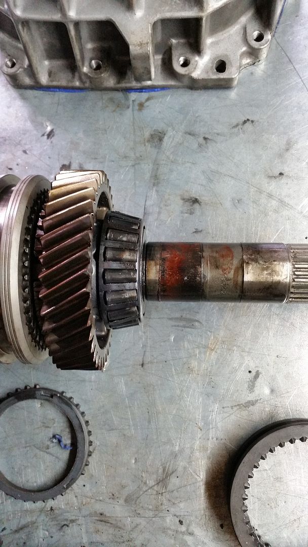

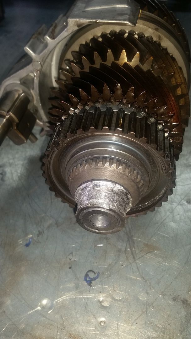

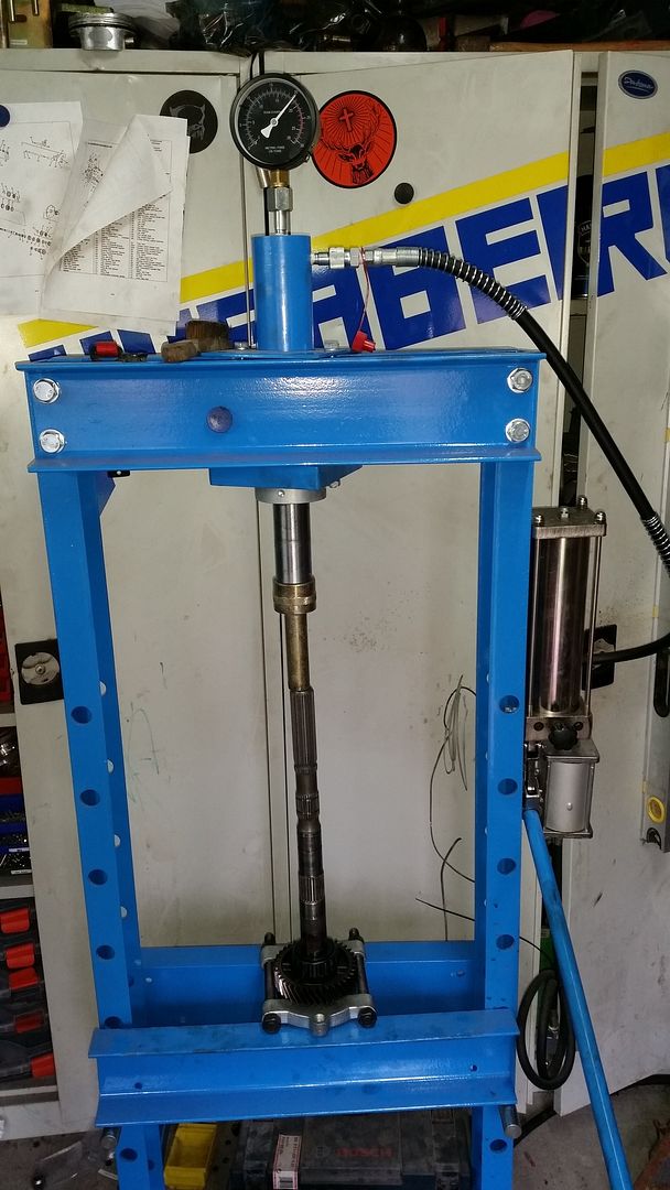

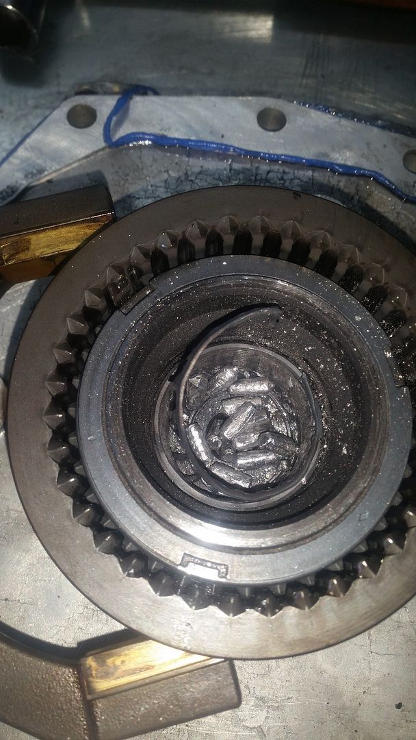

Input as lager helemaal aan snot

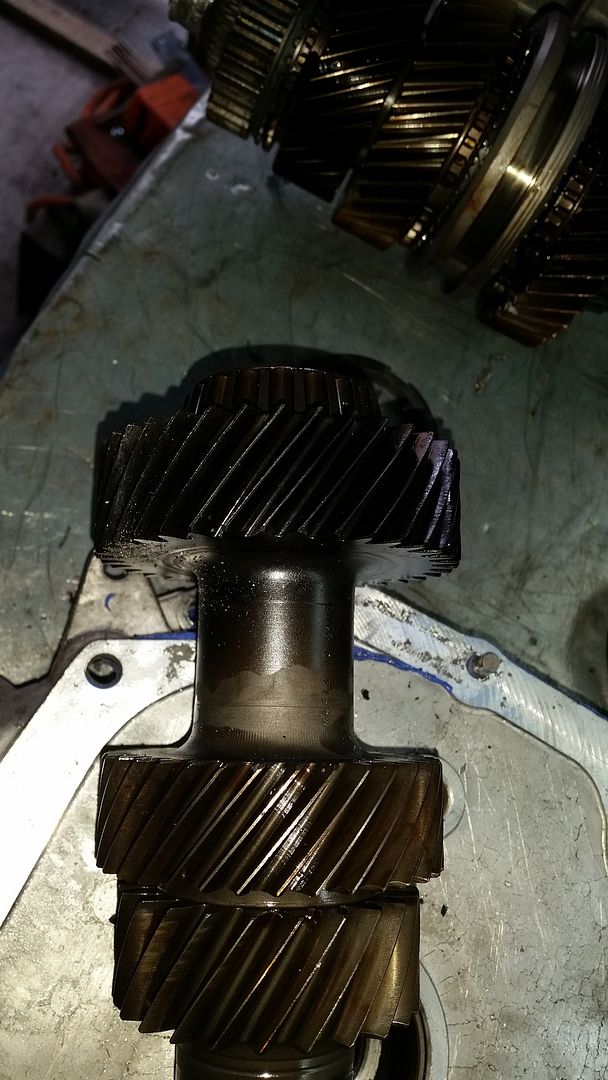

Eerste tandwiel op de countershaft ook stuk, de tanden zijn vlijmscherp geslepen/geschuurd.
Lager op hoofdas kun je er normaal met de hand afnemen, krijg ik niet los nu, heb er 20 ton op gezet met de pers maar beweegt geen mm, hoofdas is ook voor de vuilbak.
