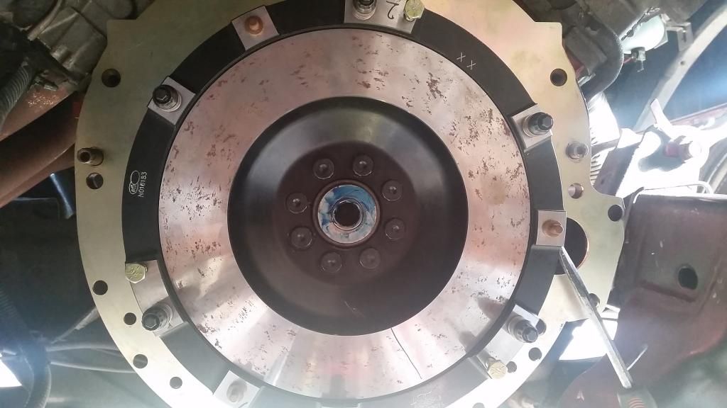

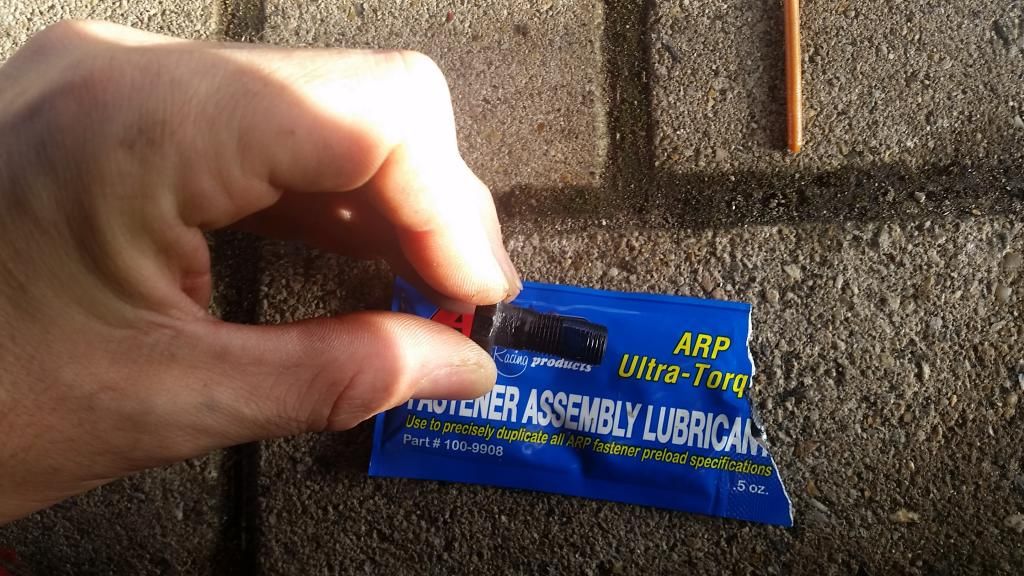

Vliegwiel met ARP bouten
Professioneel en al :D :D

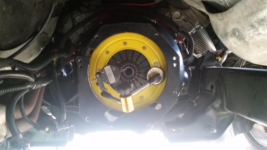

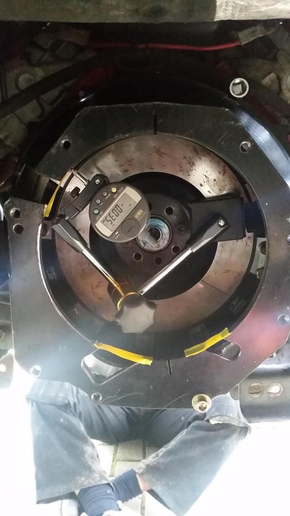

Uitlijnen bellhousing tov motorblok, mocht max 0,125mm uit lijn staan, mijn stond 0,250mm uit lijn, met offset dowels gecorrigeerd tot minder dan 0,125mm. Of dit echt nodig was betwijfel ik, maar de dowels kosten niet veel dus beter safe than sorry zeg maar :-)

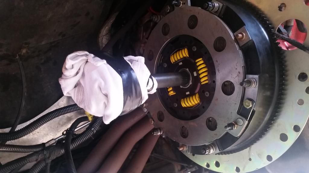

Voordeeltje dat men transmissie uit mekaar ligt, dan kan ik de echte input shaft gebruiken om de koppeling uit te lijnen. Bij de koppelingskit was een plastic uitlijntooltje meegeleverd maar dat was waardeloos.
Eerste koppelingplaat en floaterplaat gemonteerd

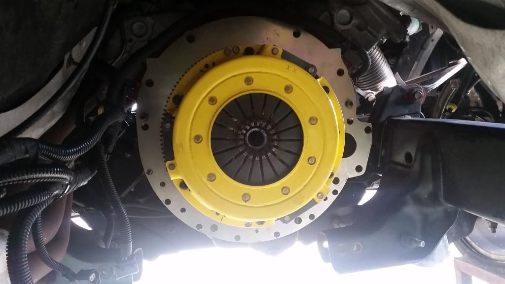

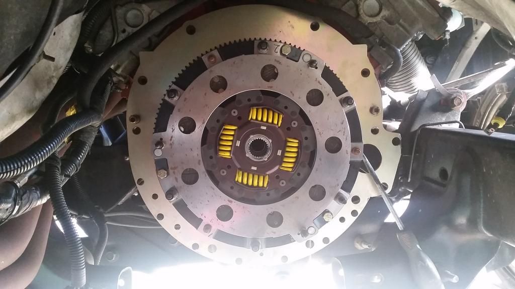

2e plaat en drukplaat gemonteerd
Vreesde ervoor dat de bellhousing/dowels bewogen hadden tijdens het demonteren en hermonteren van de bellhousing dus heb nogmaals de offset opgemeten, nu met de finaal geïnstalleerde koppeling op zen plek, maar was paniek voor niks, alles zat nog mooi op zen plek!

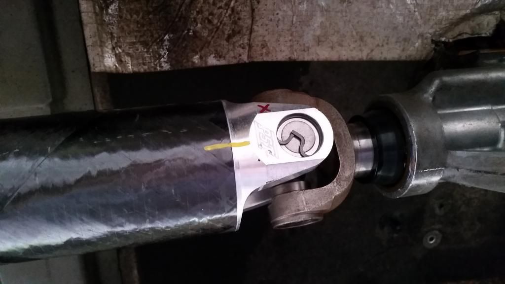

Verschillende leveranciers van aandrijfassen raden aan alu as af vanwege de lengte van de aandrijfas (+ 2mtr), en stelde allemaal een 2 piece aandrijfas gelijk een SRT10 quadcab, heb echter veel slechte ervaringen gelezen van 2 piece as en komt nog es bij dat hij een stuk zwaarder en moeilijker te monteren/demonteren is en heb dus gekozen voor een carbon aandrijfas uit 1 stuk. Kost 'maar' een paar honderd dollar meer dan een kwaliteit 2 piece aandrijfas dus de keuze was relatief gauw gemaakt.
Blijkt dat je om een as correct te balanceren je de versnellingsbak en achteras yoke nodig hebt, dus de net aangekomen uit de states versnellingsbak yoke waar ik shipping en import op betaald heb, heb ik mogen terugsturen naar de states :-(

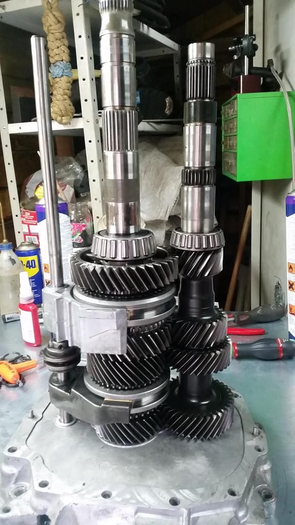

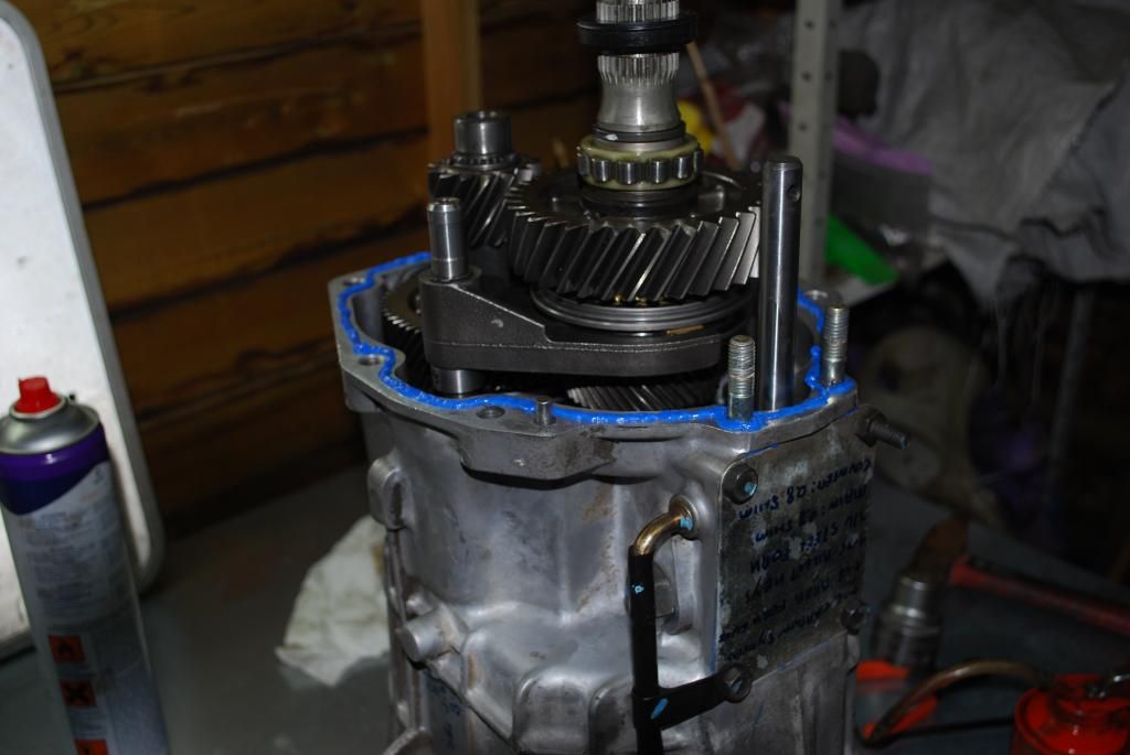

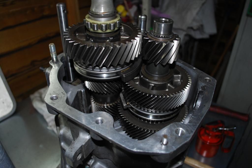

Maar on the bright side, de bak zelf zit eindelijk helemaal samen en ganse montage is vlot verlopen, blijkt wel dat de bouwtekeningen in het dodge ram werkplaatshandboek 'universele' tekeningen zijn, er zitten veel kleine verschillen tussen de verscheidene modellen, gelukkig heb ik nog een T56 versnellingsbak liggen en kon ik die gebruiken als voorbeeld voor de montage. Lesje geleerd, veel veel veel meer foto's nemen tijdens demontage.

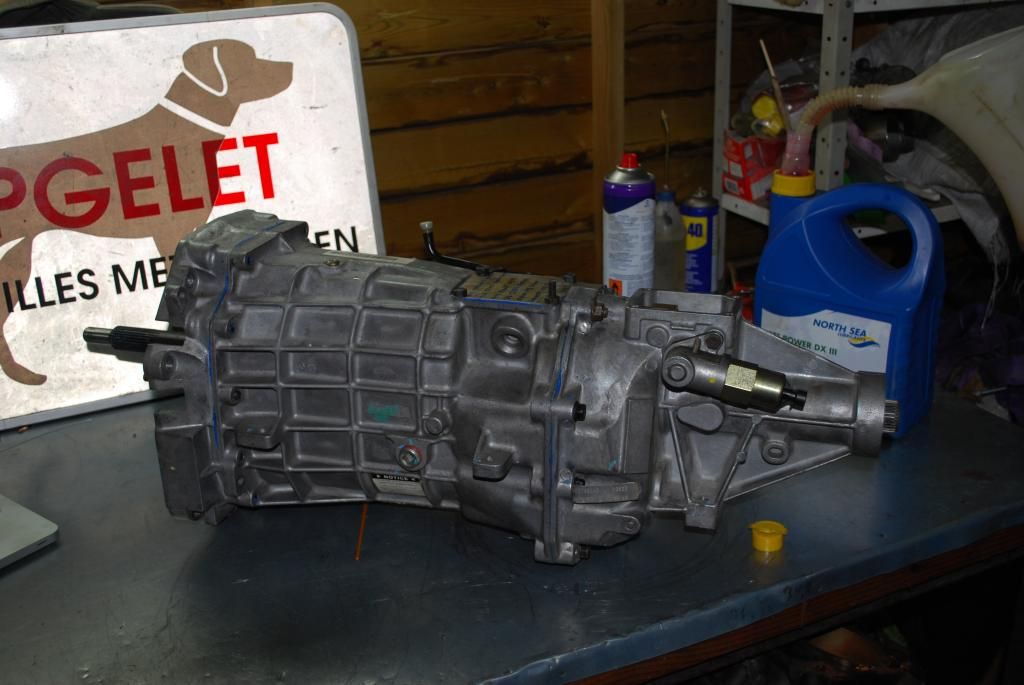

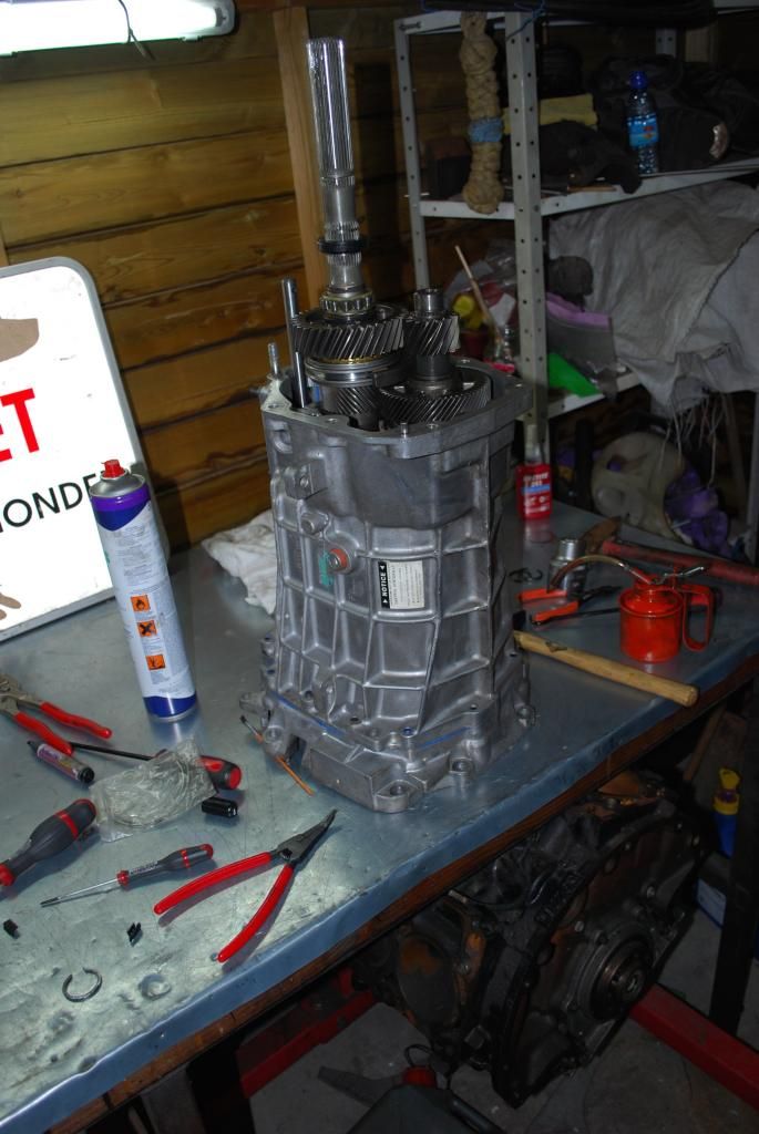

Wat foto's:
1/2 en 3/4 tandwielen

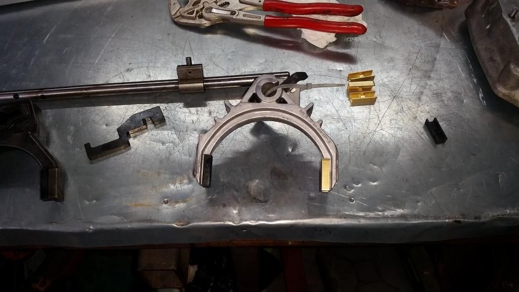

Beter zicht op de shift rails, vorken en syncro's
Links oude plastic shift fork geleiders, rechts de nieuwe 'betere' bronzen types

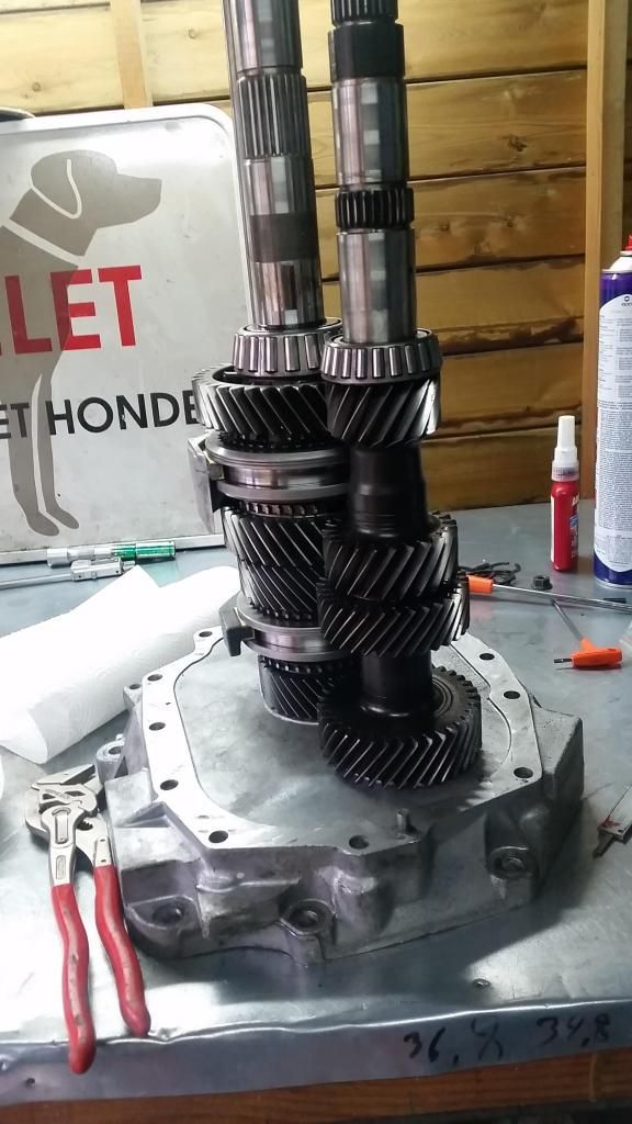

Main case terug gemonteerd, enkel 1/2 en 3/4 zitten in de main case, 5/6 en achteruit zit in de tailhousing
Onderaan met fijne tanden is 5/6 tandwielset met hun syncro, bovenaan met de grovere tanden de achteruitversnelling met zijn syncro
Bijna klaar....
Ready to rock n roll :twisted: :twisted:

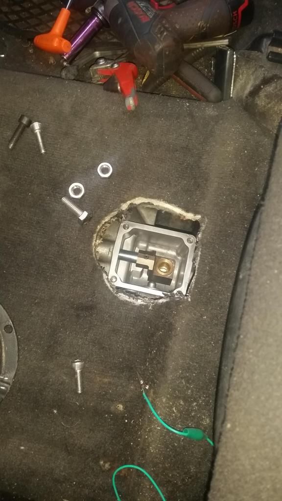

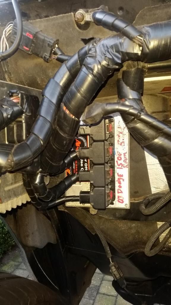

Druk druk met werk, maar kan af en toe paar uurtjes verder knutselen. Transmissie is gemonteerd.
Nieuwe pcm oude was met stationair 550 tpm, en rpm limit 5600. Nieuwe is met een 'manual tune', 750 tpm stationair en 7200 tpm rpm limit.

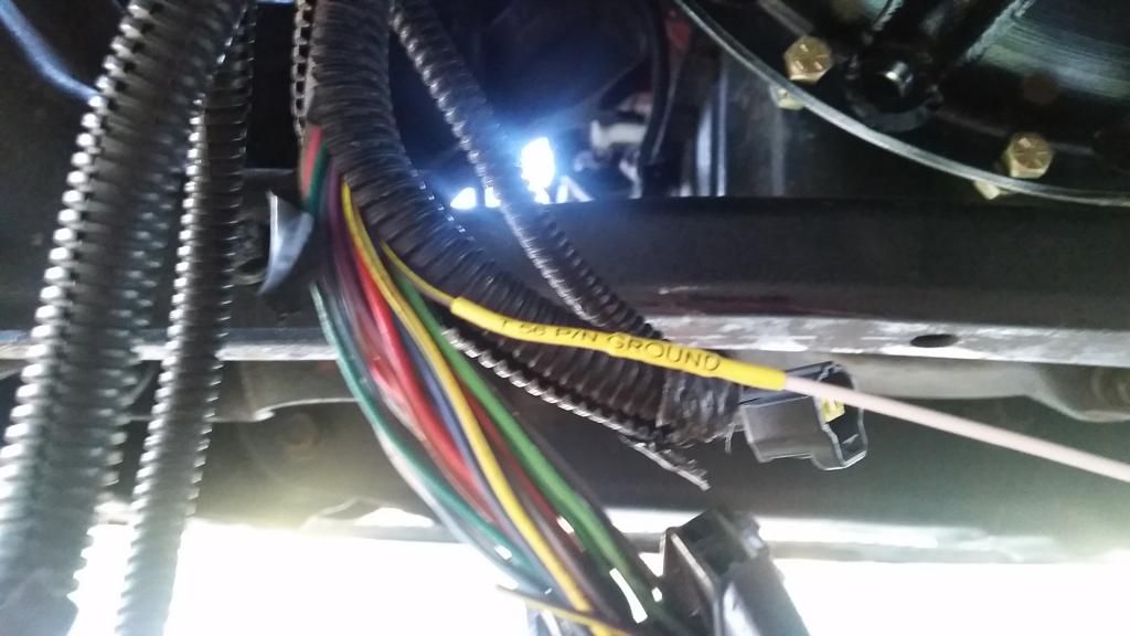

Wat gesukkeld met de electronica, motor wou niet starten. Ook als ik de originele park/neutral draad in de automatische transmissie geaard had wou hij niet starten, heb me helemaal gek gezocht. Zelfs zover gegaan om hier in de buurt ergens een 545Rfe automaat te lenen om terug te testen (mijne is al verkocht) bleek uiteindelijk een connector te zijn achter de luchtinlaat die losgekomen was bij het demonteren van de oude automaat :evil: :evil: .

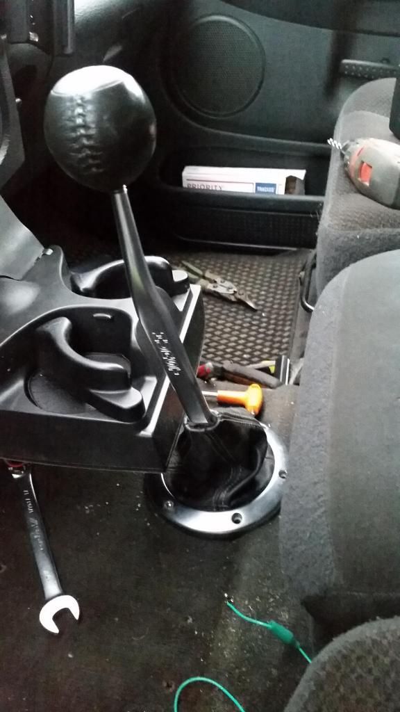

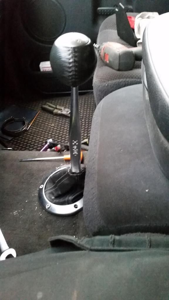

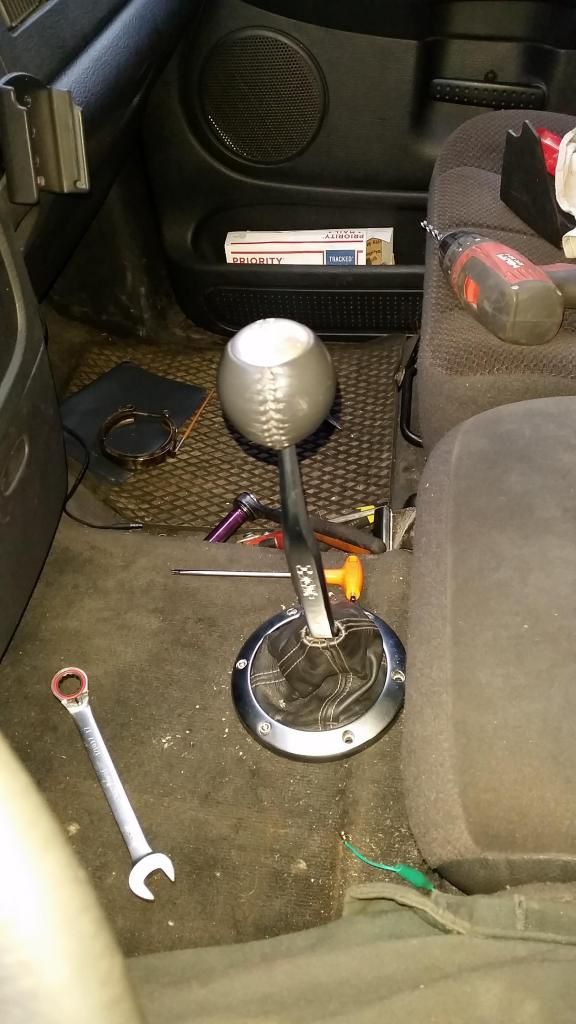

Shifter past perfect en kan zelfs men cupholders nog gebruiken :-) :D :D
