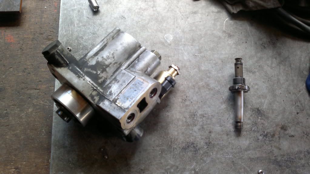

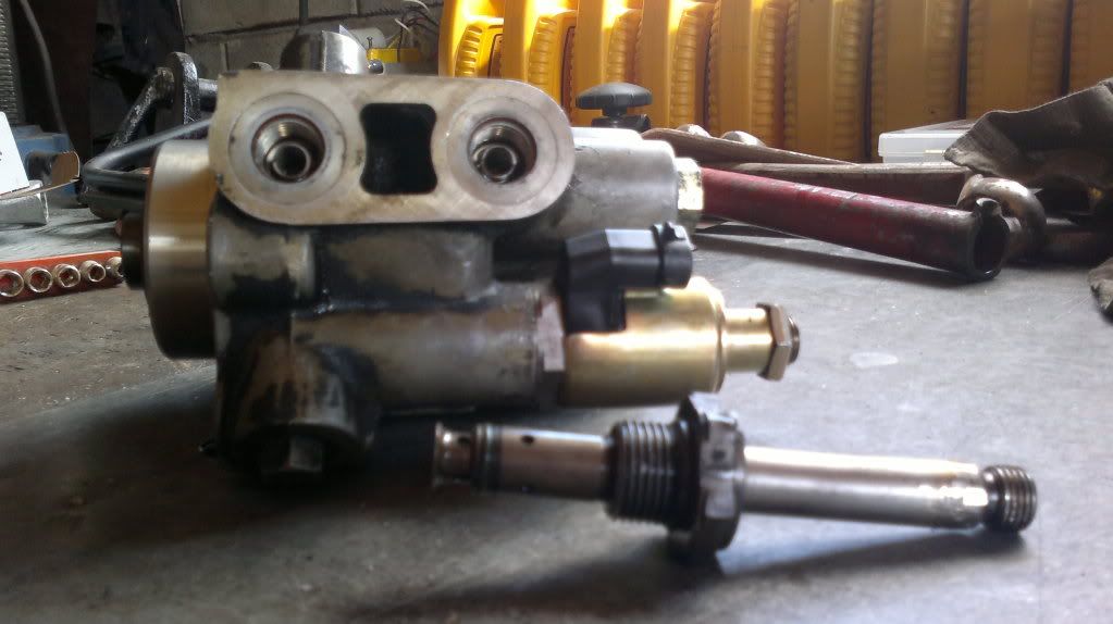

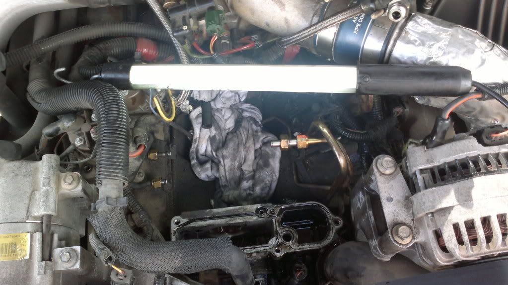

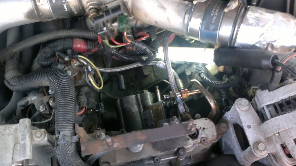

Hier een paar foto's van het sleutelwerk...

Hier had ik de fuel filter bowl al gedemonteerd..
Na demontage van de HPOP (high pressure oil pump)
De HPOP met de oude IPR (injection pressure regulator) erlangs, nieuwe al gemonteerd
