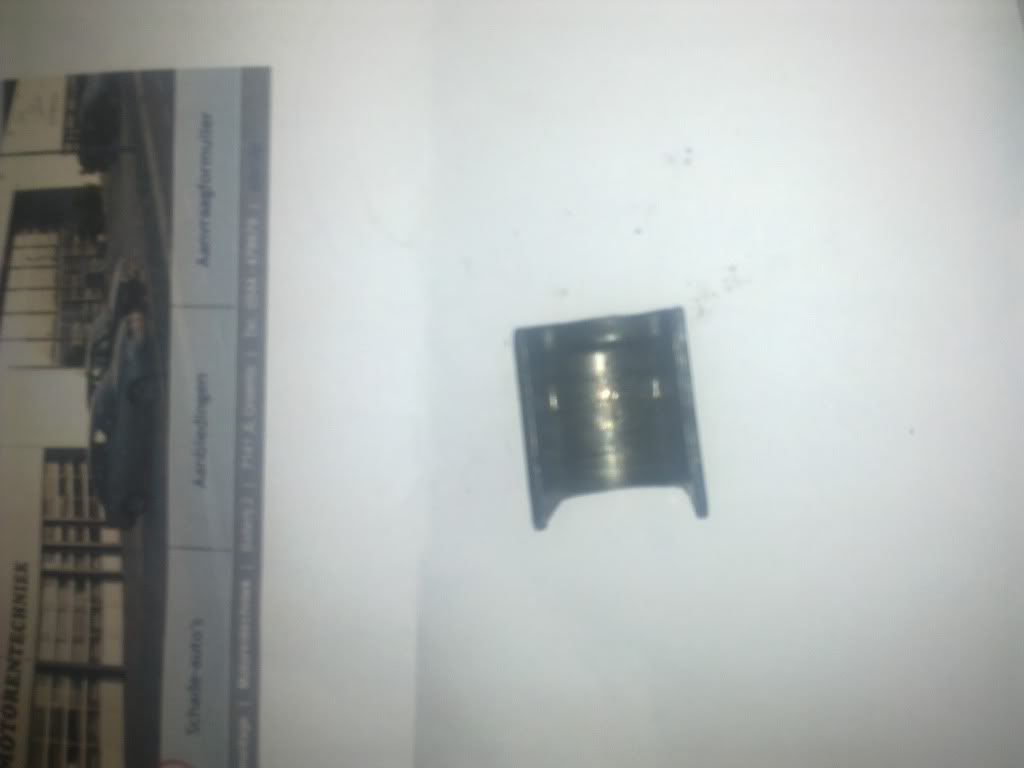

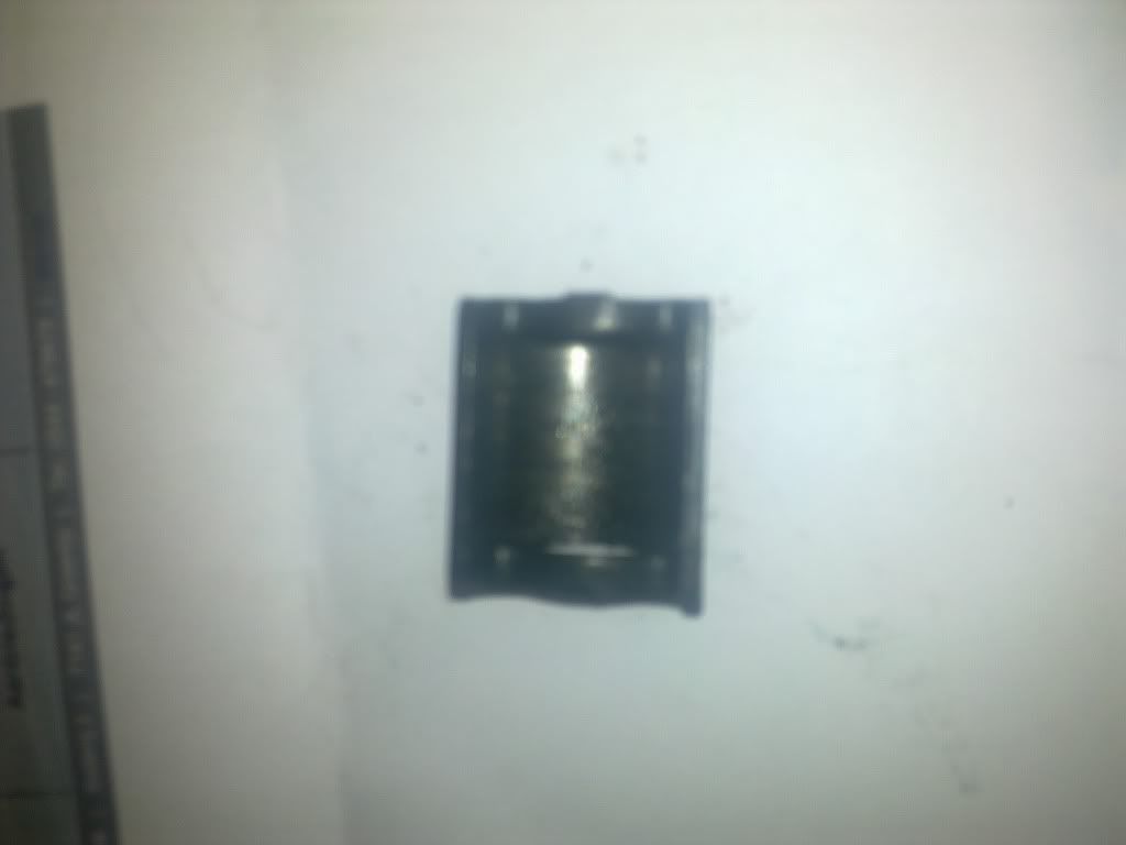

dan heb je je sper kapot pascal :!: de slotjes van die sper paketjes breken nog als eens af .ik zal vanavond wel ff een paar duidelijke foto's paatsen :!: dan is het iets makelijker te begrijpen . dit is een veel voor komend probleem bij deze as .
BerichtGeplaatst: di dec 08, 2009 20:03

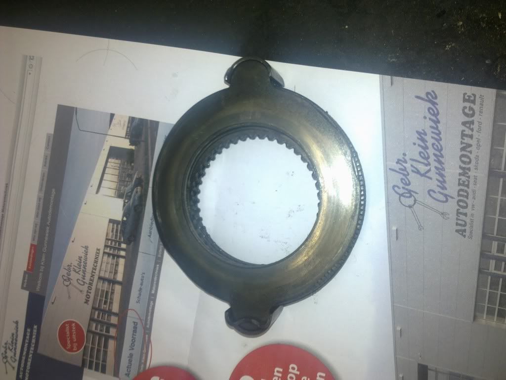

ik heb ff wat bij elkaar gezocht voor je pascal ,meschien is het zo wat duidelijker :!:
hier een foto (zijn wat onduidelijk) van een slot dat kapot is en een die nog goed is ,er zitten aan de zijkant van de lipjes en als dat aan een kant af breekt dan komt je paket van je sper dus los en werkt hij niet of bijna niet meer . als je met een flex magneet in je diff gaat dan kan het wel een zijn dat je het er uit vist .
en hier het pakket met de plaatjes ,ik heb het maar een beetje in elkaar gezet (let niet op hoe) om het duidelijker te maken .
wel op letten als het dit is dat je de rest niet kapot rijd . en ff kijken of je diff aan de aandrijfas niet wat lekt . en goed luisteren of je diff niet giert :!:

Hey Peer,super met die foto's,nu snap ik het eindelijk wat er dus kan mis zijn.Ik rij dus al zeker enkele maanden zo rond zonder problemen,enkel als ik eens gek doe stel ik soms die rariteiten vast.
Qua geluid dacht ik eerst dat het mijn differentieel was,maar bleek mijn voorste wiellager te zijn,maar ondertussen heb ik al gekeken om mijn differentieel een onderhoudje te geven met verse olie en antislip additief.
Dacht eerst dat het antislip addititief er niet bij was en dat dit eventueel de oorzaak kon zijn,nu toch maar snel eens opengooien in garage om alles eens netjes te bekijken !
Nogmaals bedankt voor de goeie uitleg met foto's Peer ! :thumbright: :thumbright:
