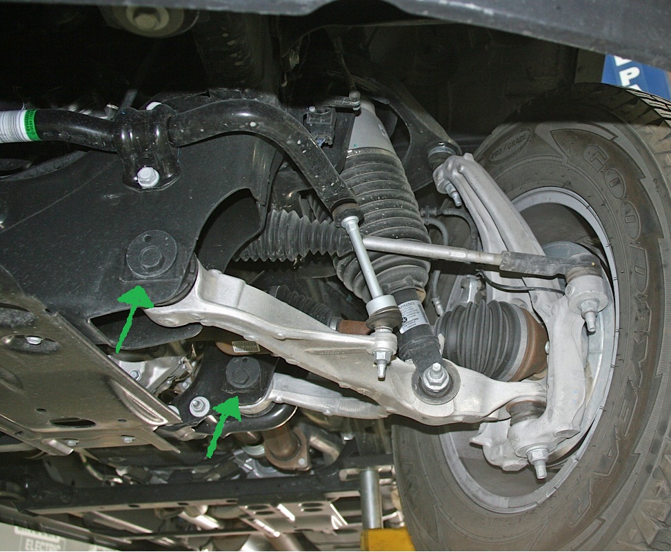

Vandaag bij het sportief nemen van een snelweg afslag (beetje onderstuur en overstuur) ineens een klap in de voorophanging gevolgd door een ruk naar links waarna de ESP er vol op sloeg en over corrigeerde. Nu staat het stuur 45 graden naar rechts bij het rechtdoor rijden. Met handen van het stuur trek hij naar links.
Auto lijkt rechtsvoor iets scheef te staan (lager) en het wiel is naar binnen gekanteld. Heb hem bij de dichtstbijzijnde garage op de brug gehad en er is niks gebroken en alles zit muurvast.
Waarschijnlijk is de instelling van de control rod waar hij aan het frame zit bevestigd verschoven. (iets anders kan ik gezien het hoogte verschil niet bedenken).
Zie de groene pijltjes in het bijgevoegde plaatje, ik zou ik zeggen dat hoort toch niet los te kunnen schieten dit zit met een enorm geweld vast en is amper los te krijgen en dan toch verschuift de instelling? of is er iets anders aan de hand?
Heeft iemand hier ervaring mee? 2014 model met luchtvering en 54000km op de teller.

Stuurhuis ??

Als je wiel naar binnen staat zou ik het hoger zoeken.
Dat bij de groene pijltje zijn afstelringen voor je uitlijning.
Ik zou hem naar je eigen (dodge)garage of dealer brengen.

Komende donderdag gaat de dealer er mee aan de slag.

Gefikst.
Na het loshalen van de lower control rod aan de linker kant was zichtbaar dat die was verschoven. Bout in een van de armen zat er scheef in toen ze hem loshaalde.
Zit nu weer netjes en kan weer met losse handjes aan het stuur rechtdoor rijden :D

Dus als ik het goed lees was het eigelijk een assemblage fout :?

Nee zaakje was 1,5jaar geleden al een keer losgeweest om opnieuw uit te lijnen. Waarschijnlijk toen niet vast genoeg gezet, ga er vanuit dat zoiets niet op den duur los kan rammelen.
