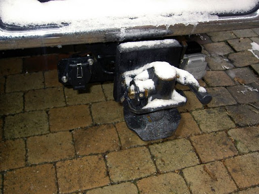

2 cilinder lucht compressor
luchtdroger
lucht tanks
duo-matic lucht aansluiting
abs aansluiting voor op de trailer
13 polige licht aansluiting
de Bart veldhuizen 7 tons schameldieplader
2-leiding druklucht remsysteem met abs voor en achter
vooras met schijfremmen
achterassen met schijfremmen
wij hebben voor dit gekozen omdat je dan de bak dan nog redelijk kan gebruiken om materiaal te vervoeren
van plaats dit maar werkt ook super
de kist van aluminium is het zelfde maar hij heeft de duo-matic en abs aansluiting op de kist zitten
