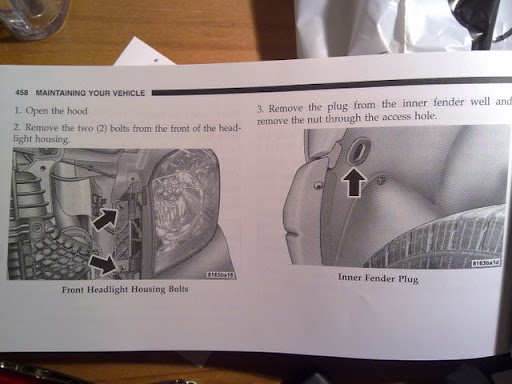

HIER ZIJN DE BELOOFDE FOTOS ZO WERKT DAT HIER MAN

DodgeViperTruck schreef:
Toppie André :thumbup:
Dat kan je snel :thumbright:

hey man
heel fel bedankt ik ga er morgen direct werk van maken
en dan zal ik ineens de fotos posten
nog eens super bedankt :lol:

Hey, en hier kan je je ownersmanual in pdf downloaden.
Grtn
Nick
http://www.dodge.com/en/owners/manuals/index.html

heb ook een ram van 2007, en in het boekje staat dat je gans je licht er moet uitnemen, pfff flauwekul :!: , had overlaatst het zelfde probleem als u, gewoon even goed voelen met die handen van u, en ge zult zien dat het een makkie is, zonder dat je uw licht er gans moet uithalen
