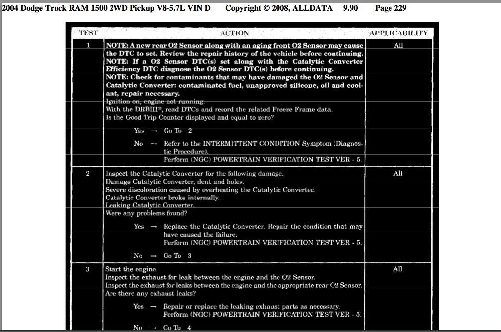

Heb even in men 'bestanden' gekeken :D en het volgende gevonden:
P0420 is een probleem met je catalysator, kan een probleem met de cat zelf zijn, met de lambda sensor, of misschien een lekje in de uitlaat voor de cat waardoor hij valse lucht trekt? Je zegt rebuild 1000km geleden, misschien zijn de uitlaatcollectoren aan het blok niet goed vastgezet en losgetrild?
info die ik gevonden heb:

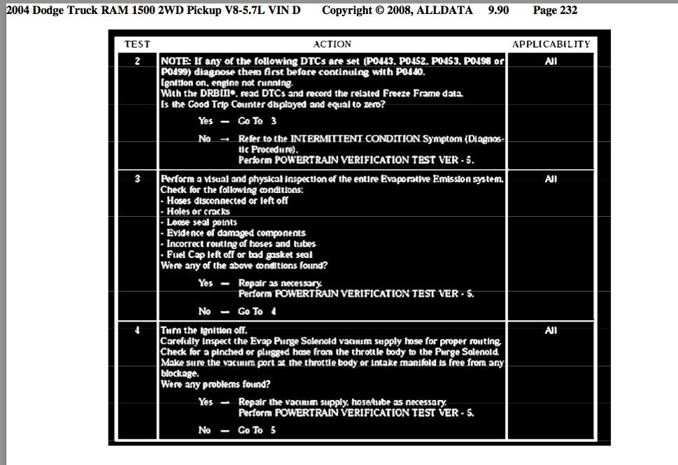

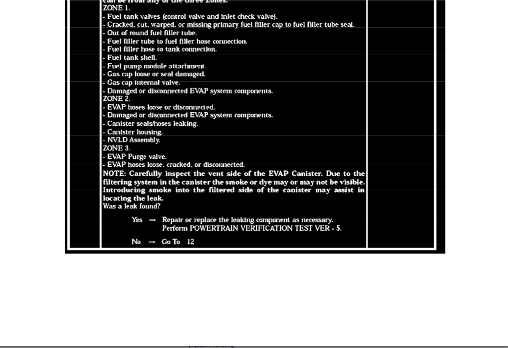

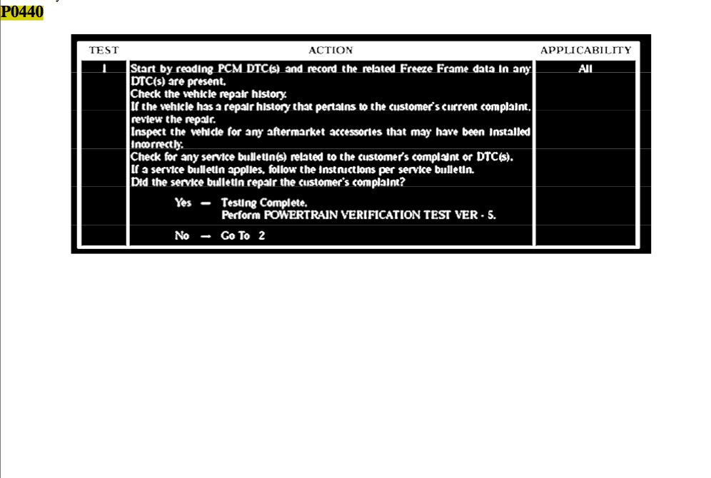

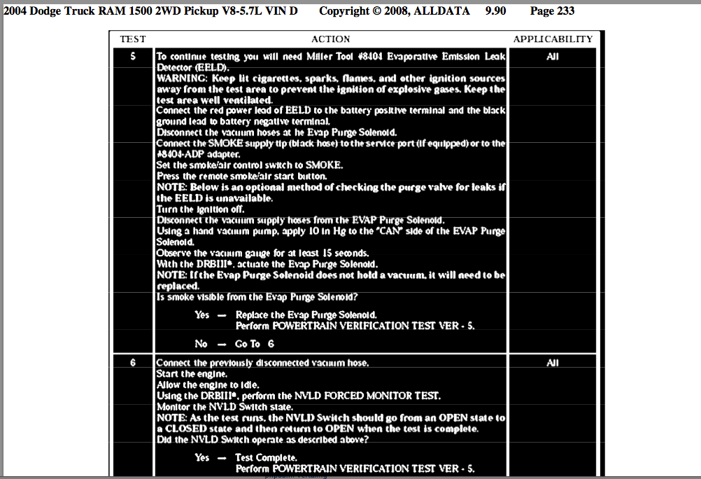

En dan de info over de P0440 code, die gaat over het evap systeem. Het evap systeem dient om de groene jongens gelukkig te houden, de benzinedampen uit de tank worden opgeslagen in een koolstoffilter, en wanneer de motor gestart wordt, worden die mee in de inlaat gezogen en verbrand. Dit systeem moet echter 100% luchtdicht zijn en dat wordt door de pcm ook getest wanneer de motor gestart wordt, als je ergens valse lucht zuigt krijg je die foutcode. Ik vermoed dat bij het terugmonteren van je motor na de rebuild (ik neem aan dat het ganse blok uit de truck is geweest) er misschien een leiding is vergeten aan te sluiten, of ergens een leiding beschadigd. De leidingen zijn dunne plastic dingen dus makkelijk te beschadigen.
De info die ik gevonden heb, kan hier niet gelijk pdf's plaatsen dus heb ik screenshots genomen van de pdf's, je zult zien dat sommige foto's wat overlappen en de info er dus gedeeltelijk dubbel opstaat.
