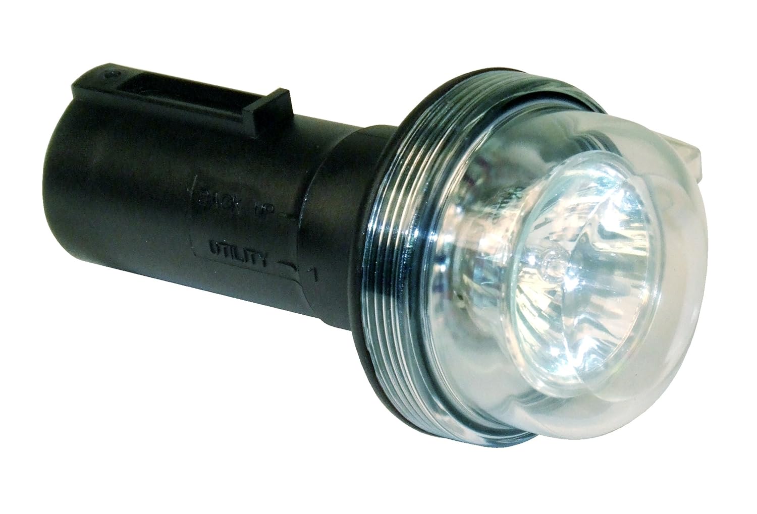

Ik had ook gewoon een werklamp op de achteras geplaatst.
Schakelen via een relais. Stuur stroompje bij het achteruitrij licht vandaan. En een kabel naar de accu getrokken :)

Ik heb onder mijn eigen dodge 2x 10w mini werklamp strak langs trekhaak gezet, die wij zelf in assortiment hebben
heb ook camera ,maar dat is geen probleem, omdat camera boven bumper zit en de led werklampen onder de bumper
is perfect, neem wel voor achteruitlicht de breedstraler en geen spot
http://www.immers.info/Webwinkel-Product-10948952/LED-10watt-Breedtestraler-1010-lumen-CREE.html

foto is niet heel duidelijk
maar deze lamp was €15 (toevallig heeft me broer er pas nog 1 gekocht en prijs was hetzelfde na 3 jaar :) )
alleen stuk draad nodig en een relais om te schakelen :)
en ik had een bak licht (dacht dat het 50 watt werklamp was)
afmetting 10x10cm uit me hoofd
