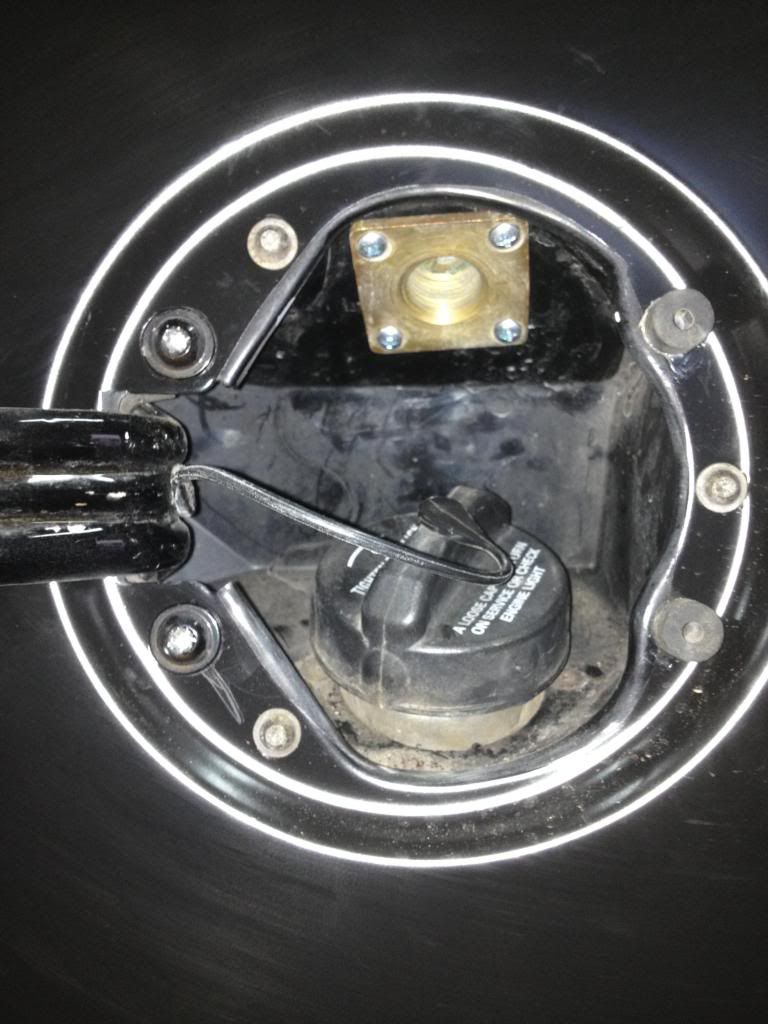

Lpg vulaansluiting verplaatst, zat voorheen in de flank aan de passagierskant dwars door het koetswerk heen geboord, nu mooi weggewerkt achter de tankklep.
