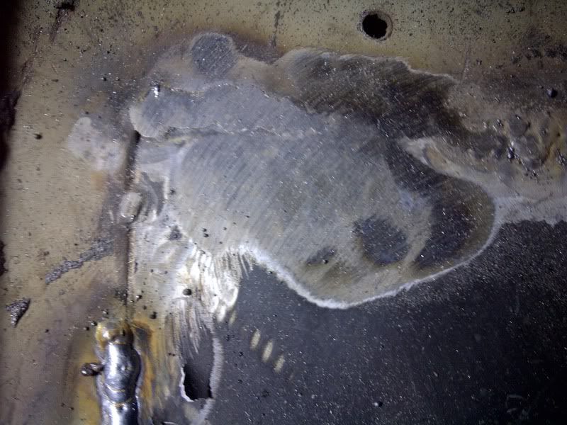

Aan de rechterkant was ik al begonnen met wat slechte stukken weg te slijpen voordat ik bedacht om wat foto's te maken.
BerichtGeplaatst: vr dec 23, 2011 19:18
Rechts voor de bodem en rechterkant van het schutboord de slechte stukken eruit geslepen en nieuw plaatwerk pasmaken
En gisteravond op een paar punten vastgelast. Was wel spannend om voor het eerst te doen. Ik ben als hoefsmid wel gewent om met metaal te werken en te smeden, maar dat is 8 of 10mm en dit is 0.8mm. Dat is toch ff anders.
Maar het viel mee erg mee. Ik had verwacht dat het veel sneller zou krom trekken, maar alles is recht gebleven.

Als ik het zo zie bent je al geen beginner meer :wink: een echte plaatwerker :P

Gewoon doen! Ga je het ook nog aflassen of laat je het zo?

Nee moet nog afgelast. Alles strak is de bedoeling.
Haha grapjas. Dat 0.8mm is wel echt dun. Al een paar keer erdoorheen gebrand. Maar ik begin het door te krijgen.
De bedoeling was om het eerste stuk ff samen met mijn buurman te doen, die doet dit veel vaker. Maar ik kan niet wachten en wou gewoon beginnnen. Maar gaat helemaal goed komen :D

Klein stukje ff heel snel geprobeerd :D :bounce:
