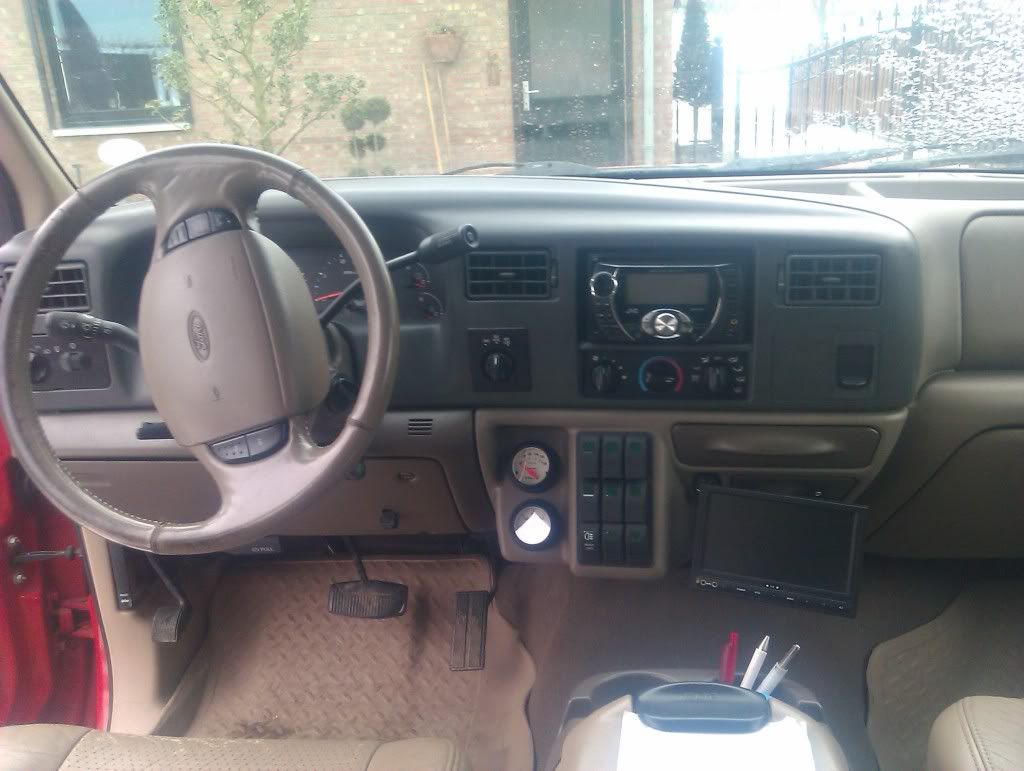

Heb nog maar eens wat gesleuteld aan de truck. Nieuwe dashboard in de truck gezet. Lag al een tijdje stof te happen in de schuur en met dit mooie weer dacht ik, kom lekker in het zonnetje in de korte broek wat sleutelen :D :D Wat een klere kou ja!!!! :evil:
Maar hij zit erin en heb ook even snel 2 nieuwe metertjes erin gezet. 1tje is voor de laadstroom en de andere voor de luchtdruk in de tank.
Ziet er wat beter uit dan met die verschillende knoppen op het oude dashboard.
VOOR:
NA:
