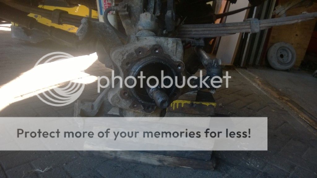

Op m'n werk aan de slag gegaan om het wiellager te vervangen, eerst naaf controleren op beschadigingen. lagers eraf
Maar was helaas van alles kapot gelopen. Naaf ingesleten, lagerhuis krom, fuseelichaam ook ingesleten, steekas beschadigd enz enz
Dus maar meteen goed aangepakt, as eronderuit
Die kan weg
