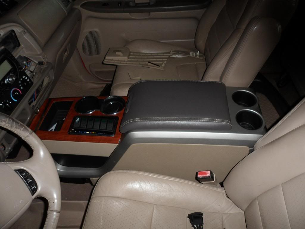

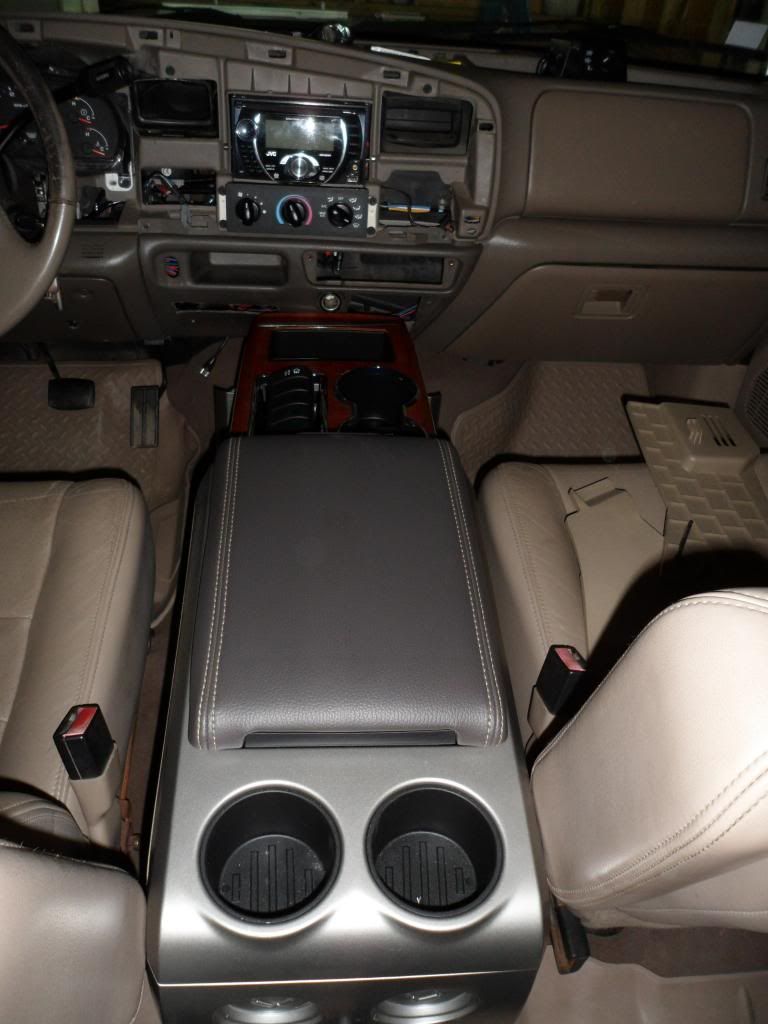

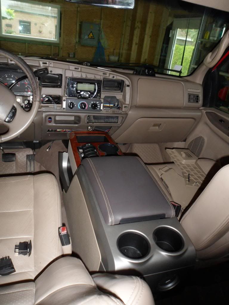

Vandaag toch even tijd gevonden om snel wat aan de truck te doen. Heb namelijk mijn nieuwe center console in de truck gezet om te zien of het wel allemaal zou passen.
En het past! 8)
Ga alleen een beetje mogen boetseren met polyester om mijn dashbord mee te laten overlopen met de center console. Dat is voor in de winter want heb er de komende weken echt geen tijd voor helaas...

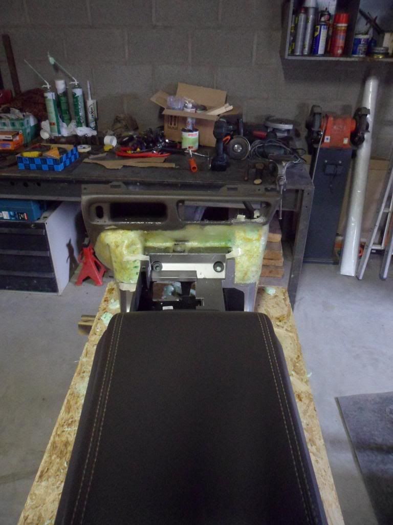

Bijna een jaar geleden zie ik dat er nog wat aan de truck gedaan is!!! :shock: :shock:
Heb de centerconsole weer onder het stof uitgehaald en ga er eens mee aan de gang. En deze keer ga ik het afmaken ook :D

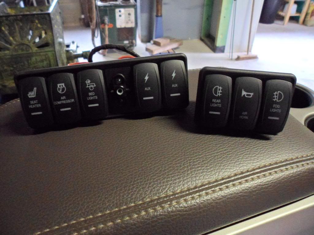

Dit weekend eerst alles eens uitgemeten en wat spulletjes besteld. Ik ga me nu eerst een wat verdiepen in de polyester en epoxy wereld zodat ik binnenkort mijn dashboard naadloos kan laten overlopen in de centerconsole.
Zoals je kan zien heb ik op de plaats van de shifter nu mijn schakelaars zitten. Ga alleen nog een manier moeten vinden om ze er mooi ingewerkt in te krijgen.

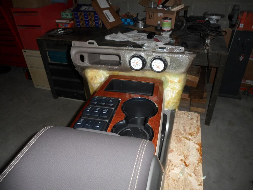

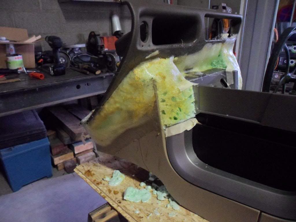

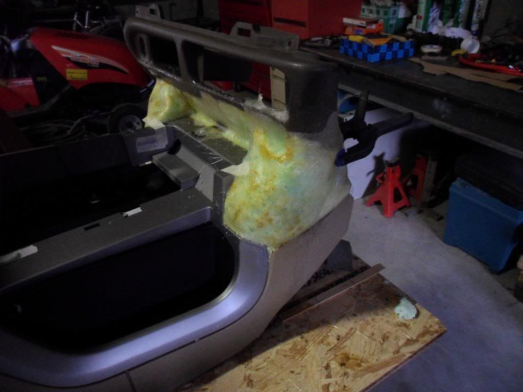

Laatste dagen bezig geweest om de centerconsole passend te krijgen met mijn dashboard. Dat viel niet mee! Heb hem er 10 tallen keren uitgehaald en weer teruggezet.
Toen alles met PUR ingespoten en toen dat hard was kon ik mooi gaan snijden en schuren om er een vorm in te krijgen.
Vandaag begonnen met de eerste laag glasmatten met polyester. Nog een laag of 2 erop en dan kan ik alles mooi in de plamuur zetten voor de afwerking.
Dit is mijn eerste keer dat ik werk met glasmatten en polyester. Wat een teringbende maak je daarmee zeg :D :D
En nog eentje van mijn nieuwe schakelaars. Moet er nog 1 krijgen met het opschrift "Rear trailer lights"
Dan kan ik die van de week ook allemaal vastzetten in men console.
BerichtGeplaatst: za okt 12, 2013 17:17
Goed bezig weer jiordy, :!: zo te zien gaat het wel weer met die arm :wink:

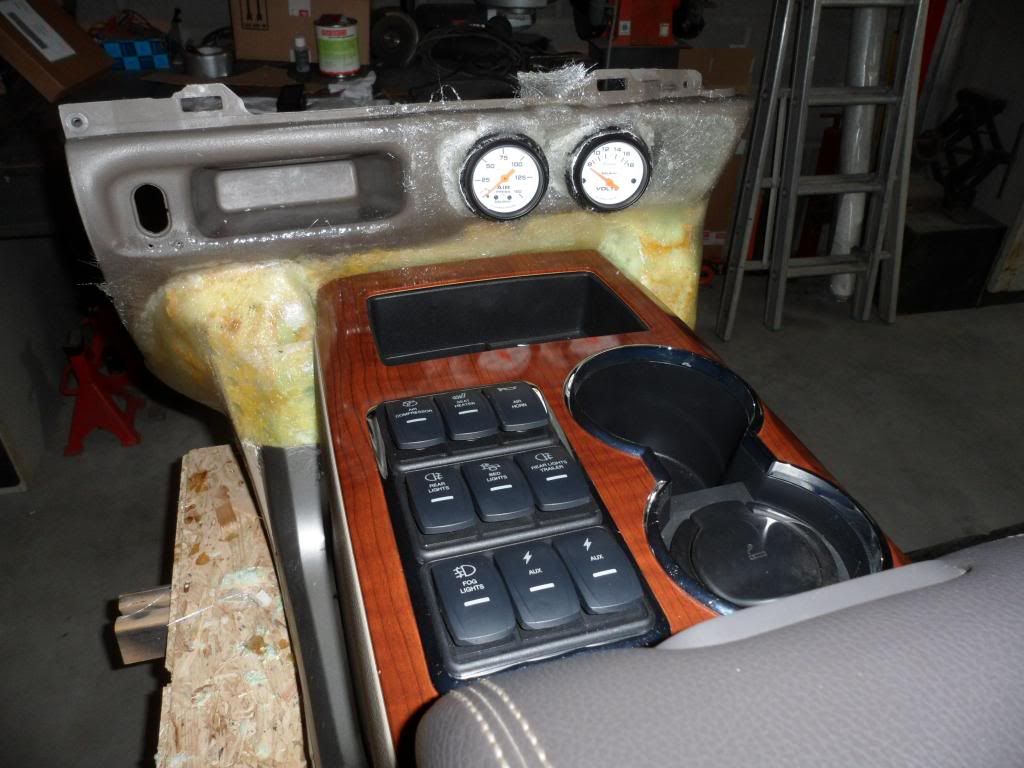

Heb weer wat kunnen doen aan men center console. Heb echt te weinig vrije tijd om dit af te maken... :?
Mijn schakelaars zitten mooi op de plek waar eerst de shifter zat. Alsof het zo moest zijn.
En heb op de plaats waar eerst de cup-holder zat nu mooi 2 meters ingebouwd. Een luchtdruk meter en een Volt meter.
Hopelijk in het weekend wat tijd zodat ik er de eerste laag plamuur erop kan zetten.
