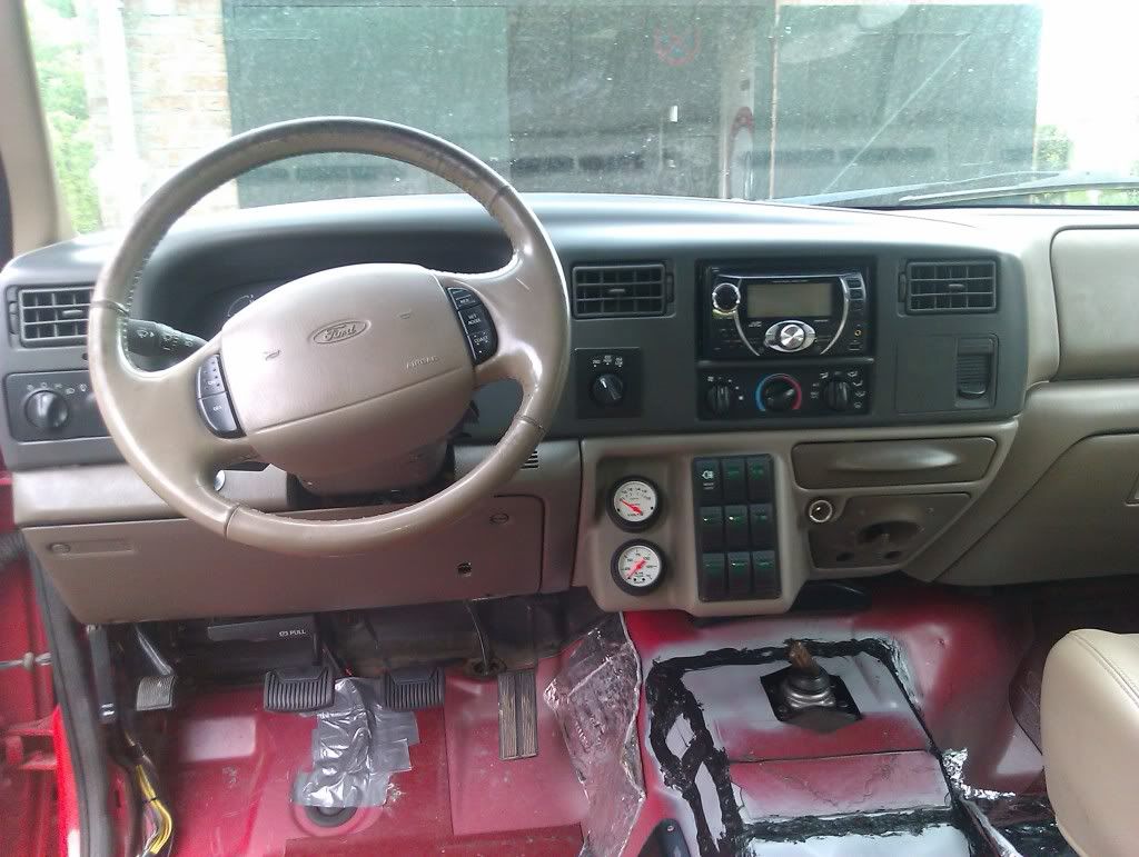

Hoop foto's verloren gegaan. Camera was gewoon leeg opeens :?: Nuja zo heel boeiend was het allemaal niet, hoop kabeltjes en schroefjes. Mijn dashbord zit weer helemaal in elkaar.
Mijn knoppen zijn nu ook allemaal aangesloten als volgt: High beam - foglights - compressor - backup lights - air horn/regular horn
De rest van de knoppen is nog ongebruikt. Zullen in de toekomst wel ergens voor gaan dienen :twisted:

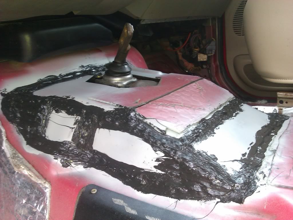

NA (na heel wat uurtjes las en slijpwerk...):
Ik heb alles na het lassen in de primer gezet en erna nog een een dikke laag silicone om zeker te zijn dat vocht e.d. niet binnen kunnen dringen.

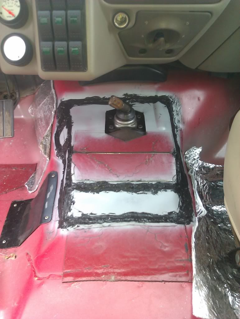

VOOR:
NA:

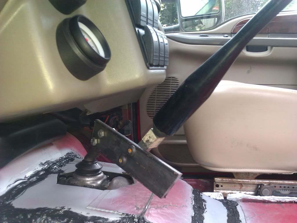

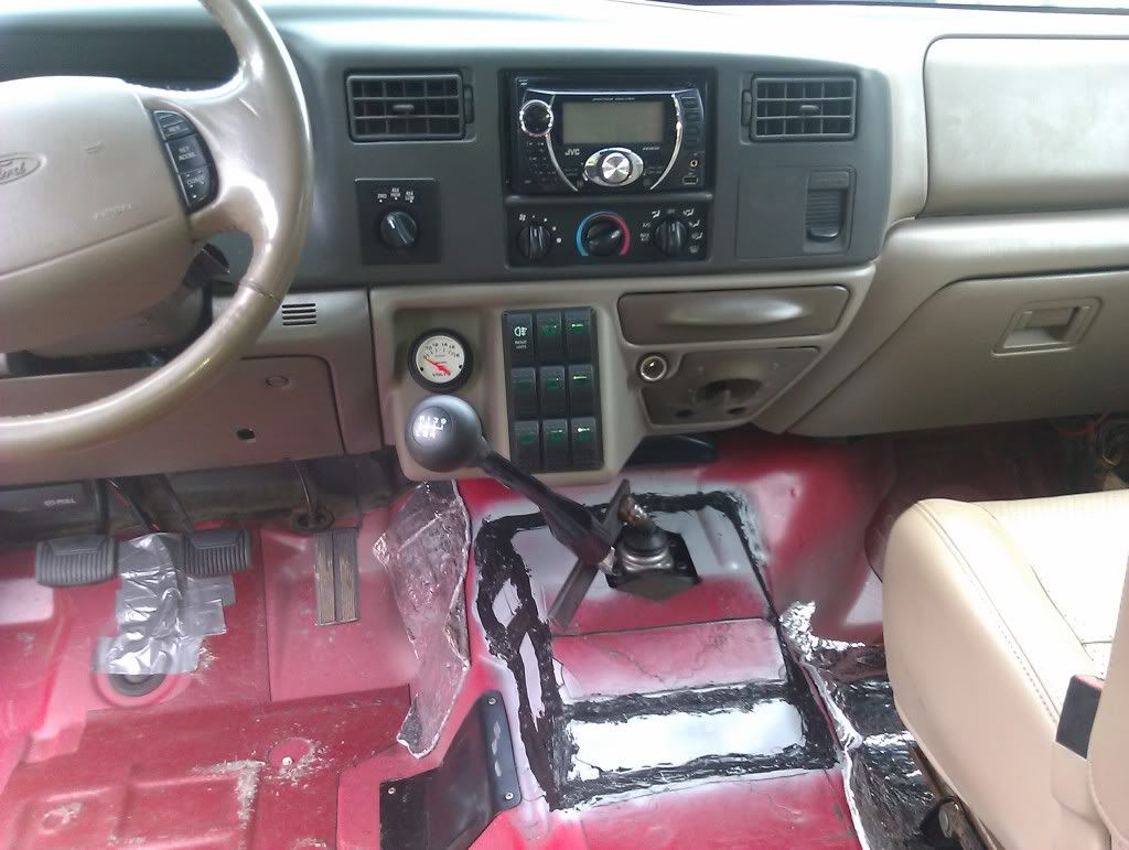

Doordat ik een F650dash heb had ik het probleem dat mijn pook in R-1-3-5 tegen mijn dashbord kwam. Ik kon helemaal niet in de versnelling gaan dus....:
Even een bracket/verlenging gemaakt waardoor schakelen nu wel gaat (is maar een proef stuk, wordt aan een beter gewerkt)

waarom trouwens siliconekit op de naden gesmeerd?
er bestaat speciale nadenkit daarvoor, silicone is absoluut niet geschikt voor op auto carosserien!
