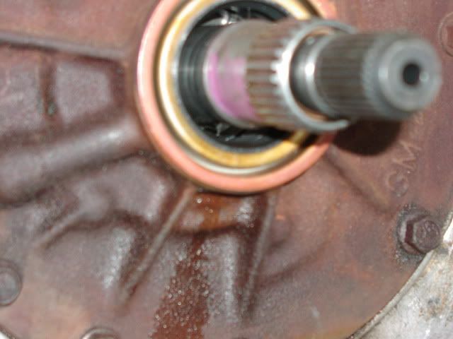

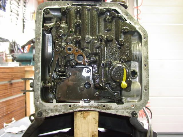

Berichten: 361

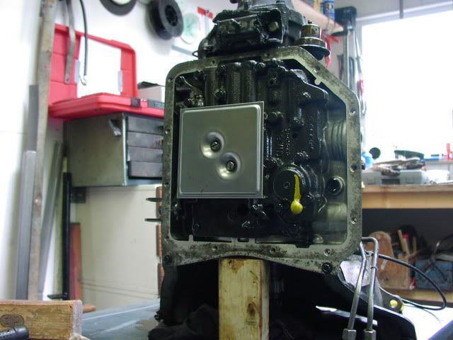

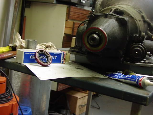

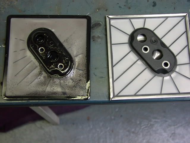

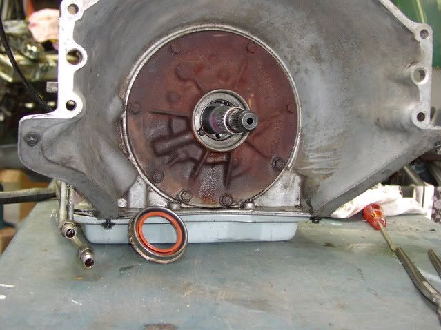

De oude keerringen verwijdert en nieuwe licht insmeren met vloeibare pakking en er in
ook het filter vervangen ,dit was wel nodig ,er zat wel wat slijpsel in (en dat al na 30 jaar )
en gelijk maar even een vraagje; moet bij een th 350 bak ook de banden worden afgestelt?

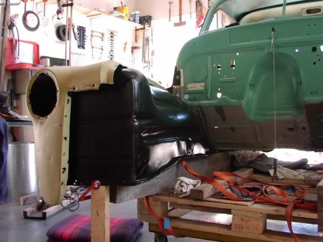

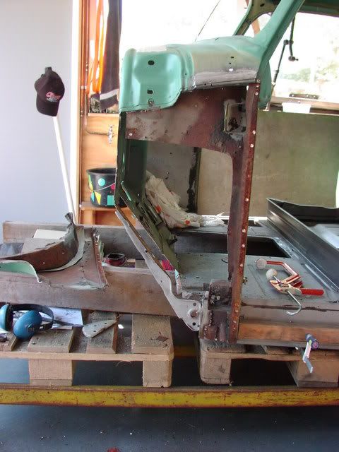

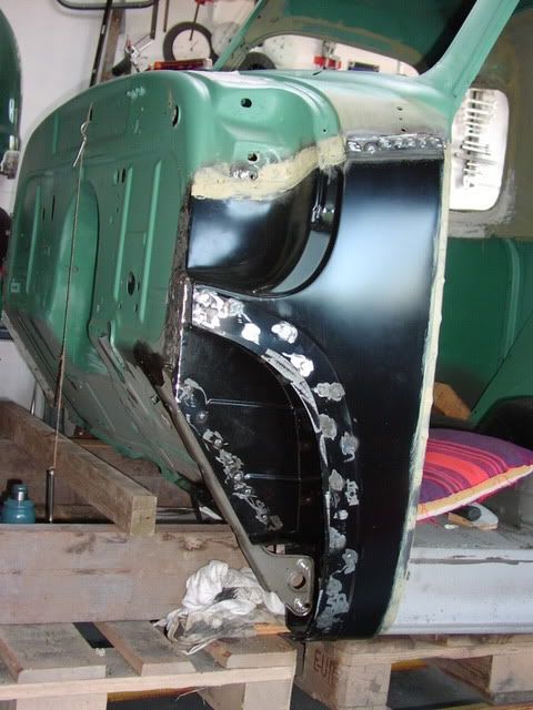

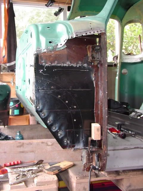

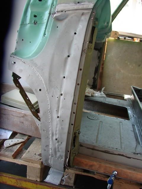

het nieuwe plaatwerk is er , dus kan het oude en rotte plaat er uit
alle puntlassen uitboren weg met die zooi.
daarna weer rustig alles opbouwen ,als deze kant klaar is wacht mij de andere kant

Berichten: 361

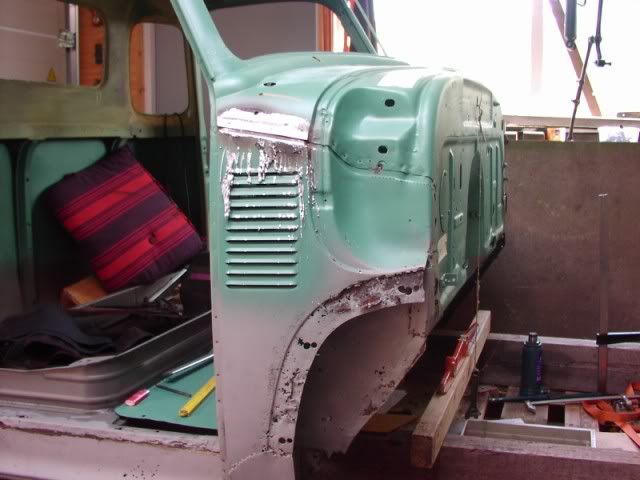

Even en update:

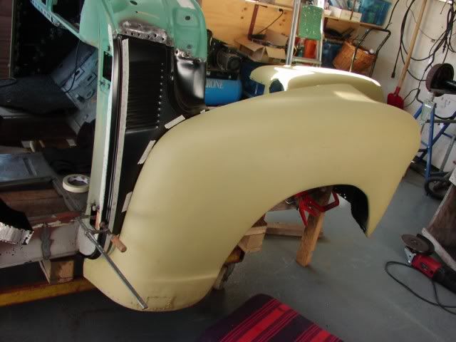

OOk de rechterkant moest er aan geloven
ook hier alle puntlassen uitboren ,alles pasmaken en weer vastlassen
Tussendoor nog wat klein materiaal gestraald en in de lak gezet

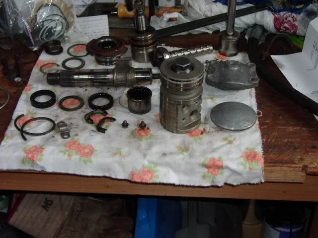

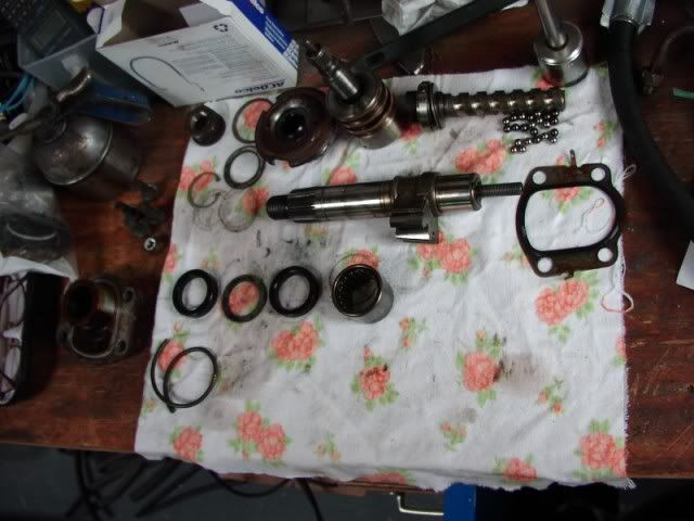

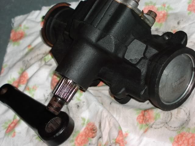

Ook het stuurhuis kwam aan de beurt, het plan was de 2 keerringen te vervangen.
Na demontage trok ik natuurlijk teveel uit elkaar en dus vielen er wat kogeltjes op de werkbank
(schrik) het waren er 24 stuks dus het hele ding maar uitelkaar gehaald.
Alle keerringen - o ringen en lagers vervangen en weer gemonteerd
Pas de 5e poging om de kogels er in te krijgen lukte ( dit nooit meer)

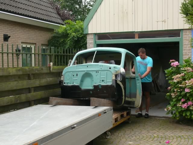

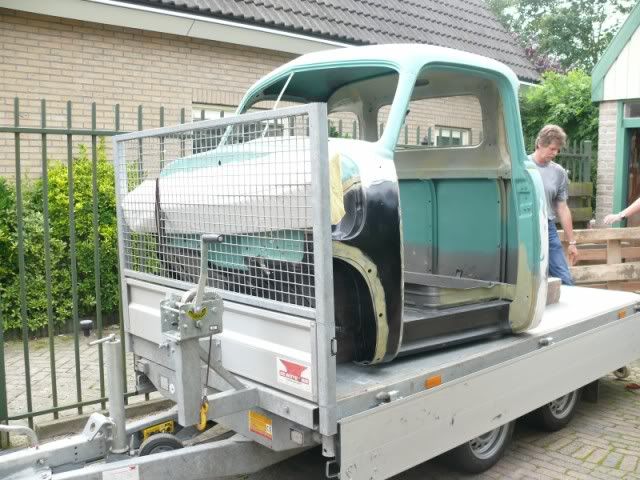

Afgelopen zaterdag was het knap weer dus kon de cabine op reis naar de spuiter

hoi ja we hebben de goede kleur gevonden :lol: :)
even wat proefstukjes spuiten voor het resultaat
:o
