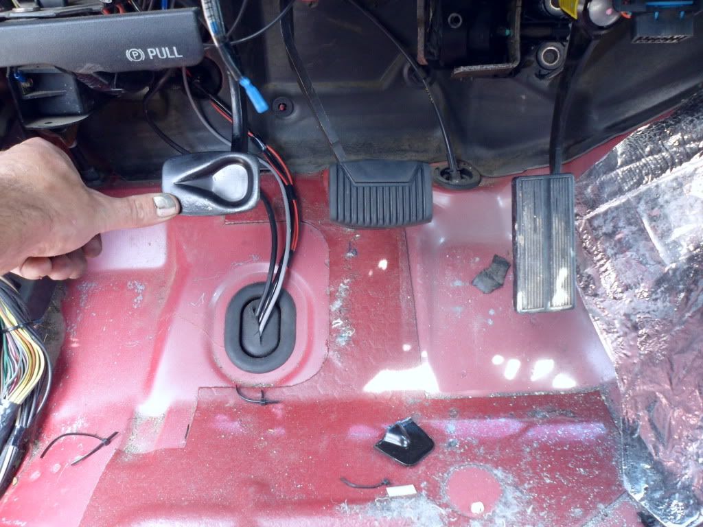

Ik heb sinds gisteren 3 pedalen in mijn truck!!! 8)

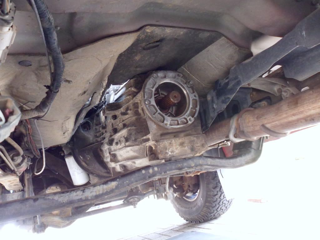

Transmissie zit eronder, heeft 2u geduurd doordat ik de tunnel wat heb moeten bijzagen en de paspennen die in de bak gingen waren nogal close fit...
Had gehoopt vandaag verder te kunnen werken maar dit ruk klimaat gooit weer alles stil :evil:

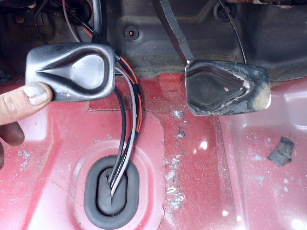

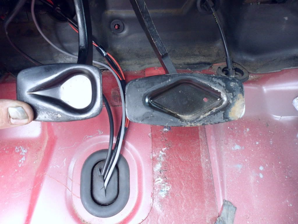

Zoals je ziet zit het automatisch rempedaal veel te kort op het koppelingspedaal
Slijpschijf later :mrgreen:
En met het nieuwe rubber erop! Alsof het niet anders is geweest (voor de koppeling heb ik een nieuwe besteld)
En..... THE ANNOYING BITCH :evil: :evil:
BUT NOT ANYMORE :twisted: :twisted: :twisted:
