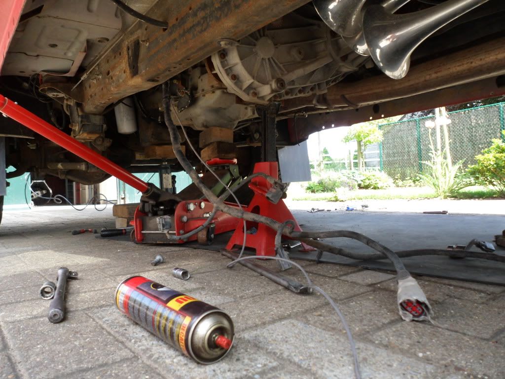

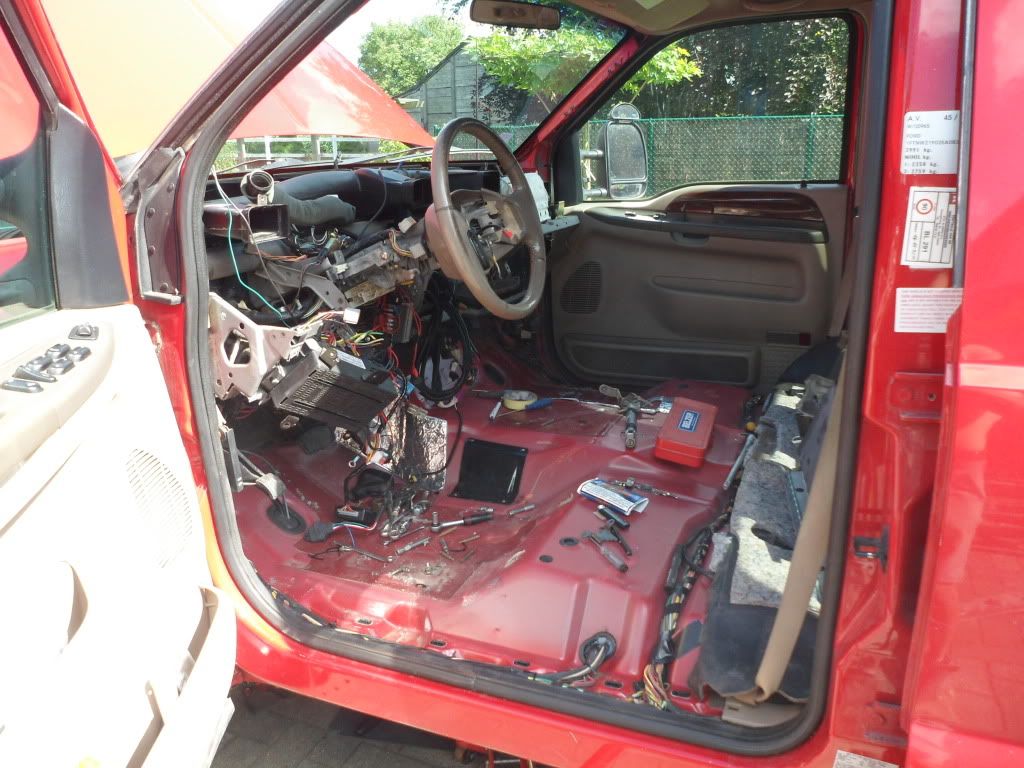

Mezelf de klauwen open gesleuteld vandaag! Letterlijk en figuurlijk... sommige bouten zitten op zo'n plaatsen dat je eigenlijk je klauwen moet breken om er goed bij te kunnen :evil:
Volledige dashbord gesloopt, cardanassen en alle andere zaken gedemonteerd aan de transmissie. Morgen proberen om hem eronder uit te halen. Gaat spannend worden!

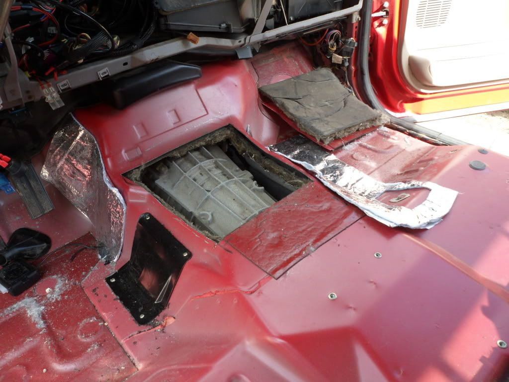

En toen had ik opeens een gat in men vloer :mrgreen:

Hee, dat begint er al op te lijken. Heb je dit in een dag gedaan??

Ja in 1 dag gedaan allemaal. Deze morgen om 10u begonnen en om half 7 vond ik het mooi geweest.
Morgen moet ik alleen nog maar de torque converter bolts lossen en dan komt ie normaal gezien in 1x eruit,
Werk valt allemaal super goed mee en alles kwam makkelijk los als je er eindelijk aankwam tenminste :drunken:
