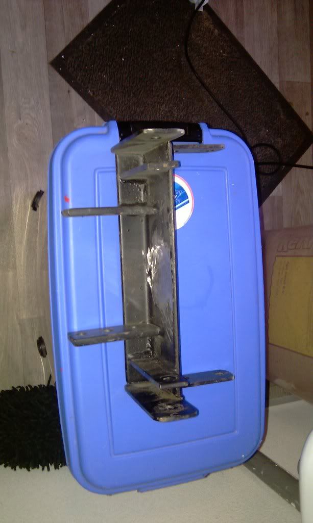

Tijdens de vakantie had ik las advies gevraagd over een fietsendrager.
Reden was dat de fietsendrager, gekocht via MP niet goed bleef zitten op de kogel van de trekhaak.

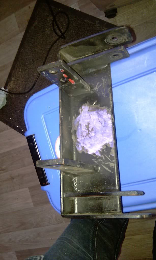

Dus de slijptol gepakt en aan de gang gegaan:
Eerst de kogel houder eraf gesloopt:

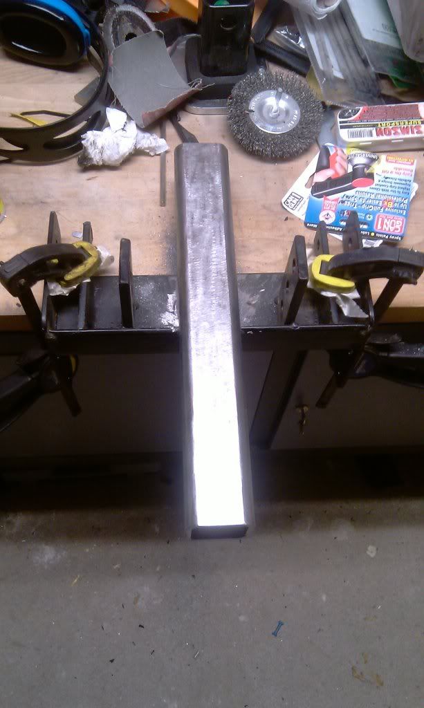

Daarna een stuk koker profiel 50x50x5 via mijn oom gekregen van ongeveer 35cm.
Nog een stuk eruit geslepen en daar komt de koker in te liggen:

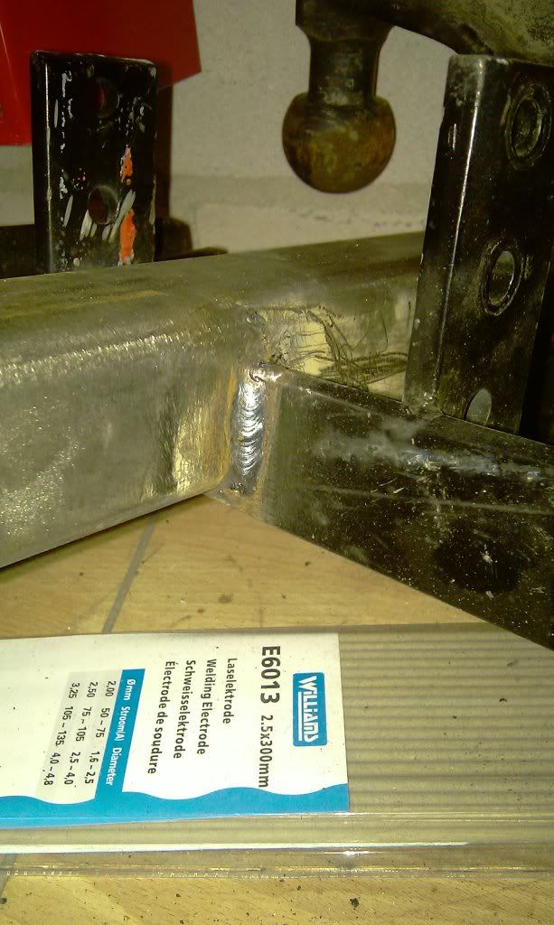

Mijn beste las :mrgreen: de rest ziet er stuk slechter uit :cry: maar goed met aldi las aparaat en 3.2mm las elektrodes gedaan.

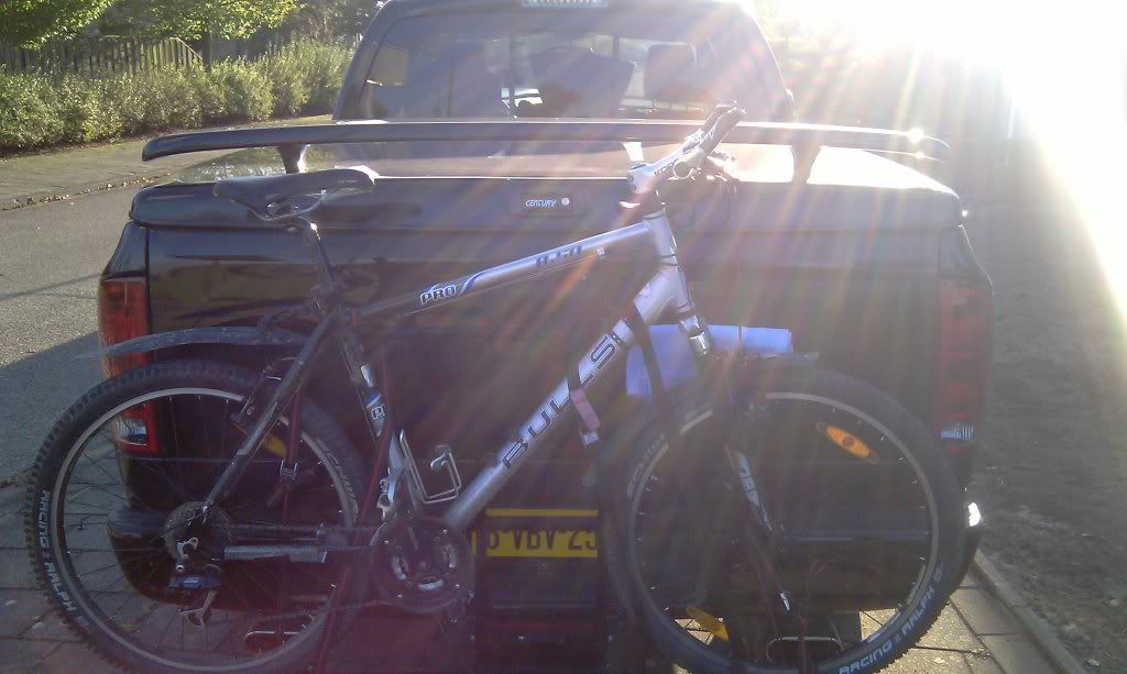

En een test rit gemaakt, zit er super op en nu vele malen veiliger dan zo'n kogelgewricht.
En op de auto slechte foto trouwens:
Ben zelf niet ontevreden, en de fietsen kunnen nu wel veilig mee zonder dat de achterkant van de drager over de weg sleept :mrgreen:
Grtz,
Elmo
BerichtGeplaatst: do okt 27, 2011 15:25
ziet er netjs uit
BerichtGeplaatst: do okt 27, 2011 17:28
niet slecht voor een beginner elmo :thumbright: :thumbright:
BerichtGeplaatst: do okt 27, 2011 18:20
Heerlijk toch, als je zelf zo wat kunt klussen, ik houd daar wel van.
En die las die breekt zo vlug niet los hoor, niks mis mee. En goed in de lak doet ook wonderen. :wink:
BerichtGeplaatst: do okt 27, 2011 19:08
Netjes gedaan en bedacht :)

Thanks voor de leuke reacties.
Als je er nooit aan begint zal je het nooit leren zeg ik maar :mrgreen:
Overal waar ik een lasnaad kon maken heb ik er een gemaakt, dus heb niet de verwachting dat daar iets fout mee gaat :mrgreen:
en Bedenken :scratch: http://www.usatrucks.nl/forum/viewtopic.php?f=8&t=11928
beter goed afgekeken dan slecht zelf verzonnen, toch .... :lol:

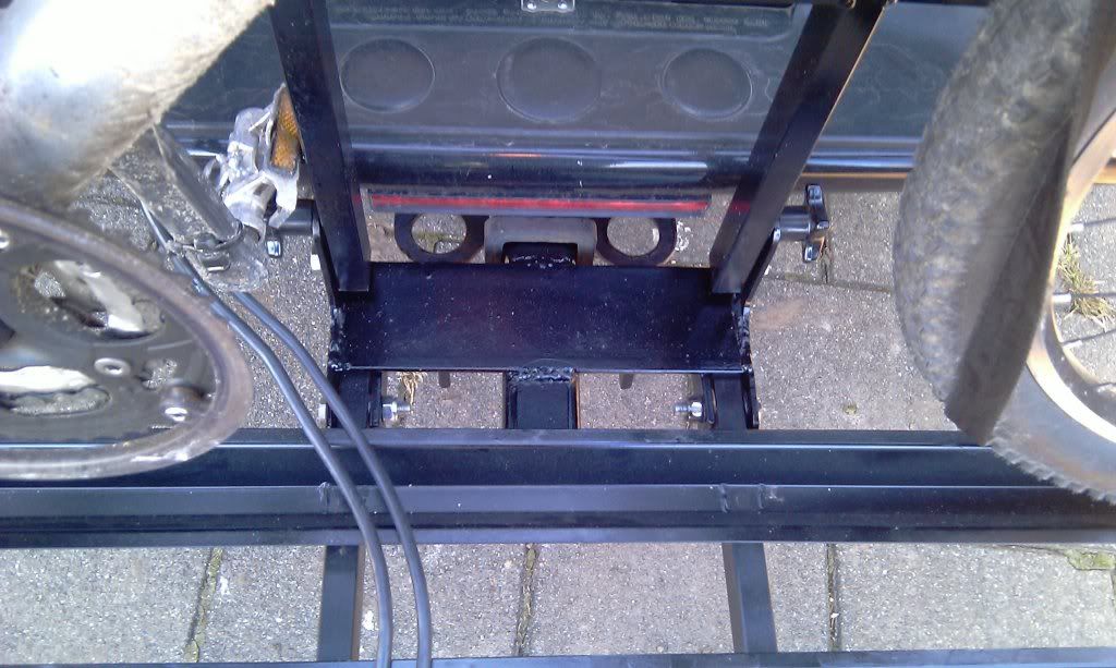

Ik denk dat je er ook lampjes en kentekenplaat op komt aan het maken Elmo,
Als je geen verbaal wilt van een overijverige agent :roll:
BerichtGeplaatst: do okt 27, 2011 21:20
Berichten: 615
Woonplaats: Brabant
Dit staat net niet op de foto, maar zit er natuurlijk wel op. je kan op de een na laatste foto wel de kabels zien van de verlichting.
En inderdaad de politie bekeurd liever simpele dingen dan ze echte criminelen durven te pakken bijvoorbeeld een aantal van 6500.
Grtz,
Elmo

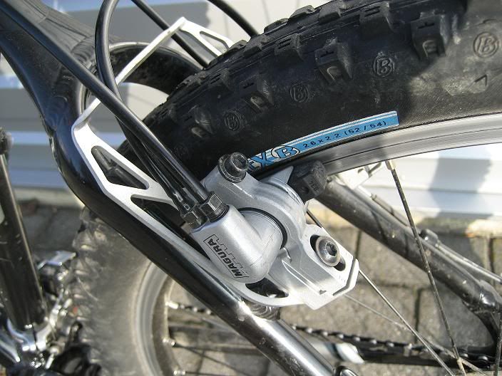

is een trek 4500. Is nu een jaar of 4-5 oud, het zijn hydraulische v-brakes, de magura hs33 laatste editie. Alleen de remmenset was toen al iets van een dikke 200 euries. Ik doe hem weg voor € 300, aangezien ik een nieuwe heb gekocht http://www.focus-bikes.com/nl/nl/bikes/ ... 40-12.html
