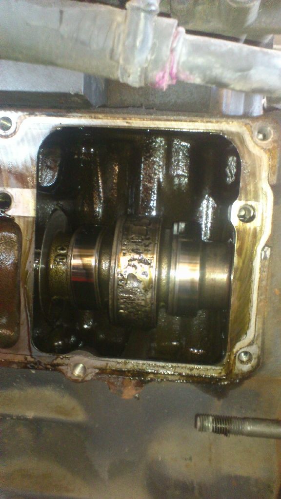

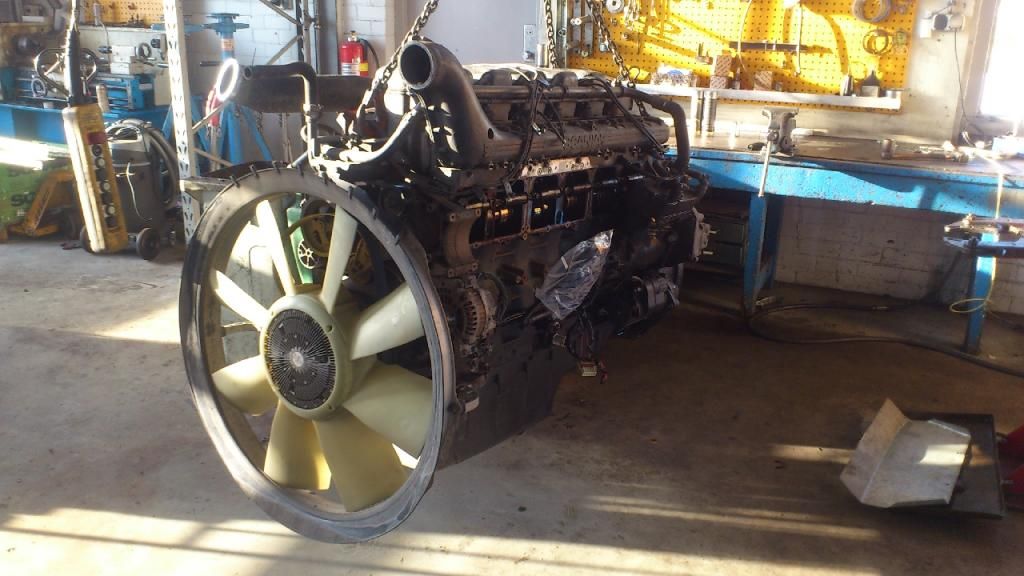

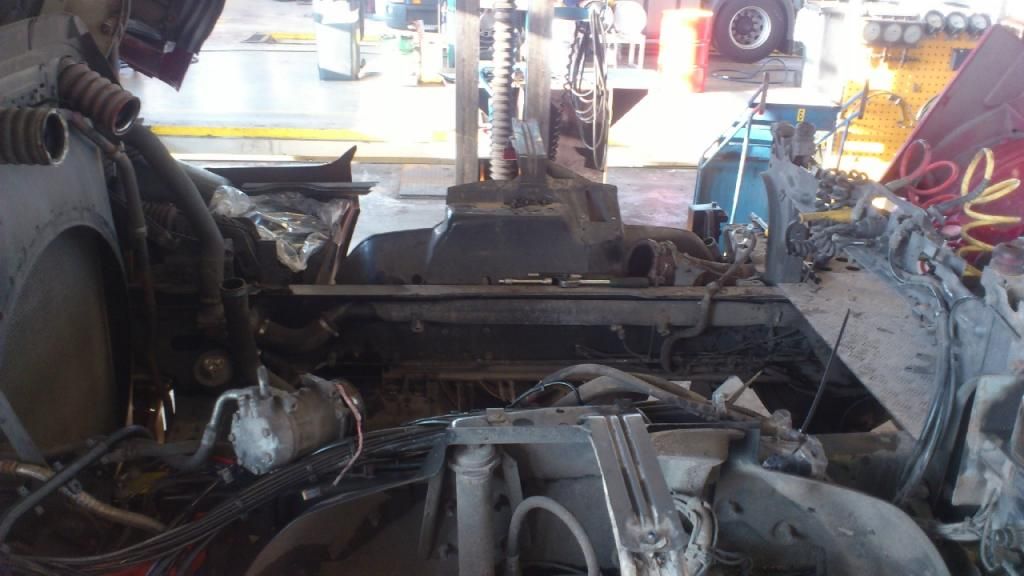

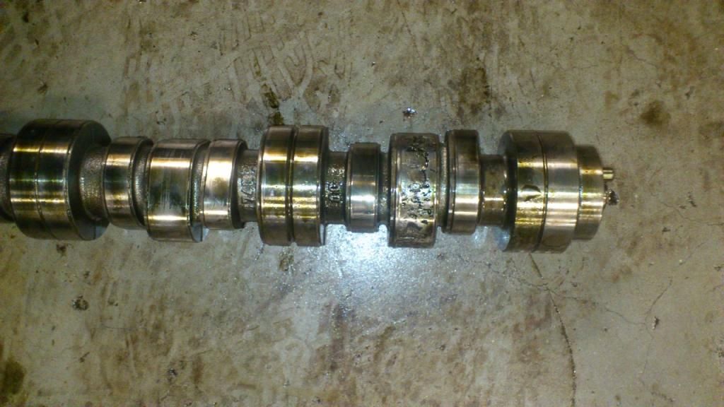

Van de week een mooi klusie op het werk, eve een torretje eruit lepelen i.v.m. een verotte nokkenas :D 4 dagen mee bezig geweest versnellingsbak demonteren, diversen verbindingen van motor naar chassis los halen, schoon maken, nieuwe nokkenstok erin en toen weer de vlam in de pijp !! :headbang:

Mooi werk Joost. 12 litertje :?:
Ja 12 liter HPI, oorzaak is een verkeerde hardingslaag van de rolstoters geweest :albino:
