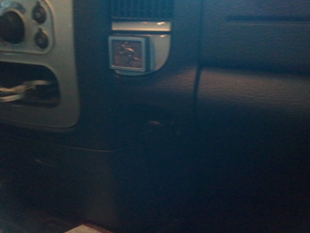

hallo
ik heb een vraag ik heb mijn verlichting van mijn dashboard stuk
het gedeelte van de verwarming
mijn vraag is hoe krijg ik het paneel los zonder dat er iets af breekt
dodge ram 1500 hemi 2003
alvast bedankt

er zit een schroefje bij dat haakje rechts, en als die los is kan je het hele deel naar voren trekken ,dat zit gewoon geklikt :!:
wel een onduidelijke foto ,

peer kei bedankt voor info

Op You tube staat een filmpje hoe je het moet doen.
http://www.youtube.com/watch?v=M0_ma1ZSB_U

merci voor de link, zo heb ik het voor mijn model ook kunnen vinden want ik moet er de microfoon bijplaatsen van de bluetooth carkit :wink:
