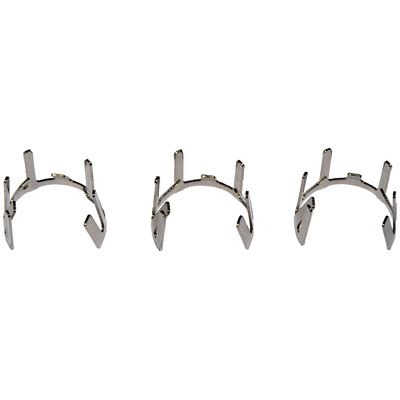

Er zitten waarschijnlijk dit soort borg veertjes in de klem
Daar zijn zulke tooltjes voor
Hier ook nog het e.e.a. http://www.fordf150.net/howto/fuelfilter.php

Dan weet ik dat ik het goede gereedschap heb gemaakt. :) Moet heel gek gaan als ik dat niet los krijg (en anders máák ik zo'n tangetje :D ) Het ging er mij om hoe dat er van binnen uitziet..
