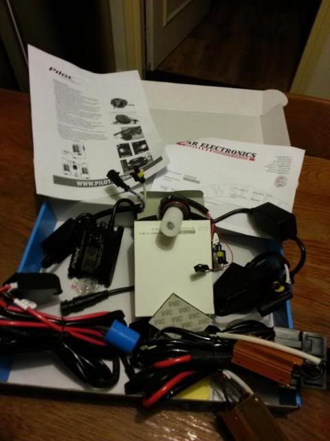

Als je xenon gaat gebruiken zonder weerstand krijg je een lamp out melding. Edo heeft pilot dus ook een goed werkende set xenon verlichting waar ook de weestanden bij zitten . Heeft verder niks met de xehon te maken, t i m p kastjes gaan wel eens meer stuk.
die bruine blokjes zijn de weerstanden
