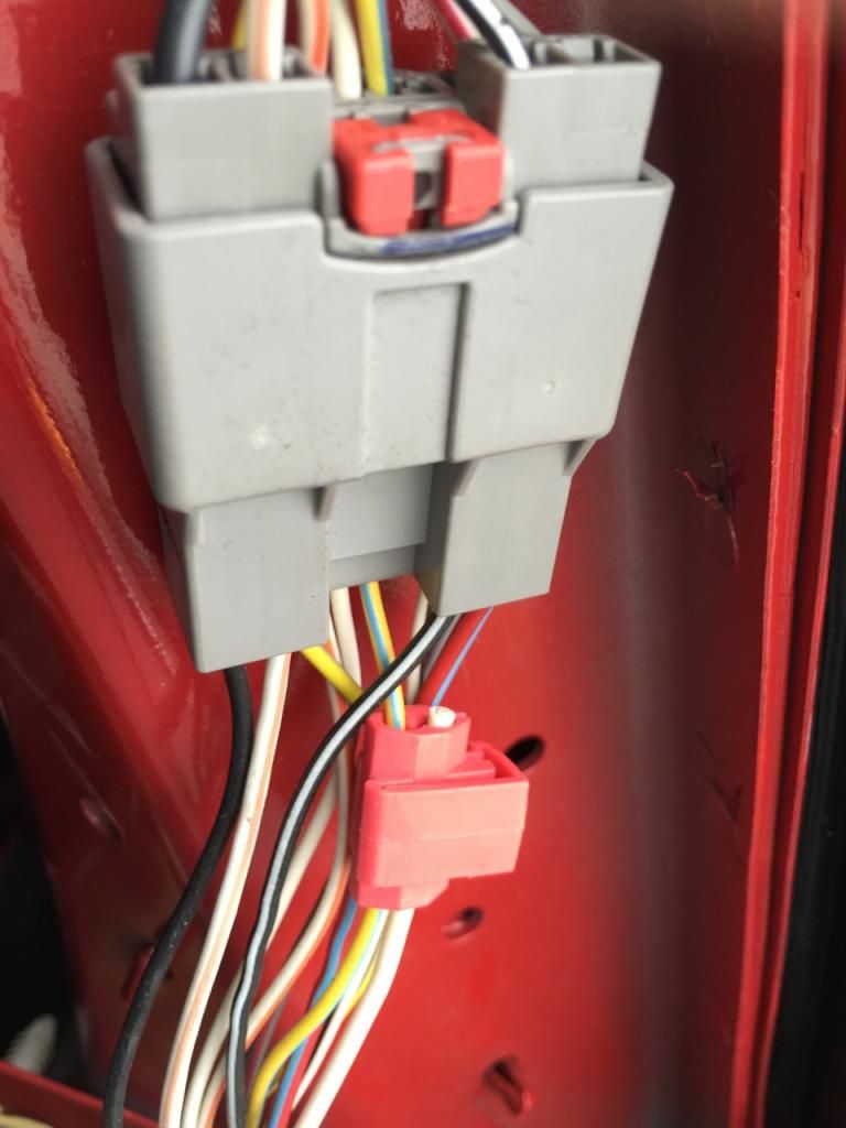

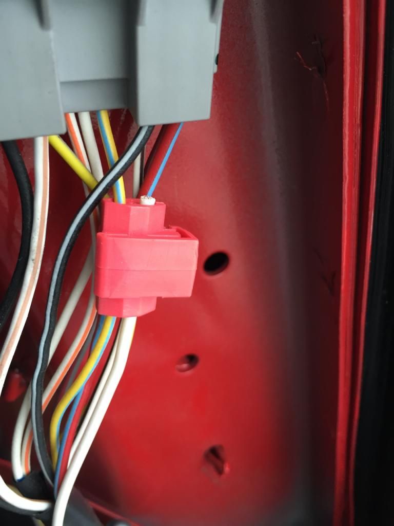

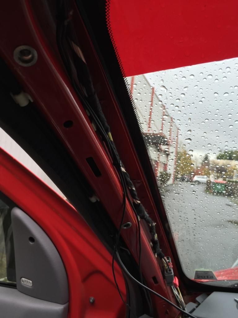

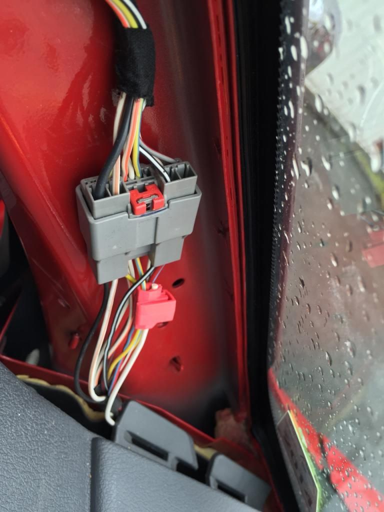

Dit heb ik net gevonden op het Web, lijkt mij wel handig om het hier te plaatsen :wink:
Hier een kleine documentaire hoe je een kabel voor de binnenverlichting vindt.
In de À stijl is het enigste punt om de kabel zonder problemen af te tappen.
De kabel is geel/lichtblauw.

En als je het goed wil doen soldeer je de zaak even netjes vast i.p.v. zo'n verschrikkelijk Scotch Lock blokje ertussen te knijpen :wink:

Ziet er zeker niet netjes uit zoeen blokje, :oops:
Of je dat nu soldeer en met een krimpkous of zoeen blokje, maar dit is wel de plaats
waar je de stroom van de binnen verlichting kan van aftappen. :wink:
