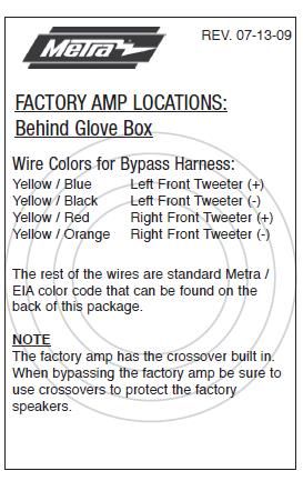

De witte fiche zijn dus de luidsprekers. Maar: ik tel op de isofiche maar 8 uitgangen (4 luidsprekers met 2 draden) en op de witte fiche die in de infinity-amp moet heb ik 12 draden
Dus nog 2 extra : de tweeters
geel/blauw, geel/zwart, geel/rood en geel/oranje
Ik kreeg er bovenstaand schema bij.
Nu vraag ik me af of ik deze draden gewoon aan de draden van de voorste luidsprekers mag bij solderen. Aftakken dus van front left en front right? Kan iemand me dit bevestigen?
En nog een bijkomend vraagje, wat met de sub? Wordt dit door de ininity-amp zelf geregeld?

Zijn nogal wat mogelijkheden denk niet dat iemand je zo een werkend antwoord kan geven.
Zou eens beginnen met te vermelden wat je precies hebt gekocht en wat er op dit moment in je Dodge voor een installatie zit. Klinkt als premium sound package maar ik wist niet dat die in 2002 al inclusief subwoofer was.
Wat ook nog een verschil maakt is of je de oude infinity versterker wilt blijven gebruiken of niet. Als je een bypass kit hebt gekocht lijkt het mij dat je dit niet wilt.
Draden bij de speakers erbij solderen geeft alleen maar problemen. Als je nieuwe draden op je speakers aansluit koppel dan de oude dan los en markeer en isoleer deze.

Heb ik dan verkeerde setje gekocht? Ik dacht dat de witte fiche (zie foto in de beginpost) met lange kabel zou dienen om van radio naar infinity-versterker te gaan?

Witte fiche (uit mijn eerste post) heb ik verbonden met de iso-fiche van de luidsprekers. De grijze fiche met de 'power' - iso - kant. De andere zijde van de witte fiche gaat dus niet naar de versterker, maar wordt aangesloten op een fiche die ik uit de infinity-versterker heb gehaald. Dit zal de output naar de luidsprekers zijn, veronderstel ik.
Wat me dus leert dat de infinity versterker dus een echte 'bypass' krijgt: luidsprekers worden nu dus rechtstreeks aan de uitgang van de radio gekoppeld.
Kenwood radio speelt, maar jammer genoeg dus slechts 4 luidsprekers: 2 voorste deuren en 2 achterste deuren. Wat dus slechter klinkt dan de originele radio, via de infinity-versterker naar de zeven luidsprekers.
Heb nu wel het voordeel dat ik rds-radio heb, de volledige FM-frequenties kan gebruiken en mp3's kan afspelen. Maar dus niet echt mooie klank: hoge tonen zitten vooral achteraan. Luidsprekers vooraan geven niet zo'n mooi geluid. Ook voor de antenne heb ik nog geen oplossing gevonden: ik heb een verloop stekker nodig om de antenne in de radio te krijgen, maar de lokale electronica-shop hier heeft die niet.
Ik denk dat ik maar op zoek ga naar een verloopfiche van iso - naar de grijze fiche die op de originele autoradio past. Of zou dit hetzelfde effect geven dan de situatie nu, daar er op de iso sowieso maar 4 luidsprekers vertrekken?
Of: Kan iemand me bevestigen dat ik zonder risico de kabels voorzien voor tweeters op de witte fiche kan samen nemen met bvb de gewone voorste luidsprekers?

Ik heb het uiteindelijk zelf kunnen oplossen. En eigenlijk had ik het me van het begin af aan wat te moeilijk gemaakt.
Ik had hier en daar geleden dat het niet 'plug-en-play' zou zijn om bij een infinity systeem een aftermarket radio te plaatsen, maar toch bleek het bij mij simpel te lukken.
Uiteindelijk heb ik de bypass fiches er tussenuit gelaten, en gewoon een iso-harness bekabeld met de fiche van de dodge ram.
Werkt nu perfect, infinity sound is voldoende voor mij, daar was het me om te doen.
