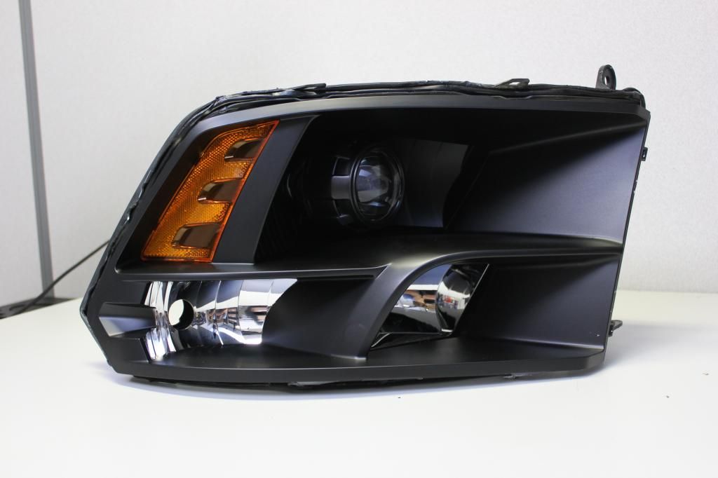

halen originele koplampen open,en bouwen daar morimoto h1 projectoren in,en spuiten de huizen en reflectoren in de kleur die je wilt.
ik ben me aan het orienteren,om dit ook te doen,ik denk beter licht dan een aftermarketsetje te kopen,en daar dan xenon in de projectoren te
bouwen die daar eigenlijk niet geschikt voor zijn.
http://retroshop.us/4th%20Gen%20Quads%2 ... index.html
hier een voorbeeld zoals,ik het wil hebben dimlicht eruit,en projector erin spiegel spuiten,is toch niet meer nodig en mag volgens mij gespoten
worden.
huizen zwart spuiten.

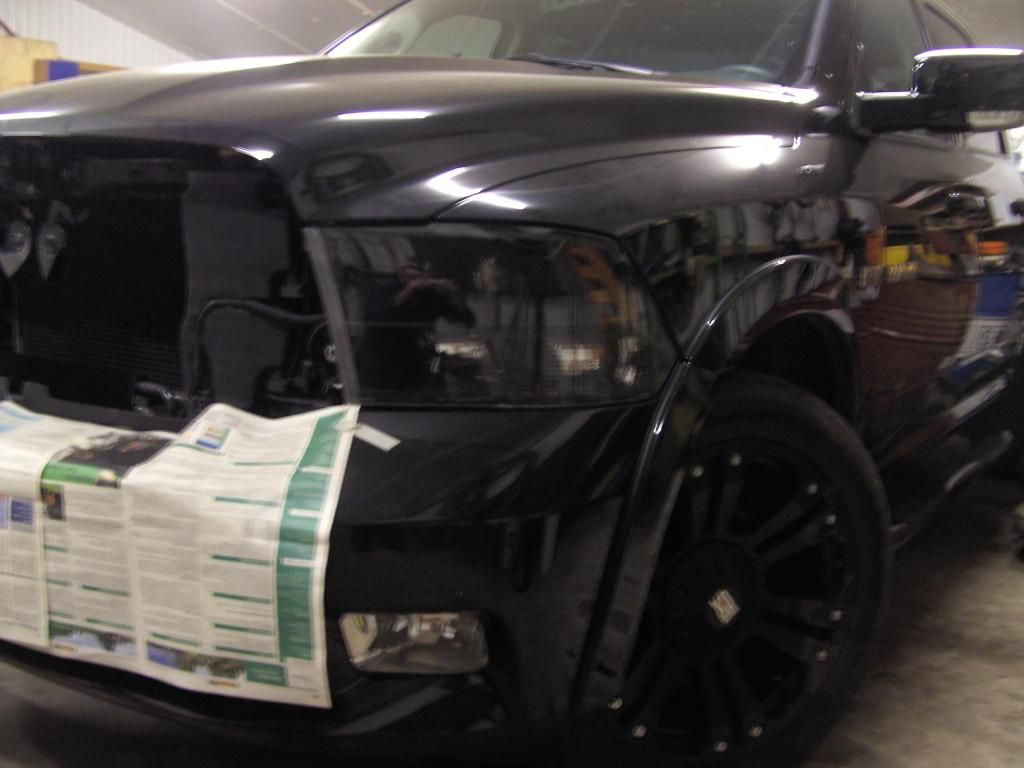

Lampen zijn inmiddels gespoten,en projectors ingezet!
spiegeltje van knipperlicht chroom gelaten,hebben ze veel werk mee gehad met afplakken frame en spiegel is 1 geheel.
reflector van klein licht meegespoten,is niet meer nodig.
groot licht onderste chroom gelaten,dit kun je ook zwart spuiten maar dan moet je 2 projectors monteren.
chris-jan..(CJ)

En vast ff snel fotoke geschoten morgen afwerken..
chris-jan..(CJ)
 Berichttitel: Re: Retro fit headlights
BerichtGeplaatst: za sep 20, 2014 23:24
Ziet er mooi uit Chris-jan
