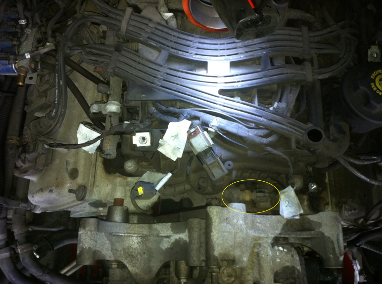

Hallo als ik mn dodge ram 1500 op.contact zet slast de temperatuur meter gelijk voluit wie kan me hier mee helpen
BerichtGeplaatst: ma jul 14, 2014 21:10
Wordt tijd voor een nieuwe temp sensor lijkt mij zo. Die zit als je voor de truck staat links boven in het inlaat spruitstuk :!:

Meest waarschijnlijke antwoord is dat de sensor kapot is.
Locatie van de sensor bij 2003 5.7
Christof
2003 ram
Klopr christof maar het is een 2001 :wink: een 5,2 of een 5.9 denk ik.

Het is een 5.9 zijn.er nog mogelijkheden om.door te meten ?
BerichtGeplaatst: ma jul 14, 2014 21:57
Ja kun je doen. meter er aan hangen en weerstand meten als je hem opwarmt:. Maar bestel maar gewoon een nieuwe kost geen drol :wink:

Kan ook aan de bedrading,of stekker liggen beweeg stekker maar eens op en neer.
En laat iemand tegelijkertijd op meter kijken.
