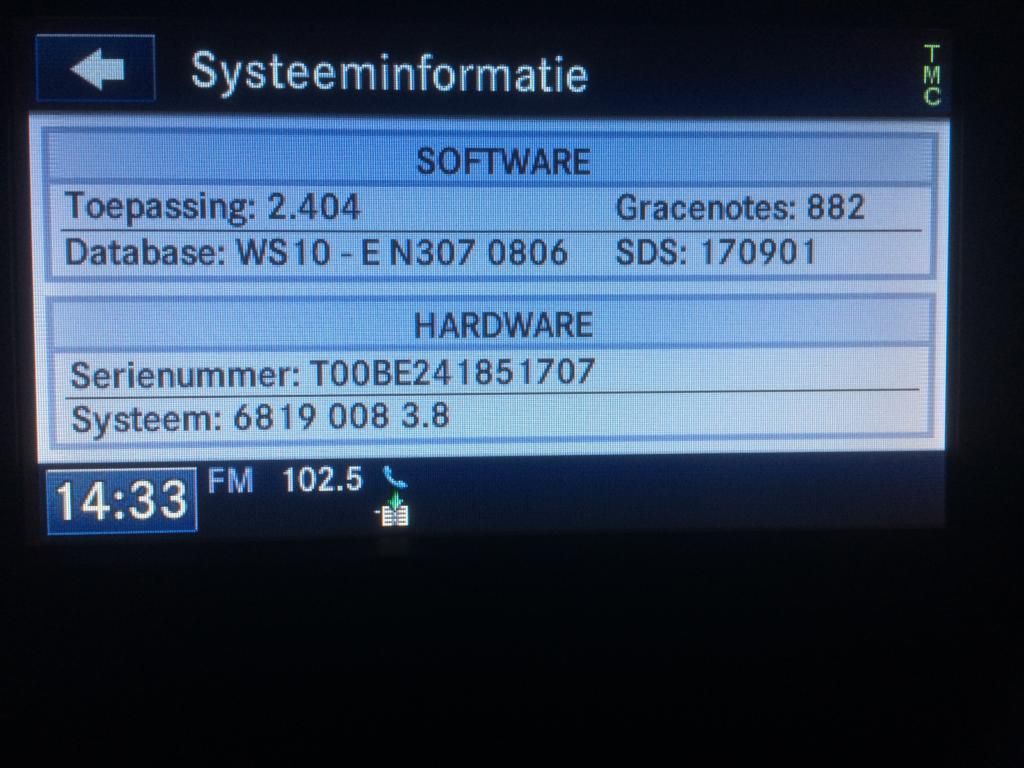

Is er al ergens al een link van de Laatste software update ( ik dacht de 2.404) van het MyGig, REW om te downloaden?
van het bj. 2009-2012 :roll:
Heb ergens gelezen dat je eerst de versie 2.499 erop moet (is de clockfix) en dan de versie 2.404 erop zetten :shock:
weet niet als het klopt even wachten wat Jeroen(Bonza) hier van zegt :bounce:
BerichtGeplaatst: za maart 29, 2014 16:55
Moet je even Jeroen (bonza) even een pb sturen
BerichtGeplaatst: wo apr 02, 2014 11:55
Berichten: 624
Als je een MyGig, REW radio in een 2009 of hoger Dodge dan kun je rechtstreeks zonder tussen versie installeren.
Hier de link naar RER_2.404.CD.ISO.zip in de zip file staat een ISO image die als image naar een CD moet worden weggeschreven.
Mensen met een RER radio (die nog Amerikaans is) kunnen deze update ook gebruiken. Eigenaren met een van US naar EU omgebouwde radio (RER) die Europees is, beter eerst even bij je leverancier controleren of je de update mag installeren.
Zou zelf alleen updaten indien er klachten zijn. (Meeste latere updates zijn voor Bluetooth issues met de nieuwere mobile telefoon en wat MP3 variabele codec issues.)
Jeroen...

Sjeng had jij hem al geupdate?
Ik heb zelf bluetooth problemen maar vroeg me af of ik zonder problemen de RER update kan doen. ( heb ook REW)
Heb je tevens ook nog de nieuwste kaarten?
BerichtGeplaatst: do nov 20, 2014 17:20
Berichten: 624
REW radio kan zonder problemen de RER update doen. (deze bevat ook de benodigde REW bestanden)
2.404 is nog steeds de nieuwste versie.

bedankt voor de info. Heb net de update uitgevoerd.
En het is gelukt mijn telefoon te verbinden.

Ok, ik heb hem erop staan en werkt perfect.

BerichtGeplaatst: wo dec 17, 2014 16:15
De 2_404 update erop gezet muziek is erop blijven staan.

Je kunt je gracenotes ook nog updaten :)

En hoe doe je dat( waar haal ik die vandaan), en wat waarvoor zijn die ?
BerichtGeplaatst: wo dec 17, 2014 16:58
Berichten: 467
http://www.300cforums.com/forums/car-audio-alarms-uconnect-navigation/97383-gracenotes-update-mygig-rew-4621-a.html
Wellicht eerst updaten naar 2059 en dan naar 4621

De Gracenotes 4621update zit er ook op met dank aan Haagje voor de dvd. :wink:
