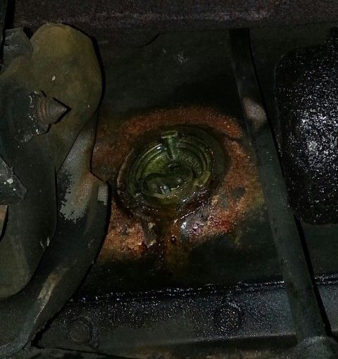

Hier lekt het ook wat. Zit aan de linkerkant van het blok. Weet iemand wat je op deze sensor kan aansluiten?
BerichtGeplaatst: ma maart 03, 2014 10:07
Berichten: 552
Woonplaats: Uithoorn
Dat is een vriesplug met een "kwakie" erin, maak het maar eens goed schoon.

BerichtGeplaatst: di maart 04, 2014 13:45
Berichten: 1163
Lijkt meer op motorverwarming.
Hilco...
BerichtGeplaatst: di maart 04, 2014 14:00
Berichten: 552
Ja, je hebt gelijk.
Op een telefoon zijn fotos gewoon klote.
ja dat ding zal een spiraal aan de binnenzijde hebben, gewoon eruithalen en nieuwe vriesplug erin.
Hoe ik vriespluggen eruit haal is door er een priem in te tikken en er zo uitwippen.
na het gat goed schoon en vetvrij gemaakt de nieuwe vriesplug met een beetje vloeibare pakking terug tikken met een passende dop in de plug en recht er in tikken.
