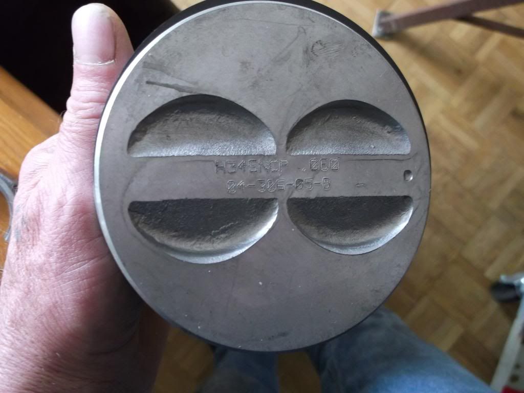

ben bezig met andere motor op te bouwen en heb ff een vraagje over de zuigers, het getal 060 op de zuiger is dat de overmaat? en als dat in een 350 motor komt wat zal dan de cilinder inhoud gaan worden met die zuigers?

dit is een fuel pump push rod dat je nodig heeft voor die benzinepomp
de 350 motor van mijn Corvette is .03" geboord en dit komt op 5820 cc als ik het goed voor heb
