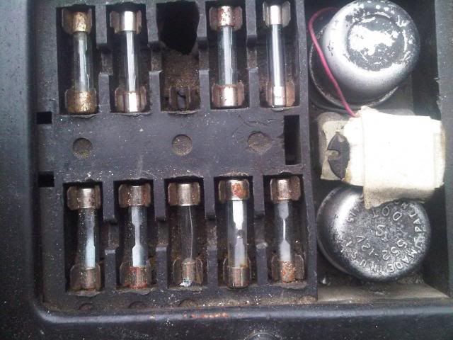

Ben er achtergekomen dat ik geen remlichten hebt als ik rem.. Heel vervelend.
Op de achterlichtenunit zit 2 lampen boven elkaar, bovenste is het achteruitlichtlampje( 1polig) en de onderste lampje ( 2polig) knipperlicht met verlichting.
Maar welke is dan het remlicht? :shock:
Kan toch niet dat 1 lampje zowel als remlicht, knipperlicht, en normaal licht moet dienen?
Ook zag ik in de zekeringkastje dat er 1 zekering door was, heb die vernieuwd maar remlicht werk niet, de rest werkt wel.
Gaat om deze zekering.
Waar dient deze voor?
Heb op internet gezocht en kwam bij deze link uit, maar denk niet dat dat het probleem kan zijn?
Wil graag dat de truck 100% in orden is bij verkoop.
Hoor graag jullie reactie's.
Groetjes Phil

Als ik die zekeringskast zo zie, snap ik niet dat er iets wel werkt :!: owja en de tweede van onderen is kapot ,maar dat ziet een boer met een oog nog wel :D

Dit is wel zo, remlichten zijn gewoon de normale lichten die feller gaan branden :wink: Als je gewone- en knipperlichten wel gewoon normaal werken zou ik ook bij het rempedaal kijken zoals Perry zei

Oke Jaap dankje op jou antwoord zat ik het meeste op te wachten.
Zal morgen eens de schakelaar door meten bij het rempedaal.
Kan iemand mij vertellen waar die zekering voor dient?
En hoe moet het volgens jou dan uit zien?

Iederen joker snapt volgens mij dat er een zekeringskast zo niet uitmoet zien, maar als je nog meer gedonder met je verlichting of wat dan ook wil moet je het mooi zo laten jonghe :!: ( ps dit zegt trouwens genoeg over de rest )

Ik zou er een nieuw kastje, met iets minder oxidatie in steken ;-) (of het huidige tegoei schoonmaken)

Ik zal toch nog ff reageren op je verwijdert bericht :wink: een zekerinskast die in de cabine zit, hoort droog te zijn, een w heeft wel eens last van een lekend raam of rotte cabine hoeken enzo enzo, ik zeg dat een zekeringskast met zoveel oxidatie niet veel goeds voorspelt :!:

heb je wel knipperlichten?? als die het doen is je bedrading goed dan kan het nog in de stuurkolom
zitten bij je rawhendel want een amerikaanse auto heeft eigenlijk geen remlichten maar knipperlichten die gaan branden als je het rempedaal intrapt. confused??
