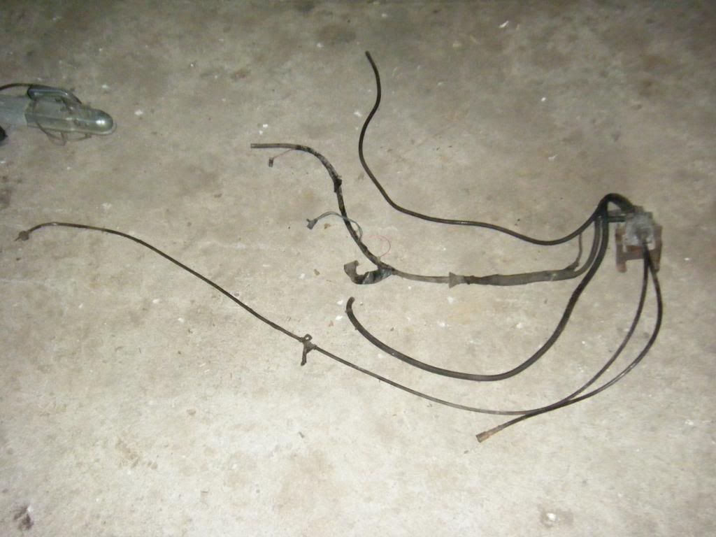

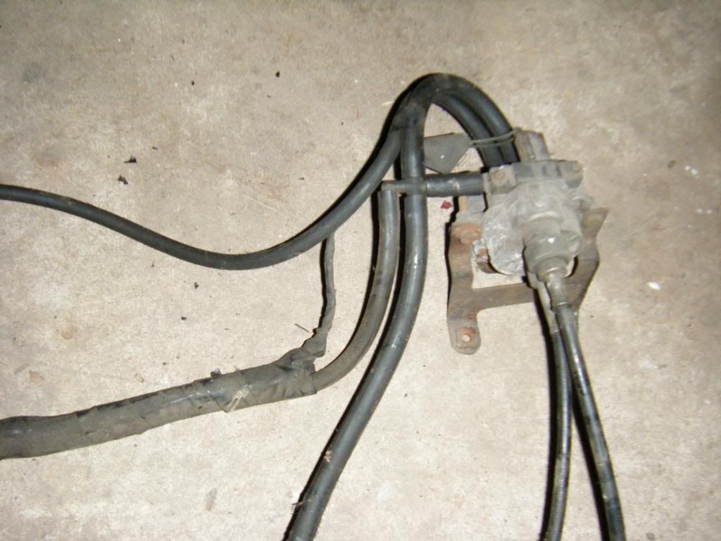

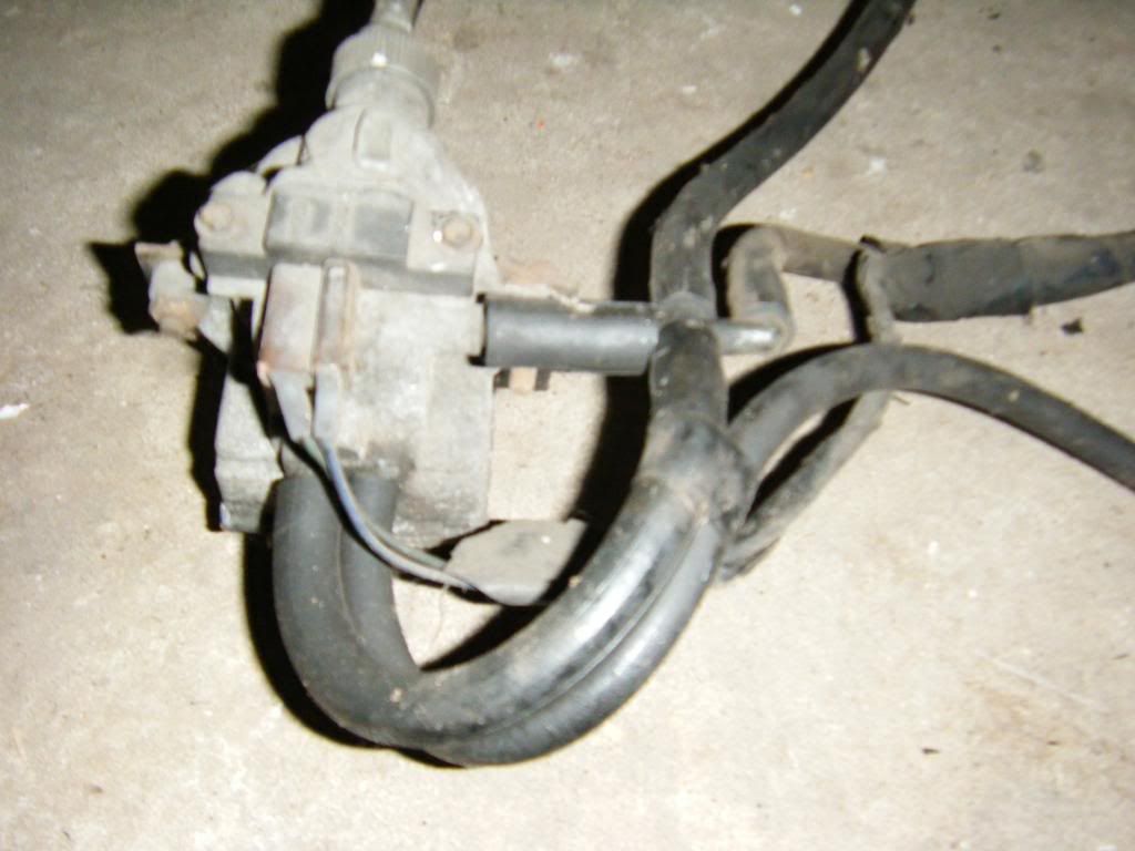

Ik ben onder de kap de kabelboom aan het vervangen, nu kom ik dit ding tegen met vacuum/elec/en 2 staalkabels erin die naar onder de dash gaan.
Mijn vraag is wat is het en heeft er iemand een schema van hoe dit hoort aangesloten te zitten mechanisch en vacuum.
Ik gok dat het met de cruisecontrole te maken heb maar weet het niet zeker.
Wie heeft er een schema van ik kan er niets van vinden in het boek.
gr Cees

Is inderdaad van je cruisecontrol. 1 kabel komt als het goed is van je versnellingsbak en gaat naar dit ding en de andere kabel gaat vervolgens naar je snelheidsmeter. Tenminste zo zat het bij me blazer. Hoe de rest aangesloten dient te worden zou ik zo niet weten.

Ik heb hem nog ff opgezocht en dit hangt er bij mij nog aan.
De lange kabel komt van de versnellingsbak (in mijn geval me tussenbak)
De korte kabel gaat naar de snelheidsmeter
1 vacuüm slang zal van de motor moeten komen dan. Maar ja welke...
En dan die andere twee nog. Waarschijnlijk naar een vacuüm gestuurde actuator die weer verbonden staat met je gasklep :?: :dontknow:

Bedankt ik zit indd te zoeken wat waar heen moet dus een soort schema en wat het electries doet???? :(
