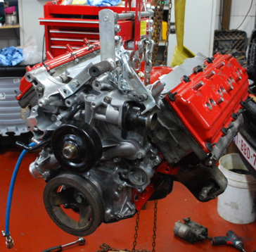

Net ontdekt bij oliewissel dat de Dodge Ram Hemi met een koelvloeistoflek zit.Is dit kortbij de waterpomp?Ram moet binnenkort toch een grote beurt hebben(120000miles)als ik dan maandag bel kan ik wat uitleg geven waar het lek juist is.
Iets onduidelijk hier omdat de camera zich scherpstelt op de riem

De pomp bij een hemi motor zit inderdaad voorop.
Bovenste poulie is voor de waterpomp. Rechts van de poelie zie je de waterinlaat (zwarte stukje), links eronder zie je de wateruitlaat.
Christof
2003 ram

Waterpomp of thermostaat huis :!:

Thanks heren,nu weet ik een beetje hoe ik het moet vertalen langs de telefoon aan de garage maandag.
