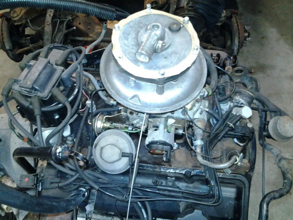

Hier wederom een vraag aan de wijze mannen op dit forum, dit keer zou ik graag wat meer informatie willen over de 305 motor uit '86.
Aangezien ik de auto compleet wil klaarmaken dient de motor ook aangepakt te worden.
Ik heb de motor + bak uitgebouwd. Maar voordat ik alle (vacúum) leidingen los ga trekken is het toch wel fijn als je een beetje weet wat alles inhoud.
- Graag zou ik wat informatie willen hebben wat het doel is van al deze leidingen en vacúum kleppen?
- Waarom zit er een luchtpomp op die 'frisse' lucht in beide uitlaatspruitstukken blaast?
hier een foto van boven

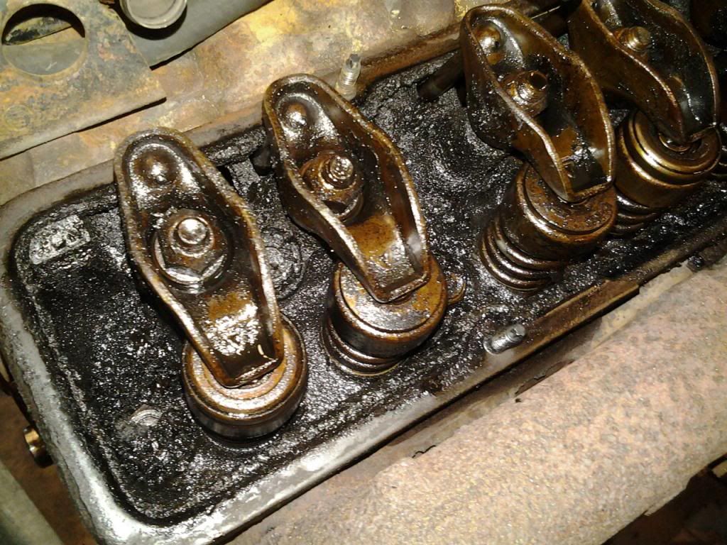

Later deed ik een iets minder leuke ontdekking toen ik mijn kleppendeksel eraf haalde.
Dikke zwarte harde aanslag bovenop mijn cilinderkop. Waar het vanafkomt is mij een raadsel, de motor verbruikte niks geen olie, had weinig carterdruk en nog maar 31000 mile gereden.
Misschien lang stil gestaan?
BerichtGeplaatst: zo dec 09, 2012 17:00
Defect aan de carter ventilatie?
BerichtGeplaatst: zo dec 09, 2012 18:03
Berichten: 413
Met minerale olie gereden...

Lucht in de uitlaten: om schone uitlaatgassen te krijgen , milieu-eisen uit de usa.
Meeste slangen ook, maar niet alles kan ongestraft weg.
Black slush onder kleppendeksels, kleine stukjes rijden. Zie je vaker bij benzine-auto's op gas niet.

-Slecht werkende carterventilatie, verkeerde olie, korte stukjes rijden is goed mogelijk. Maar ik zit met die bende in mijn motor. Ben bang dat het in alle olie kanalen is gaan zitten, en wanneer het straks los laat mij een krukaslager vast loopt. Zijn er nog mogelijkheden om dit uit mijn motor te krijgen of word het toch het blok uit elkaar trekken?
-Dan nog even over de luchtpomp, deze is dus gemonteerd om een wat schonere uitlaat gassen te krijgen in de USA? Maar dit is dus niet verplicht in Nederland? Met andere woorden eraf die rommel?
- Iemand anders nog tips voor informatie over de vacúum leidingen en kleppen?
