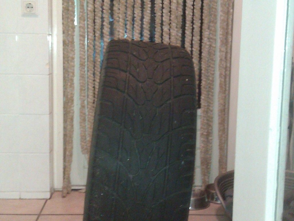

heb de oorzaak gevonden kees en hein.
vandaag ging hij steeds beroerder sturen.
dus vanavond de band er onder vandaan gedraaid.
conclusie breuk in het canvas.
dus heb voor de winterbanden er maar ondergegooid.
bij de tweede foto staat hij op de bult

Dat is bizar zeg! Zaten ze er al lang onder?

60.000 mile ongeveer.
was nog de beste die er onder lag. :evil:

:shock: slik en dan te bedenken dat je gisteren nog met vrouw en een deel van de kinderen nog in de auto zat.
En het laatste stukkie ging ook niet echt zachtjes meer :D
Zo zie je maar we hadden gisteren voordat we doorreden naar eindhoven toch beter moeten kijken.

gelukkig hadden we vrachtwagen snelheid. :) :)
denk als ik niet gelijk met jullie terug was gegaan.
de hele weg het gas er wel op gehad.
dan was de kans op een klapband wel groot geweest.

Die is nie misselijk

Die hebben het toch goed uitgehouden en met 60.000mile,
mogen ze wel vervangen worden is toch ongeveer 100.000km :roll:

klopt hebben er al een mooi aantal km opzitten.
maar was mooier geweest als ze nog 1.5 maand vol hadden gehouden.

Poeh jij heb inderdaad mazzel gehad, heb het met mijn dagelijkse auto ook gehad zo ineens begon ie te hobbelen. Dus ik op me
werk de auto opgekrikt en gekeken waar het probleem lag, ging eve met me hand over de band heen ! Het hele loopvlak was gewoon ovaal en daarbij was de band ook al tering warm geworden :shock: dus hij stond gewoon op klappen, was ik eve blij dat ik me werk gehaald had.
Ik weet niet of jij vaak hoge snelheden rijdt ? zo niet en je gaat wel een keertje tot het gaatje dan heb je een verhoogde kans op canvas breuken heb ik me laten vertellen door de bandenman (correct me if I am wrong).
En een ton met een setje banden is hartstikke netjes :wink:

Meestal weet ik het gaspedaal wel te vinden.
Met aanhanger 110/120.
Zonder aanhanger gaat hij ook wel met regelmaat richting de 150/160.

Mag ik vragen om welk merk banden het gaat, want ± 100.000km is best wel veel :o

Kumho ecsta stx.

Heb net effe zitten rekenen.
Ze hebben zeker tussen de 80 en 90 duizend km zeker gereden.
Maar met mijn lengte ga je natuurlijk minder hard door bochten heen.
En helemaal met de schamelwagen van 7 meter heb je een lage snelheid in de bocht.
