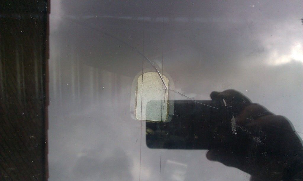

Ik was gisteren even naar de kingcruise in Muiden, lekker heen gecruised en niets aan het handje. lekker auto's gekeken en aan het eind van de middag springen we weer in de auto voor de terugweg en het eerste wat ik zie is een ster in mijn voorruit :?
Ik ben er vrij zeker van dat deze er op de heen weg nog niet in zat.
Nu begint de ster precies daar waar de binnenspiegel aan de voorruit zit geplakt en de enige theorie die ik nu kan verzinnen is dat die erin is gesprongen doordat het zonnetje er lekker op stond te branden en dat de ruit precies bij de binnenspiegel meer of minder uit kan zetten en dat er daardoor spontaan een ster is ingesprongen.
Nu is mijn vraag: Is dit een logische theorie en komt het misschien vaker voor?
Anders ga ik eens wat verzinnen dat bij de volgende ruit de binnenspiegel gewoon aan het dak hangt o.i.d. in plaats van aan de voorruit.
Groeten Bas

Lijkt wel op een thermische breuk.
Weet wel dat bij dubbelglas in een woning dit kan ontstaan. Vaak zie je bij nieuwbouw woningen dat mensen de ramen aan de binnenkant afplakken met vuilniszakken of kranten. Als dan een tijdje de zon op de ruit schijnt kan de warmte van de binnenste ruit niet weg en wordt het temperatuur verschil tussen binnen en buiten te groot en krijg je een thermische breuk.
Zou hier misschien ook wel van toepassing kunnen zijn.
