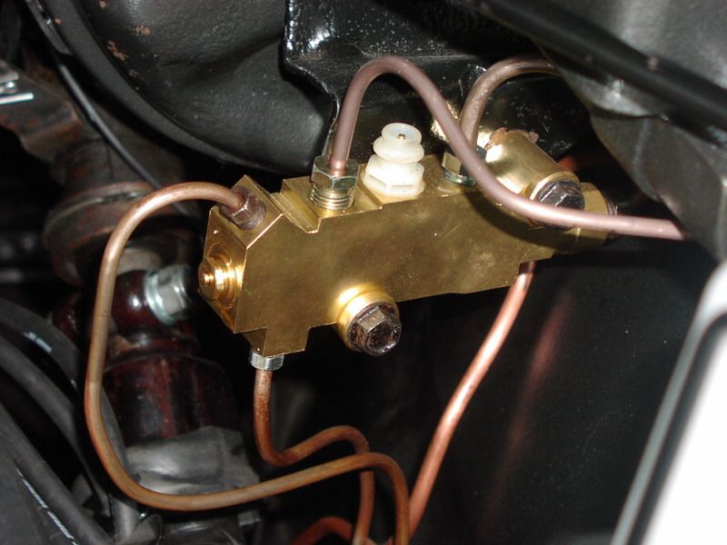

hoi even een vraag.
volgens mij is de nippel links op de remdrukverdelel lek .( de nippel tussen de 2 leidingen aan de linkerzijde in)
wat is dit voor ding /waarom lekt hij /wat kan ik doen?
de verdeler is nieuw geplaatst .
ron

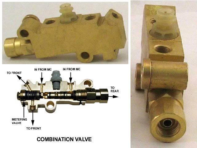

Heb even wat voor je van het web gevist, en ik denk dat je met die nippel de remkrachtverdeling af kan stellen van de vooras als ik de opengewerkte afbeelding hieronder zie.
Want precies achter die nippel zit een veer, die bij een bepaalde remkracht wordt ingedrukt zodat er remdruk naar de vooras wordt toegelaten.
Dus als hij daar vandaan lekt zal het proportie ventiel wel stuk zijn, ik zou het anders ook niet weten of zit er een soort overdruk klepje in die nippel kan het niet goed zien ?
Joost.

ik ga effe kijken of ik hem vaster kan zetten ( bedankt ik kon dit plaatje nergens meer vinden)

Ik verwacht dat er achter een O-ring it ter afdichting, niet te hard draaien, het is messing en zo kapot.
Als hij blijft lekken zou ik het los draaien en schoonmaken en )-ring vervangen en met locktide weer vast draaien.
Locktide borgt het schroefdraad maar dicht ook af.

heb hem los gehaald en er zit een nylon ring achter
deze schoon gemaakt en morgen kijken of hij dicht is :roll:

En Ron, is hij dicht :?: :wink:
Joost.
BerichtGeplaatst: do jul 19, 2012 11:18
Berichten: 361
Yeb :D dit kan ik weer afvinken :)
