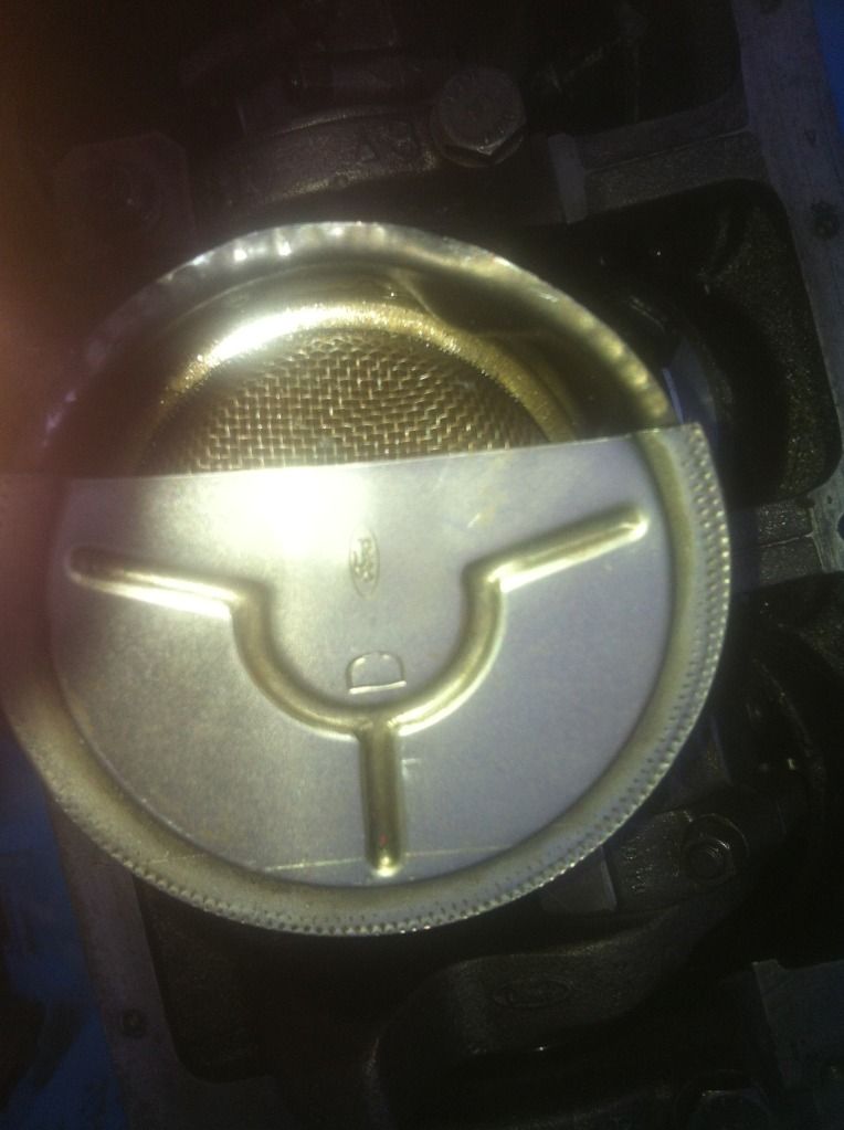

Ik ben met een project bezig om een ford 302 V8 motor in een Speedboot in te bouwen. Ik heb er een Amerikaanse jet aandrijving voor gekocht. Tot nu toe allemaal geen problemen, enkel de carterpan van de motor is te hoog. 2 cm. Dus heb ik een slijptol gepakt en er een stuk van afgehaald. Toen weer dicht gelast. Allemaal prima. Maar nu zat ik enkel met de olie pomp. Kan dat plaatje boven op de aanzuigkant erniet vanaf ? Wat heeft het voor functie?
Zie foto. Bedankt alvast

Is dat niet voor als je met de wagen een helling op rijdt dat het nog steeds kan aanzuigen?

Dat plaat je kan er af maar je zeef mag niet te dicht bij de bodem van de pan komen; je zuigt namelijk all vuil de motor in en dan is het gauw afgelopen.

Je kunt ook de pomp vervange door een electrice olie pomp joris . Dan heb je geen pan nodig :!: werd vroeger bij de stokcars ook al gedaan :!:

Kan je de pijp tussen pomp en aanzuigzeef niet inkorten?
