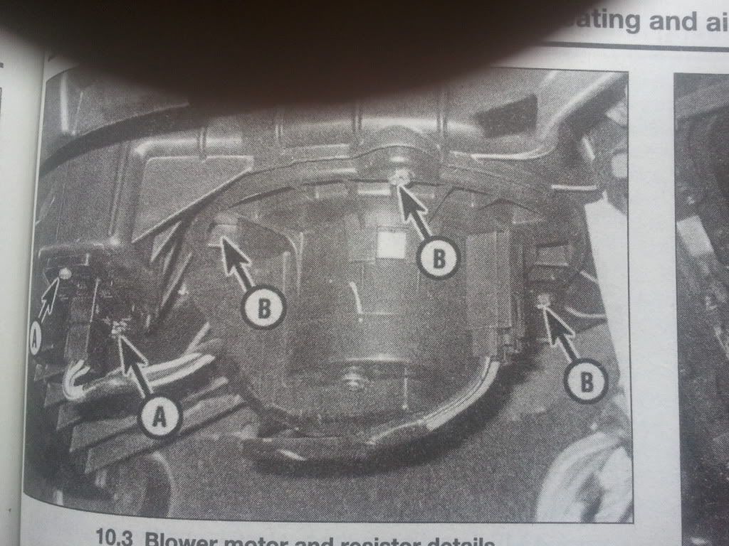

Is een aan stuur relais zit boven op je motor van je kachel
Draait die nog wel op ze hoogste stand zeker :?:

kachel weerstand kapot :!: :!: of je ventilator is door gebrand :!:

Die bedoel ik :mrgreen:
Maar dan draait de fan wel in de hoogste stand want die gaat buiten de weerstand om,dus als die helemaal niet draait beginnen met meten :mrgreen:
