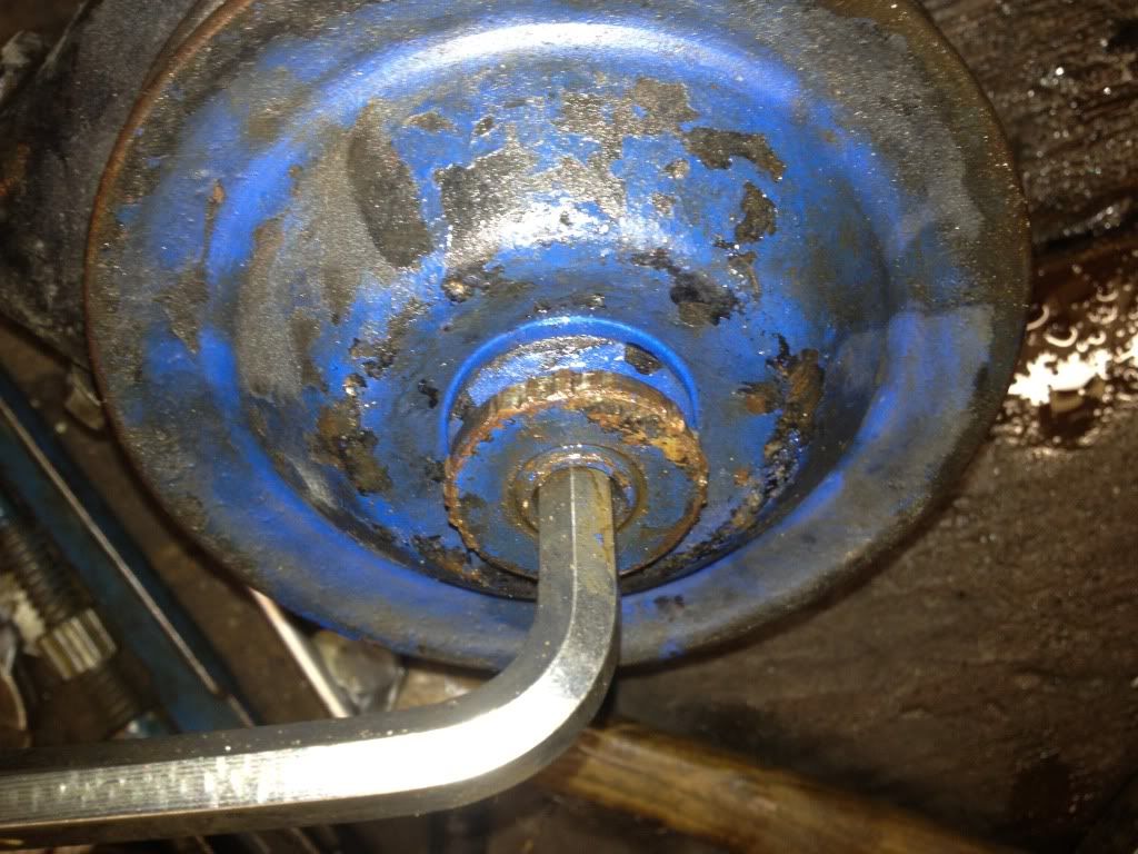

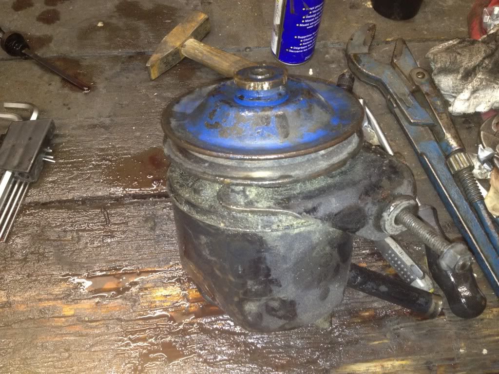

Ik wil de v-snaarpoulie van mijn stuurbekrachtigingspomp demonteren.
Echter zie ik niet hoe dit moet.
Heeft hier iemand ervaring mee??
Het gaat om een pomp van een Ford Torino/ ranchero 1972 en jonger.
Wat foto's
Tom
 Berichttitel: Re: poulie stuurpomp
BerichtGeplaatst: di apr 10, 2012 14:55
Berichten: 1163
Daar heb je echt het juiste tooltje voor nodig anders ga je het niet redden, spreek uit ervaring. De poulie zit gewoon op de as geperst. Waar die inbussleutel nu in zit is gewoon de as zelf en geen bout :D

Oke, duidelijk, bedankt!
Ik had al zo'n vermoede, ik kon namelijk wel een aantal slage draaien maar er was geen axiale verplaatsing.
Met een beetje creativiteit krijg ik hem er wel vanaf.
Dan komt de volgende vraag bij mij op:
Mag ik hem dan ook gewoon weer terug op de as persen?
Alle krachten komen dan namelijk op het binnenwerk van de pomp.
Kan het binnenwerk hier tegen?
Of is er een speciaal tooltje/montagevoorschrift/truckje???
Alvast bedankt, Tom.

hey tom nooit persen , maar dat vermoede je zelf al :!: als er geen schroefdraad in de as zit dan heb je weer speciaal gereedschap nodig :!:
