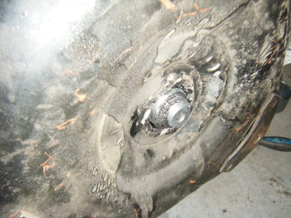

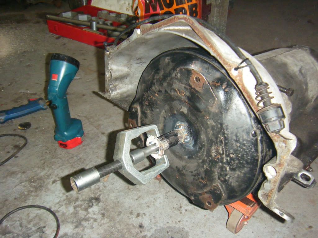

Nou hij is er af hoor :!: Eerst de voorkant ter hoogte van de as er af geslepen en daar bleek dat het stukje van de spline as die door de koppelomvormer steekt goed beschadigd was. Dit deel even dunner geslepen en vervolgens het hele zootje er af getrokken met een poelietrekker. Denk dat de koppelomvormer gewoon gesneuveld is en zodoende de spline as beschadigd heeft. Kwam ook allemaal kleine tonnetjes van een lager tegen dus...
Beschadigde spline as
Poellietrekker er op

BerichtGeplaatst: zo dec 18, 2011 17:02
Zo :shock:
Dan is het geen wonder dat ie niet los komt!
