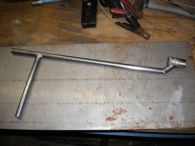

BerichtGeplaatst: za aug 06, 2011 20:38
Berichten: 1554
bennyke schreef:
ouwe ringsleutel pakke , en een pijpke eraan lasse en wa buige ????? :mrgreen: :mrgreen:
Da is em dan toch geworden Benny :D
Ik kon geen orginele vinden en vandaag had ik tijd dus maar aan het knutselen gegaan en het werkt super :!: krijg geneens vuile handen meer :D :D
De Chevy 350 TBI moet normaal afgesteld worden op 0 graden maar omdat hij toch niet op benzine loopt ben wat gaan proberen en ik ben uitgekomen op 4 graden.
Truck loopt heel veel beter, trekt nu goed door.
Ook meteen de TV-cable afgesteld.
Het was allemaal de moeite, ik ken hem bijna niet meer terug.
