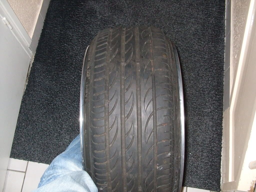

HemiBee schreef:
SRT velge zijn 10J breed.. Hoe smaller je met de band gaat des te ronder de banden gaan staan.
Als je te smal ga is het echt geen porum meer.
Had onder mn ex silverado 10j brede velge en daar had ik achter 295 op en voor 275 en dat ging nog wel..
Smaller dan 275 om een 10j brede velg zou ik zeker niet gaan.
Denk dat je met smallere banden weinig zult bereiken want de velg blijft 10j breed.
De offset/backspacing van de velg is denk gewoon niet oke voor jou 4x4 truck.

HemiBee schreef:
Dit wordt een "getrokken" band genoemd. Hier staan de bandwangen (of flanken) naar binnen gericht (richting loopvlak)
Belangrijkste nadelen zijn: totaal geen verend effect meer in de band en geen enkele bescherming tegen stoepkusjes.... Wat de invloed op het weggedrag is weet ik niet maar echt bevorderend ... ?
Dit is in de tuning scene een manier om zeer brede velgen onder de wielkas te krijgen. Een andere is het rollen van de rand in de wielkasten of combi van beide. Voor de voorwielen (stuureffecten) zou ik het toch niet aanraden.
