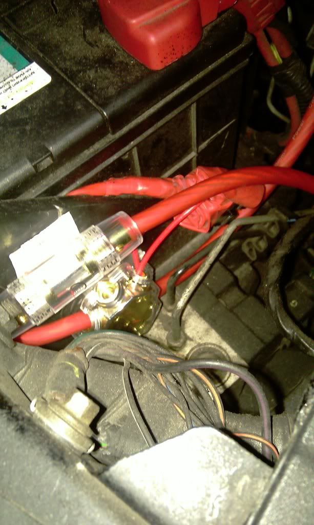

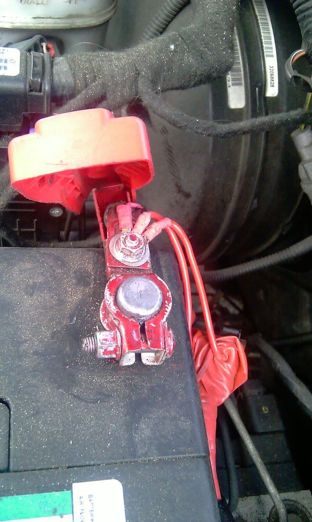

Eerst mijn plus naar een verdeelblokje geleid.
Voor
Na:
Zekering er tussen geplaatst voor de verstekker.

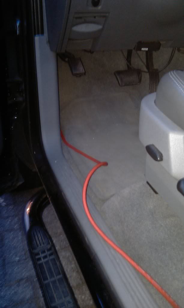

En via de standaard manier onder het stuur de auto in.

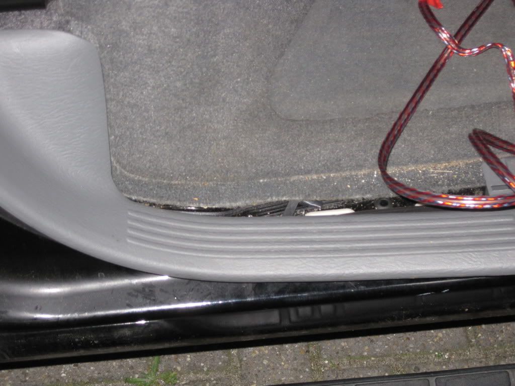

De dorpels zijn supermakkelijk los te maken en hier onder de plus weggewerkt aan de bijrijderskant loopt overigens de remote en geluidskabels.

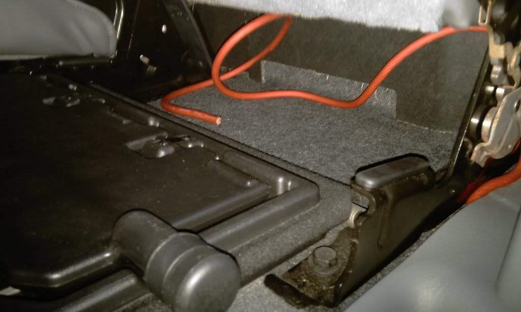

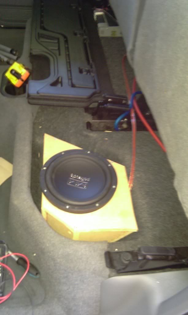

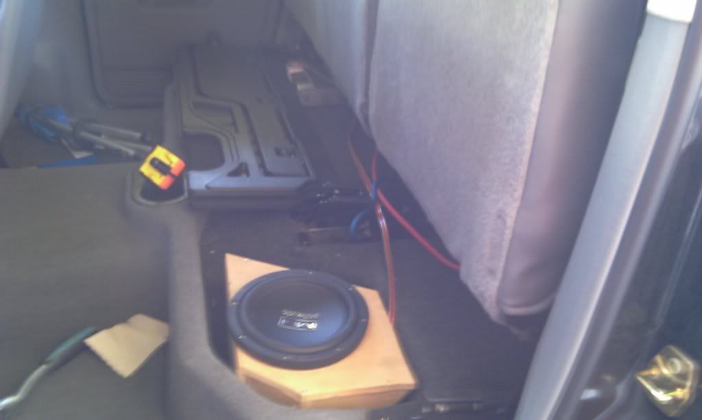

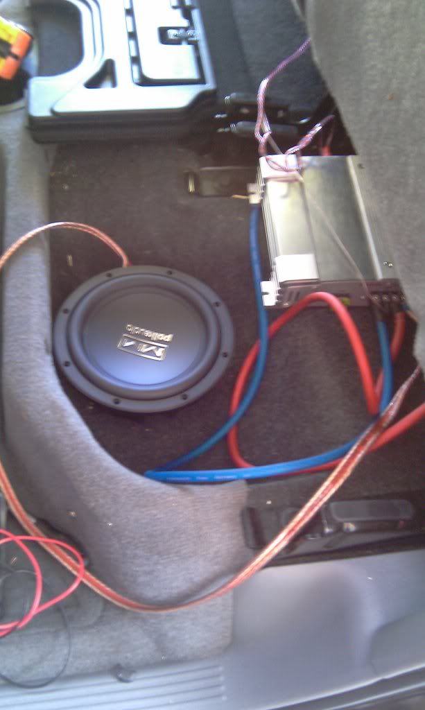

Achter bij de bank aangekomen:

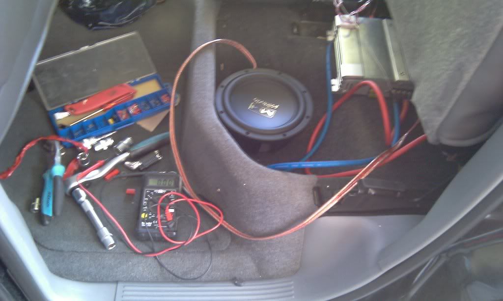

Bagage rekje verwijderd, 4 bouten los maken en 1 van de bouten gebruikt voor de massa van de versterker.
Test opstelling:
subwoofer van POLK.
Dit werkte in 1 keer :mrgreen:

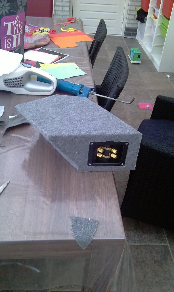

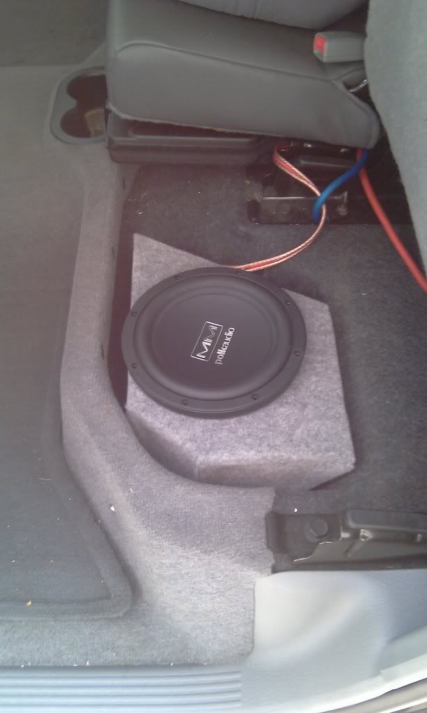

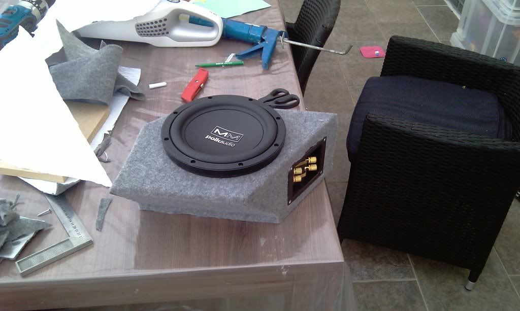

En toen de zelfgemaakte behuizing voorzien van een stekkeraansluiting en een sub :headbang:
En hier het eindresultaat opgenomen met mijn telefoon, dus echt verschil hoor je denk ik alleen met fatsoenlijke speakers.
http://s852.photobucket.com/albums/ab87 ... EO0662.mp4
Ben zelf verrast over het geluid met een lekker beat erin voel ik hem duwen in mijn rug :headbang:
Duur van de inbouw is ongeveer 2 uurtjes geweest voor bekabeling, en 2-3 uur voor het maken van de bekisting.
De bekisting ga ik misschien nog een grotere voor maken die de ruimte nog meer benut en natuurlijk nog bekleden.

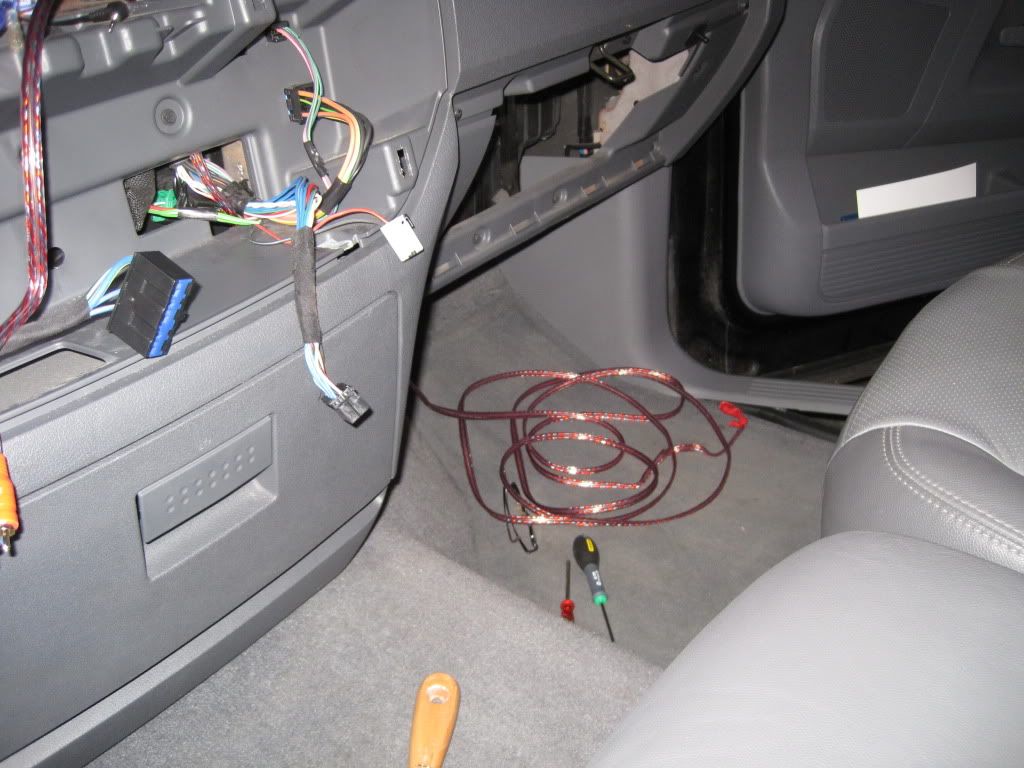

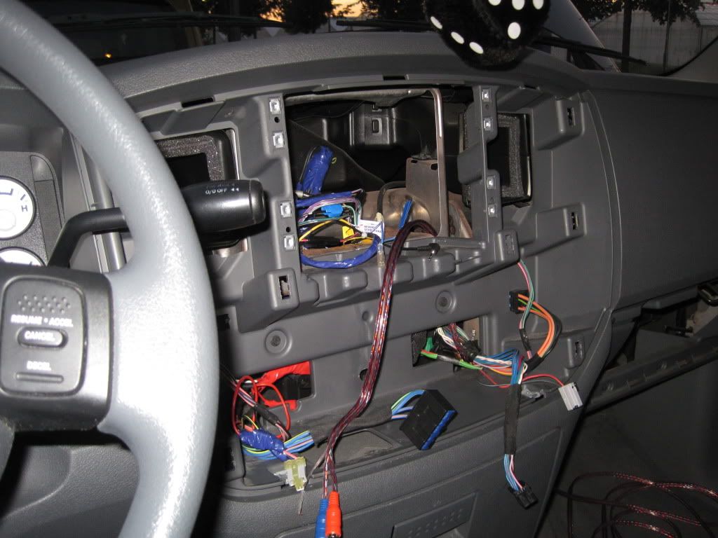

Eerst dashboard gedemonteerd. is 2 schroefjes aan de onderkant en dan van links los trekken, gaat wel lastig overigens.
Daarna via handschoenkastje naar passagiers kant, dan is power en sound gescheiden, dus geen kans op storing.

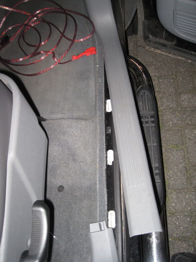

Dorpel lijst los gemaakt gewoon met platte schroevendraaier. De tulpstekkers ff beschermd met wat tape :mrgreen:
en naar achter weer dorpellijst los maken.
Het is allemaal click materiaal en ging goed.

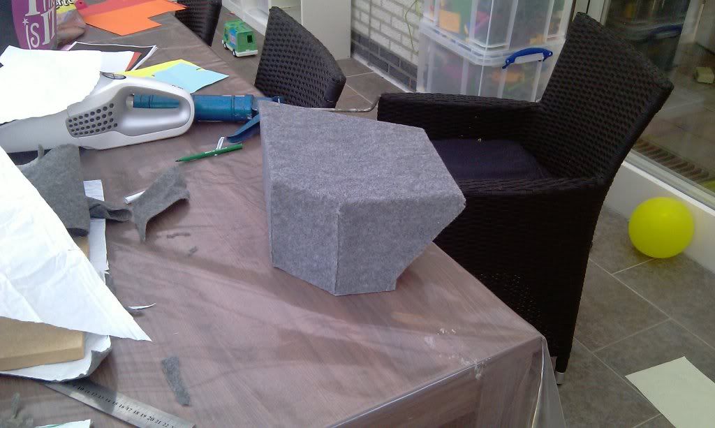

Vandaag eindelijk de subwoofer bekleed.
Tijdens het plaatsen kwam de truck toer ook nog eens langs
en de truck toer :mrgreen:
